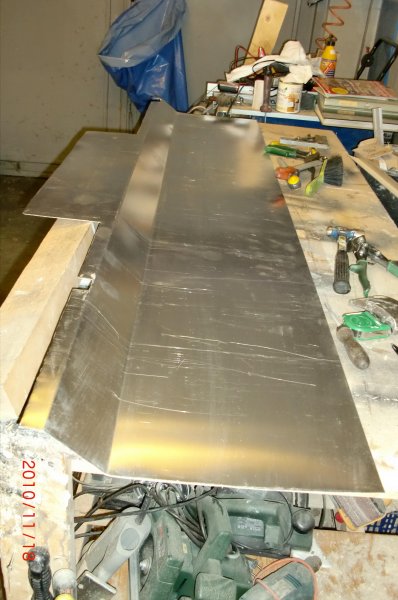

17-18 nov 2010
Ruskigt vad lat man är egentligen eller så har man slappat av i tron att det som finns kvar att göra på husbilen kan fixas senare. Fel-fel-fel…..
Fuskar också just nu med en total renovering av ytterligare en flakmoped. Den förra hamnade ju i Grundsund
Jobbar iaf med luftledare till radiatorerna i dinetten och den s.k. salongen. Dessa görs dels av 1mm aluminiumplåt och det som syns kommer att bli ek-plywood av samma typ som använts i resten av bilen. Vet inte men tror att aluminiumplåten kan sprida en del go värme av luften som sedan leds vidare upp efter ytterväggen. Hade först tänkt ha en hel aluminiumplåt men insåg att det borde bli snyggare med plywood på den del som är synlig. Plåten är nu också nerklippt till passande storlek och plywooden kommer att limmas på plats.
Har också tagit hem servostyrningen som legat i min hangar för rengöring och kontroll av packningar, damasker, slangar mm och framför allt ordentlig rengöring.
Tycker mig också vara klar med invändig belysning i skåp mm och skall låta det växa fram om vi vill ha mer belysning någonstans.
Återkommer:music-icon::music-icon::music-icon:............
Hälsningar Bror

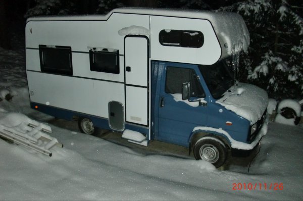

Uj uj uj nu är det ruskigt blåsväder med lite yrsnö och ändå så finns det de som har det värre.
Egentligen inget viktigt att skriva om............
Nu är det bara en månad kvar till julen och ett långt härligt firande. Delar av tiden i Murjek naturligtvis men det ges också tid till jobb hemmavid med husbilen. Finns ju en del justeringar och småpyssel såsom div skydd över värmerör elkablar mm. Fixat och limmat vinkellister på dessa skydd för enkel montering och lika enkel att ta bort om så skulle behövas.
Härligt att vara ute i husbilen när det blåser så mycket. Varmt o gott, ca 18 grader , men ångrar grovt att jag inte lade in värmeslingor i golvet. Funderar nu på elslingor som i alla fall funkar då man står kopplad till elstolpe.
Har idag enbart lyckats limma två vinkellister ( slö eller lat??) på den del som skall täcka värmeröret i alkoven men kom då på att det behövs någon typ av utsläpp av den varma luften som alstras där så det blir att fara till Bauhaus och botanisera. Där finns lite båtprylar i rostfritt som kanske kan passa.
Återkommer:music-icon::music-icon::music-icon:.................

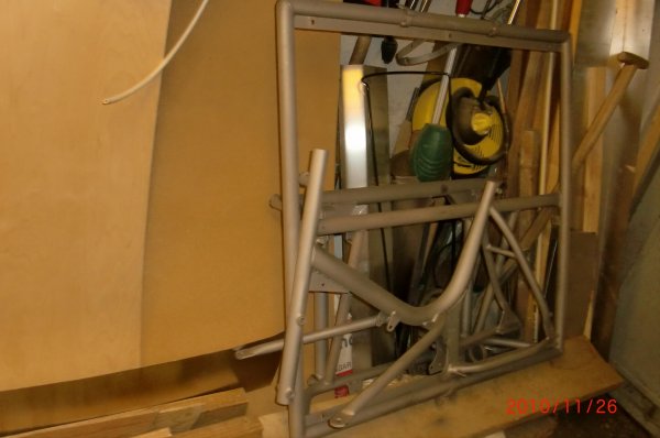

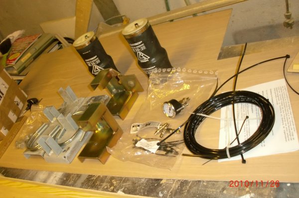

Jaha så var det nästan slut på en arbetsvecka igen. Massor av snö har gjort att jag inte gärna gått ut i husbilen då man drar in massor av snö trots att man tar av sig skorna. Det är knappt 18 grader i bilen så fukten torkar väl bort med tiden men vill inte ha in fukt över huvud taget.
Har då försökt att jobba i garaget med de grejer som kunnat göras där. Har ju andra renoveringsobjekt i garaget att jobba med som ytterligare en flakmoped vars ram mm kom från blästrinen under veckan så jobb finns det även om jag inte jobbar husbil.
Till detta så kom nu lyftfjädringskitet idag via DHL och det var spännande att packa upp detta. Ganska kraftiga grejer som dessutom var fint ytbehandlade men saknar kompressorkitet som jag måste köpa till separat tillsammans med fördelningsventiler så att jag kan justera ett av bakhjulen vid behov. Skickade ett mail till USA för att efterhöra om det också finns ombyggnadssatser till framvagnen. Skulle smaka fågel att åka på luft samt möjligheten att kunna justera höjden på bilen vid parkering/uppställning.
Skall imorgon skotta bort snön runt husbilen och försöka montera de prylar i bilen som står klara i garaget. Är det bra väder mellan Tierp och Eskilstuna så skall jag dock flyga ner min flygmaskin till E-tuna där jag lyckats få en hangarplats så att pippin slipper stå ute i regn snö och rusk. Skönt då maskinen alltid stått i hangar och aldrig behövt stå ute. Skall bli skoj med en flygtur igen det är ett tag sedan sist………
Är det inte flygväder så blir det husbilsjobb!!!
Återkommer :music-icon::music-icon::music-icon:...............
Trevlig helg till er alla
Hälsningar Bror

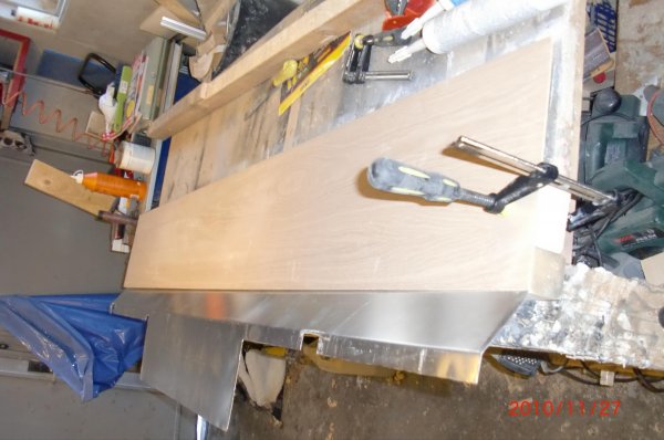

Gräsänkling som man är innebär att jobba husbil. Tyvärr så blev det ingen flygning idag- få se vad morgondagens väder bjuder på.
Har idag vaxat och monterat skydd över värmerör och kablar i dinetten och fortsatte med att såga till en plywood som tillsammans med den tidigare tillverkade aluminiumplåten skall fungera som luftledare i dinetten. Fick jobba lite med passningen av plåten trots att jag tidigare ansett den bra. Hade för avsikt att limma på plywooden på aluminiumplåten idag med insåg att jag inte hade tillräckligt med lim hemma. Hade en oöppnad limpatron och när den skulle öppnas så visade det sig att limmet torkat i patronen. Måste fått en gammal patron vid senaste inköpet som skedde för drygt en månad sedan men kan inte bevisa det. Blir ett snabbt besök på Bauhaus i morgon bitti så att luftledaren kan färdigställas och monteras.
Kommer att kasta ut det uppfällbara bordsunderredet då det är både tungt och klumpigt och ersätta det med en skena i väggen i stället. Sparar några kilo på detta och smidigare att hantera. Det underrede som jag har nu saknat fjädrar som hjälper till att höja o sänka bordet. Skall beställa bordsfäste via Campingvaruhuset tillsammans med en del övriga delar. Skall också jaga kompressor och tillbehör till luftfjädringen bak.
Servostyrningen finns nu garaget och skall rengöras och ev byta damasker mm. Slangarna till och från pump/oljebehållaren skall också bytas.
Jobbet på husbilen kommer så långsamt att handla mer o mer om mekaniken, då det inte återstår så rasande mycket mer snickerijobb.
Hälsningar och trevlig kväll
Bror

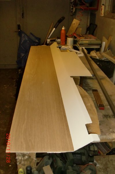

Sv: Fortsatt renovering

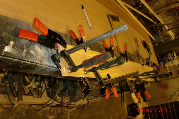

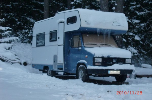

Söndag igen och slö. Ute snö som behöver skottas bort.
Grundmålade och målade luftledningplåten det sista jag gjorde i går kväll för att det skulle vara möjligt att limma fast plywooden mot plåten. Detta är gjort och fastspännt med tvingar i 7 timmar och var just nere i garaget och inspekterade jobbet. Ser himla bra ut så imorgon skall det in i bilen.
Talade på att jag tänkt kvarta i bilen i fredags men detta blev ej av då det var dragit på golvet. Undersökte varifrån detta drag kom och hade inte haft en tanke på att hytten inte är uppvärmd som bodelen och att tätningen mot hytten inte gick helt ner till golvet. Klantigt av mig att inte tänka på det. Monterade skydd för fönsterna i hytten med org filtskydd ,inte så vackert men kanske bra för ev kallras. Har också ett par ventiler i golvet som inte kan stängas med jag kommer att teipa över dessa då vi inte använder gasol under uppställningen.
Hälsningar Bror

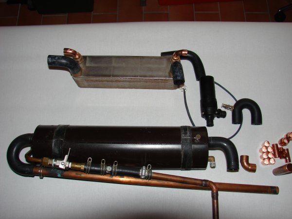

Hej Bror.
Självbyggarna har alltid att göra med sin klenod.
1 . Min senaste insats i Amandan är byte av klumpig ( 24 år gammal)
Värmeväxlare till en "ny" från en Pulsonex pannan.
2. ska monteras S.O.G. i taket.
3. isoleras förarhytten,ytterligare med en ny typ av isolering.
Har en fråga ?
Vilken typ av fogskum ska jag använda för att fylla i tomrummet mellan hytten och bo delen ?, tänker på slutna celler ( korrosion på metallen ).
Först tänkte jag spruta linolja på plåten och sedan fogskum.
Men det finns så mycket att välja ?.
Hej Perrovski,
kul att flera än jag jobbar med sina gamla bilar.
Detta med isolering är inte lätt. Skulle nog inte använda fogskum i bilen då, såvitt jag vet så absorberar detta fukt och vatten. Vet inte om det finns fogskum med slutna celler.
Det borde byggmasknader kunna upplysa om.
Har du öppet utrymme så kanske man kan strimla isolering och trycka in. Riktigt pillerjobb dessvärre.
Lycka till
Hälsningar Bror
