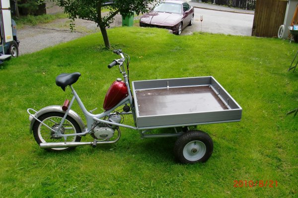

Har roat mig med att renovera en flakmoppe under tiden och eftersom många med stora rymliga bilar har ett extra fordon – bil eller motorcykel - endera på släp eller i husbilen så kan ju en flakmoppe på ett litet lätt släp passa oss. Väger inte så tungt och passa våran plånbok ävenså driftkostnaden. Skattebefriad dessutom. Naturligtvis kommer vi att montera cykelställ på husbilen och ha med ett par cyklar utifall soppan till flakmoppen är slut……. Kanske inte lika flott som en Smart eller en HD men ändå……………….

Visst är den söt------och går som bara den. Kul grej och ganska praktisk faktist.
Vore ju kanske ganska bra att ha på campingar mm för att hämta gasol, tömma toatanken mm, men men.... Tror jag får kånka o bära och lämna moppen hemma. Stor önskan från västkusten är att den skall få permanent adress Grundsund av någon anledning

Jag har inte sett en flakmoppe på många år aldrig här i Spanien när jag tänker efter så har jag nog inte sett någon utanför norden, det kanske är en typisk Svensk sak. Men är det inte en Sachs. var tillverkades dom fanns det olika fabriker. Nä nu blev det många frågor fast ämnet ligger inom fortsatt renovering.
Sv: Fortsatt renovering
Ja det kanske är en typisk svensk företeelse med flakmoppe. Användes bl:a av televerk elverk m.fl
Detta är en Monark med en 50 cc Sachs motor treväxlad och med fotväxel trots att de flesta hade handväxel då man växlade genom att vrida v handtag. Vet inte riktigt årsmodellen.
Jag kommer ihåg att Hörby komun hade några det var Cresent tror jag trädgårdsmåstarna hade dom. Din ser ut som den var ifrån Ca 1965 jag vet att dom tillverkades någon gång in på slutet av 70 talet. Var dom inte väldigt populära bland 15-åringarna i Stockholms skärgård.Själv köpte jag en för 200Kr den var fotväxlad och fungerade bara i 3-ans växel. kommer inte ihåg vad det blev av den.en står kanske kvar på gården. Jag skall se efter nästa gång jag kommer "hem"
Den är nog för tung att ha där bak på din husbil även om du gör en hissanordning och transporterar den lodrätt.

Det är nog som Bror säger att Televerket hade sin telehacka på flaket. Då Joshanonanaon skulle få sin svarta sorgtelefon indragen stannade man utanför huset och började hacka. Man hackade och hackade och byggde ett tält över hålet.
Hackandet kunde ta evigheter.
Tror att det kan vara årsmodell 1960-65. Skall kolla med chassienumret. Kolla när du kommer "hem" om din gamla finns kvar för jag behöver ytterligare en flakmoppe. Köper den gärna isåfall.
Detta med att jag skulle ha med flakmoppen efter husbilen var nog bara en önsketanke. Tror inte att jag drar omkring med ett släp i onödan. Denna moppe skall till Grundsund men kommer då att fraktas på ett släp efter vår husbil. Skall då passa på att känna hur det kämnns med ett släp kopplat till bilen.

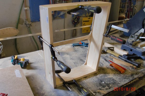

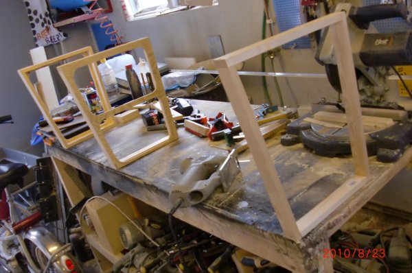

Helgen har tagits lugnt men dock påbörjat bygget av bakre överskåpen. Ides inte såga till lister utan for till Bauhaus och köpte färdighyvlade lister. Sågade till förstärkningar i plywood och har limmat på listerna runt dessa. Skall ju ha en micro i skåpet så jag vill att det skall byggas starkt men ej för tungt.
Klurigt blir det också att få till det bakre skåpet som inte har en enda rak vinkel. Bakstammen lutar och är rundad upptil.l gaveln mot toan är välvd så det blir att fundera en hel del för att slippa göra flera skåp. Måste nog göra skåpen i skelett först för att klara passningen och sedan montera ner dessa och klä med ekplywood i slutskudet. Vi får se.
Fått en hemsk förkylning under helgen och tog det lite lugnt idag. Har dock varit ute i bilen och kollat och mätt och tror att jag kan få till ett skåphörn som kan se bra ut.

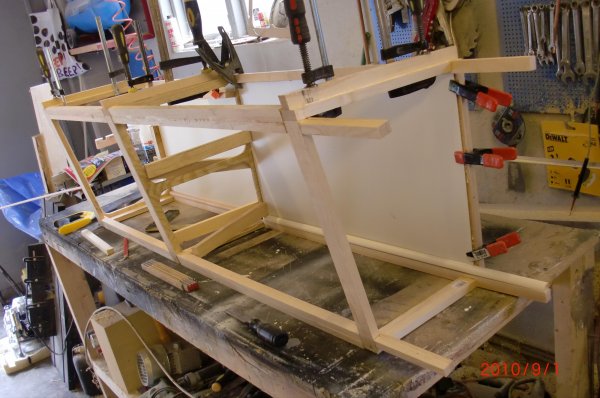

Kört igång lite idag och fortsätter jobba med bakre överskåpet. Limmat en del idag och väntar på att detta skall torka. Skall sedan provmontera för att se hur fortsättningen bak kan se ut. Blir ju en typ av vinkelskåp där. Måste också göra en del förstärkningar då den främre delen kan komma att inrymma en micro i framtiden. Min frus önskan….

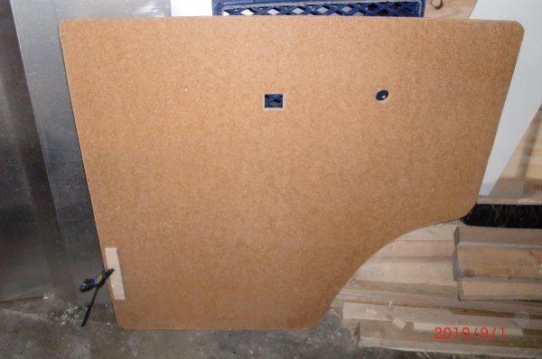

Har också skaffat en CD till hytten för att slippa höra dånet från motorn. Håller på med en kabelhärva till denna. Skulle vilja montera högtalarna i dörrarna i stället för som original under instrumentbrädan till höger och vänster, Borde gå att få ett bättre ljud. Skall göra nya dörrklädslar så då passar det ju att experimentera. Högtalarna kommer säkert att hamna en bit ut från själva klädselsidan. Får då plats att isolera högtalarnas baksidor om inte annat så för att inte folk utanför bilen skall behöva plågas av vår musik. Kanske vore det bra även med en baslåda.
