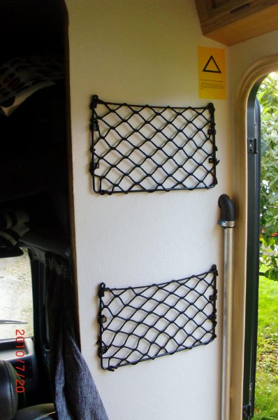

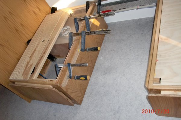

Tack alla vänner för alla grattis och goa ord.
Hoppas förståss att vi skall tycka det är lika skoj att använda bilen som det varit att renovera den. Fortsatt renovering får en fortsättning efter semester då det skall tillverkas o monteras skåp i den bakre delen installera tv mm för att inte tala om motorbyte-med allt vad det kan föra med sig. Så ni slipper mig inte så lätt.
Efter en lyckad besiktning så är ju bilen användbar ett åt framåt. Har dock lite mera att göra och i första hand med att komplettera. Lister limmas på sittbänkarna för borden att vila på när vi gamla behöver vila. Toapapperhållare på toan och där blev det trångt för att hitta en bra placering. Nåja det är ju ingen bekvämlighetsinrättning så man får anstränga sig lite…
Sökt efter ett förvaringsnät att fästa innanför dörren kanske för tofflor eller tidningar eller vad som nu hamnar där och dessa hittade vi på Erlandssons Brygga. Monterade på plats nu. Skaffat brandvarnare – kanske överkurs – men vi tycker inte om brandrök o eld. Massor av andra småsaker monterade men fortfarande saknas det mycket och mer hittas väl under resans gång. Ja vi har ju ytterligare ett par dar innan det är dags för min bättre hälft att ta allt i besittning.
Återkommer:music-icon::music-icon::music-icon:................
Hälsningar Bror

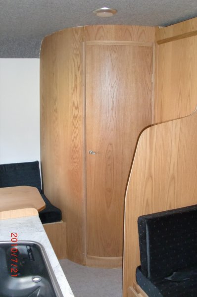

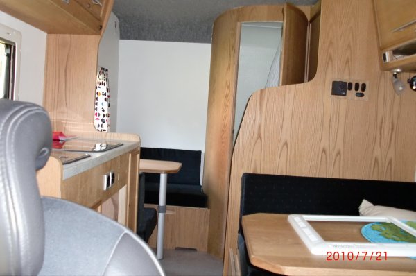

Hujedamig vad tiden går fort.

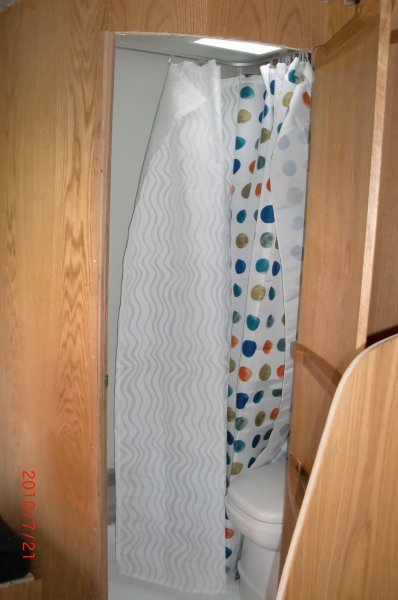

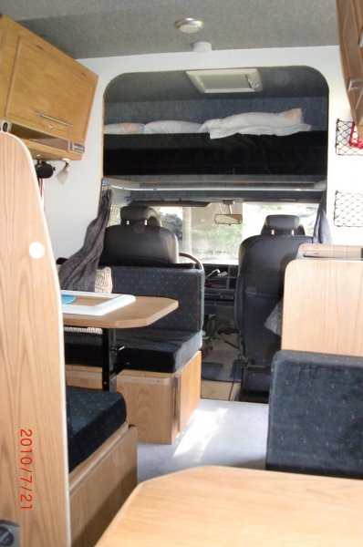

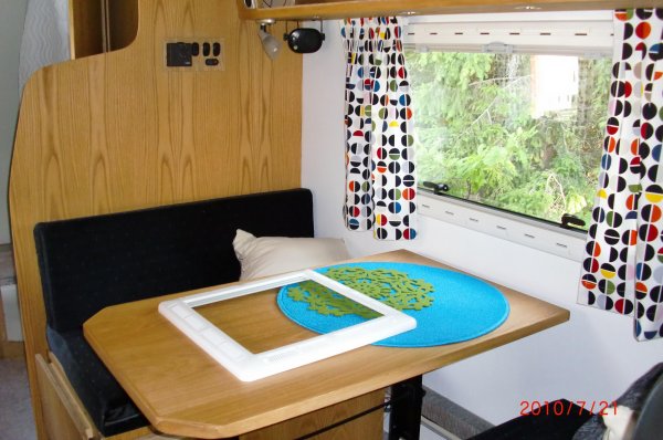

Nu bara två dagar till avfärd. Har jobbat med en massa småsaker och det blir säkert mera av den varan efter premiär åkningen , Tror att man kommer på en hel del efter vägen. För oss som aldrig åkt husbii och som aldrig tagit in på en camping mm, så är det ju spännande att se hur allt skall fungera. Tror att vi skaffat allt som kan behövas men vi får se…….. Tålamod är bra att ha en del av, Kom gärna med tips.......
Monterat brandvarnare, duschdraperi, toapapperhållare mm och kan inte komma på något mera. Själva bilen verkar fungera bra och ser ingen orsak att skruva på den i onödan. Tickar fortfarande lite om en ventil men det får vara så tills jag byte motor och låda. Avsikten är ju att det skall fungera nu i mer än 250 mil och efter det är det arbetsdag igen och också tid för fortsatt renovering med bl.a byte av drivlina. Då med turbo som jag tror ger bilen en helt annan karaktär. Mera lättkörd t:ex.
Bilderna föreställer inredningen från förarplats och från sittplatsen längst bak i bilen.

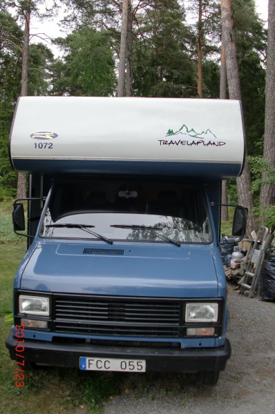

23 juli 2010
Ja, HBK vänner, vad säger man nu. Över en kvarts miljon har tittat på min ”fortsatta renovering”. Helt osannolikt faktiskt men för mig oerhört sporrande och inspirerande. Alla goda råd, tips, glada tillrop mm har varit till stor nytta och hjälp. Fattar inte riktigt intresset för renoveringen av en gammal husbil då de flesta av er har betydligt nyare bilar men kanske det kan tillföra några tips och kunskap om hur en gammal husbil är uppbyggd.
Även jag fick lära mig helt nya tag då jag har ett arbetsliv bakom mig som huvudsakligen plåtslagare och aldrig jobbat med trä. Blir ju aldrig för gammal för att lära sig något nytt och detta spektakel har hittills varit mycket lärorikt och roligt. Att bära in en plywoodskiva i garaget till exempel, och mäta, såga och limma och sedan kunna bära ut ett skåp för montering i husbilen – det är tillfredställande och passar det sedan och ser bra ut så är ju nöjet ändå större.
Ja… så står vi då inför vår första semesterresa med husbil. Bär av mot Grundsund i morgon för en vecka där och sedan mot Dalarna tror vi. Har ju som jag tidigare nämnt aldrig åkt någon längre sträcka så det skall bli spännande att se om detta passar oss. Hoppas och tror det men man vet aldrig. Min bättre hälft har städat, sytt gardiner plockat in kläder mm samt pysslat med det mesta för att vi skall få det gemytligt och det ser nu verkligen trevligt ut. Känns ganska ombonat faktiskt.
Vi körde ju med bilen över midsommarhelgen då vi egentligen bara sov i bilen och det funkade bra, nu har det gjorts kompletteringar mm mot färdig bodel. Har kört knappt 60 mil för att lära mig bilen och dess slöa beteende och det kan jag kanske komma att acceptera bara man får in snitsen. Anpassning till ett lugnare körsätt också med en annorlunda körteknik – mera användande av växellåda mm. Nej detta skall nog fungera. Fördelen med en så här slö bil blir väl att man kanske slipper fortkörningsböter…… jaja 30 sträckor finns ju förståss.
När vi kommit tillbaka från vår semester fortsätter jobbet med ytterligare ett överskåp i höger bakdel montering av solcell, tv mm för att få bilen komplett. Tror också att vi behöver en takbox om nu vikten tillåter detta. Hytten skall också få en ny matta och lite mera ljudisolering. Byte av drivlinan blir det sista på bilen och det skall göras i höst. Efter detta kommer väl abstinensen smygande……..
Tack, än en gång mina vänner – so far – och hoppas verkligen se några av er ute efter vägarna.
Bilden föreställer en resklar bobil..
Trevlig fortsatt semester och sommar.
Återkommer garanterat :music-icon::music-icon::music-icon:
Hälsningar Bror
