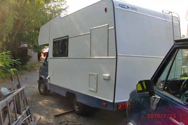

Fortfarande otroligt varm och har inte lust att jobba i solen men vad hjälper det. Snart semester och då skall så mycket som möjligt vara på plats.
Har ju ägnat dagar åt de lister som sitter runt hela bodelen. Passat in sågade vinklar, borrat hål för skruv, limmat och monterat fast. Nu är det gjort och tycker att det blev helt OK. Har målat listerna svarta och det bryter av del, skulle faktiskt kunnat använt en bredare list men dessa hade blivit mycket mera jobbiga att böja så de passar. Nu får det duga tills vidare. Saknar nu bra inläggslisterna i aluminiumlisterna och dessa har konstigt mått. Listen mäter 11 mm i botten och 9 mm ytterst. Kanske kan Kuntze ha dessa lister av plast. I o med detta skall bilen vara färdig utvändigt ( jaja klar blir den väl aldrig ) och fullt användbar. Härligt---härligt. Nu är det ju bara ca 10 dagar kvar till ledighet och det skall bli skoj att se om allt fungerar på resan.

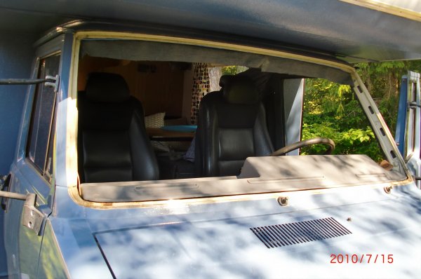

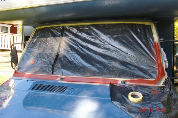

15 juli 2010
Nu kan det få fortsätta vara fint väder för nu skall det lackeras. När bilen var på lack så tog dom inte ut framrutan vilket i o för sig är ett helgerån. Inte nog med detta det syntes även en smal gul rand efter maskeringen och det vill jag inte ha. Anledningen till att rutan inte togs ut var ett stenskott mitt på rutan. Monterade ur den själv idag och det gick bra men den skall ju tillbaka igen och då kan det som inte får hända hända. Risker man får ta. Slipat rent på stolpar och torded. Vattenslipat för att få bort lackskarven men också för att det fanns rostangrepp i rutöppningen och som man ser först när rutan är urmonterad. Har grundat och skulle egentligen målat ikväll men har för lite förtunning och målaren hade gått hem. Får nu bli morgondagens vedermöda istället. Har också limmat innertaket i rutöppningen så nu kommer det att se bra ut.

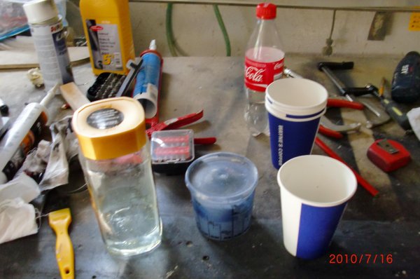

16 juli 2010
En vecka kvar till semestern och husbilen verkar aldrig bli klar. Känns säkert bara så för bilen är ju användbar.....

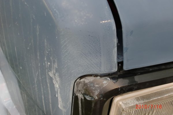

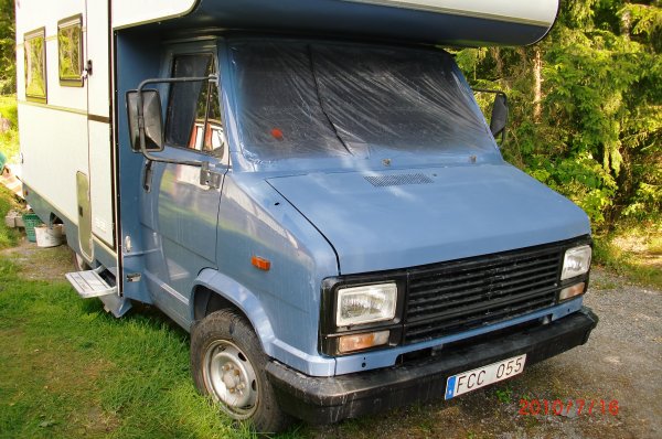

Har idag målat a-stolparna och torpedkanten och det blev lyckat. Nu är jag inte riktigt nöjd med den andra lackeringen så jag började slipa ner den med 1200 papper för att få bort alla ojämnheter och apelsinskal. Började med motorhuven som man ser mest av. Ett redigt jobb detta att matta ner lack och mycket återstår då det skall maskinpoleras med olika slipgrader av polish för att avsluta med vaxpolish, Innebär tre poleringar….. Hoppas att slutresultatet blir bra så gör det inget att det är en massa jobb. Skall egentligen byta hjulcylindrar bak och spindelleder imorgon men detta får anstå till på söndag. Har ju besiktning -efterkontroll under nästa vecka, annars blir det körförbud och det blir ju inte bra precis.
Har också jobbat med insugsluftens rör. Skall ha intaget bakom stötfångaren fram vilket borde ta bort en del oljud. Man hör ljudet från insuget när man åker med bilen. Skulle kapa en slang med brytkniven varvid kniven hamnade i tumvecket med massor av blod som följd. Två skärsår på två dagar detta är mera än de skador jag haft under hela byggnationen. Undrar varför just nu.

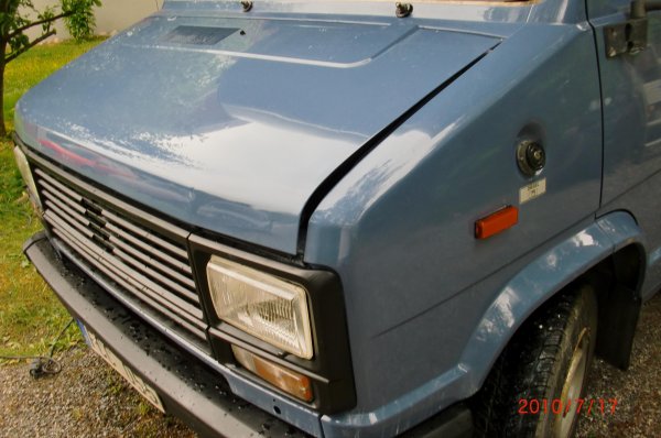

Med hopp om regn idag och vindrutan urtagen så blev det ingen riktig sovmorgon. Motorhuv , torpedplåt mm skulle poleras och det tar sin lilla tid, fram för allt om man inte tagit hem polermaskin och flaskor med olika grovhet på polish från jobbet. Eftermiddagen såg allt regnigare ut och slutligen klar med poleringen för att sedan förbereda montering av den stenskottskadade vindruta. Rengöring av glaset invändigt är ju enklare om rutan ligger på ett bord. Snöre för idragning av rutan och smörjelse med parafinolja som underlättar monteringen. Så i med rutan som höll trots stenskottet och allt gick bra.
Min bättre hälft hjälpte till med att sy klädseln till dinettens ryggstöd som det blev lite trixit med också detta löste sig. Sitter nu på plats i bilen. Återstår inte så mycket nu i bodelen , ett antal detaljer såsom toapappershållare, hållare för kryddor och vad det nu mera kan behövas. Tiden och åkandet får väl utvisa detta.

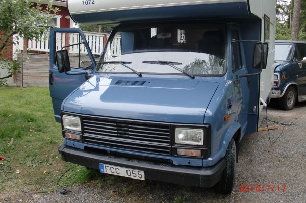

18 juli 2010
Lastat in allt som skulle bytas och monteras idag på mitt jobb. Bilen startar som en dröm och går bra.
Vet inte riktigt varför bilprovningen klagade på bromsarna. Bromsar bra tycker jag. Varför bromsa när det är så stora problem med att få upp farten.

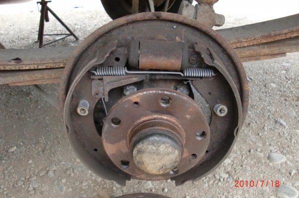

Att byta hjulcylindrar på bakhjulen kan ibland vara mindre roligt och det är lätt att dra sönder en luftnippel eller ändå värre sabba ett bromsrör. Tack vare bra verktyg så grejade det sig och bytet var gjort på mindre än en timma. En liten miss visade sig då jag demonterat bromstrumman—borde haft nya bromsbackar också. Skojigt också att det stod FIAT på bromstrumman bilen är ju en Peugeot…..
Fortsatte med att byta spindelleder fram och hade demonterat vänster spindel när jag upptäckte att det levererats fel kulbult. Typiskt. Bara att återmontera den gamla för att i morgon byta ut dessa mot rätt grejer.
Sprutade istället linolja under bodelen. Skall göra om detta efter semestern för att verkligen veta att det trängt in i alla porer. Plywood drar åt sig massor av linolja så därför blir det da capo på sprutningen. Det är ju inget direkt trevligt jobb att ligga under vid sprutningen för det rinner linolja överallt så även jag har fått min beskärda del. Ruttnar kanske inte så lätt nu!!!!!!!!!!
Byte av oljor och filter gjordes också och det tror jag var mycket välbehövligt. Motoroljan var seg och svart, borde kanske ha använt detta som underredsskydd istället för linolja. Inte bra för miljön dock.
