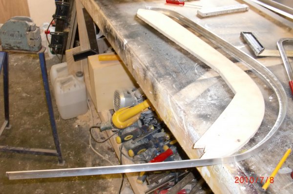

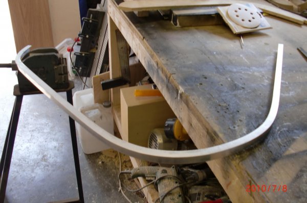

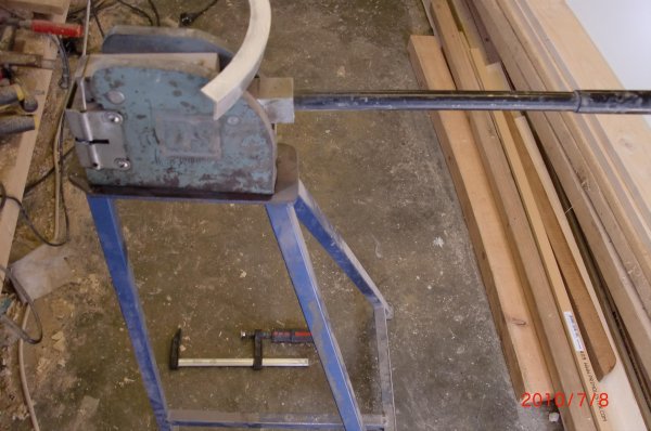

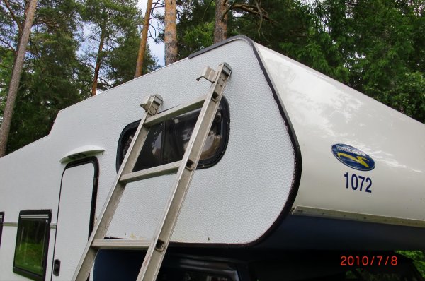

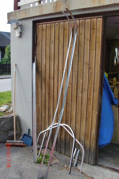

8 juli 2010
Idag skulle allt prövas, dvs om jag klarade av att böja aluminiumlister så att dessa passa på husbilen.
Tog med krymp o sträckmaskinen hem och satte igång. Har ju jobbat med dessa verktyg i många är men aldrig i aluminium. Till verket så. Den första gjordes på prov och den blev så bra att jag kunnat använda denna men ¨tyvärr för kort list. Det var bara att säga till lister i lämplig längd och köra igång.
Allt gick bra och efter fem timmar så var samtliga lister klara och passar dessutom på bilen. Återstår att grunda dessa imorgon och måla dem svarta eller om jag kanske gör detta efter monteringen. Känns bra nu då jag trodde det skulle bli värre än det var.
Avslutar dagen men en enkel gräsänklingsmiddag-rostbiff och potatissallad plus en öl....eller kanske två.
Återkommer:music-icon::music-icon::music-icon:
Trevlig kväll
Hälsningar Bror

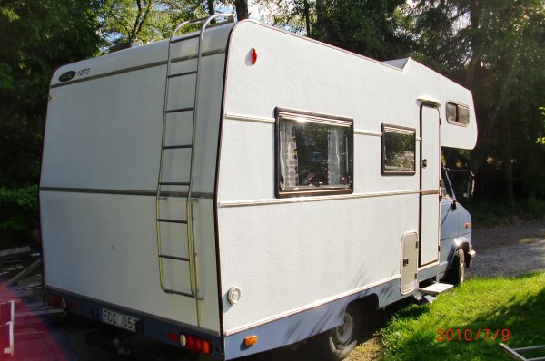

9 juli 2010
Oh, vilken svettig dag idag. Tror jag druckit 2 liter vatten under eftermiddagen.
Påbörjat monterineg av listerna på bilen. Kräver trots allt en del finjustering för att sitta perfekt och detta är tidskonsumerande. Alla liter är klara och målade i sidenmatt svart färg. Blir ganska fint när de kommer upp på bilen. Kunde ha valt en bredare list för större kontrast men detta för duga.
Borde vara helt klar utvändigt när helgen är över och då återstår inte så mycket innan det är semester och då skall denna pjäs fungera.
Ser verkligen fram emot 24 dennes och vår första riktiga utfärd tillsammans med vår älsta dotter och 2 barnbarn.
Trevlig Helg
Hälsningar Bror
