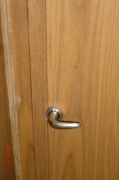

Ja vi kör vidare, det är massor av smågrejer som skall fixas och ändras. Som t:ex såga av ett hörn på bakre bordet så att det blir lite lättare att krypa in längst bak. Fick också hem handtag och lås till garderoben och toadörren och dessa är nu också monterade.

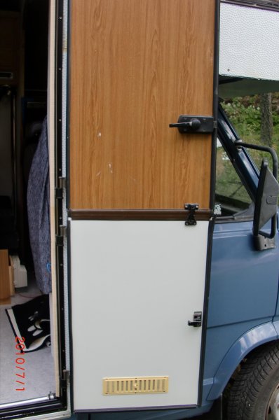

Dörrens insida skulle ju också snyggas till så jag limmade dit en plåt av samma sort som takplåten - tunn och lätt och skall senare också byta överdelen på dörren.

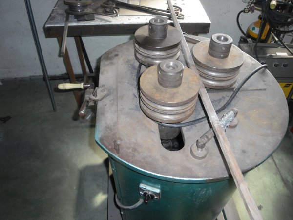

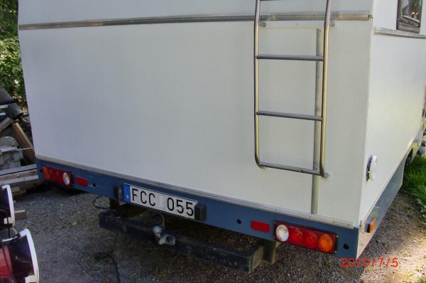

Har monterat –och limmat- på ett par resterande lister på taket plus bakstam och det känns bra. Dessa plåtskarvar har inte varit otäta men kan ju kanske orsaka läckage på sikt. Sågat till ett antal lister till taket och skall försöka ge mig på att böja dessa lister så att de passar mot karossen utan att spänna eller glappa, och det kan vara ett riktigt ”dretjobb”. Kommer säkert att gå bra trots allt men mycket böja lär det bli. Kan lura aluminium lite genom att värma med gassvetsen och göra det snabbt. Morgondagens jobb..........

Du skall inte värma aluminiumen. den skall kallböjas använd tre hjul som listen passar i ex tre stora kullager. ett av hjulen pressar du med en skruv emot dom andra två med listen emellan dra listen sakta och spänn skruven sakta emot.
(Svårt att förklara jag skickar dig ett foto i morgon.)

Har nu tagit foto på maskinen som jag lovade. Denna maskin är stor, men du kan bygga en liten det finns nylonrollar med inbyggda kullager för skjutd¤rrar kan tänka mig att av dessa kan du lätt bygga en kurvmaskin.
Rullen till höger pressas av en skruv in rullen till vänster och trycker profilen emot dom två rullarna till vänster och på så sätt kurvas profilen.
Svarva samma spår i nylonrullarna som profilen för att den inte kurvas som en korkskruv. Har du ingen svarv kan du kanske använda en borrmaskin. Lycka till.
