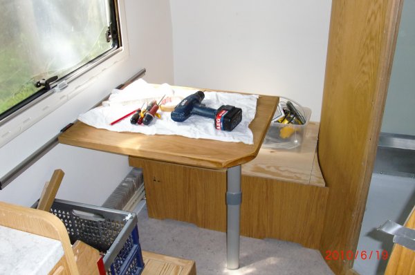

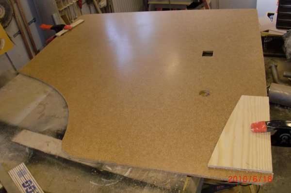

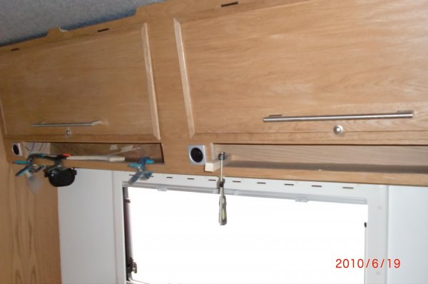

Nu sitter borden på plats. Äntligen. Sedan skulle det fixas lite i skåpen så man slipper se ramverk etc. Struligt med mått och mätning men till slut funkade det. Min bättre hälft har varit och inhandlat gardintyg som skall förädlas imorgon och min uppgift blir då att få upp någon sort av hällare för dessa gardiner. Monterade också dörrsidorna som ser bedrövliga ut och dessutom lite skadade. Tillverkade nya dörrsidor i masonite som skall kläs med grått material av något slag längre fram. Hinns inte med just nu till besiktningen och premiärturen.
Idag har det ju också varit kungligt bröllop som jag inte ville missa för allt smör i småland så degt skall erkännas att det inte blev full arbetsdag.
Återkommer:music-icon::music-icon::music-icon:
Hälsningar Bror

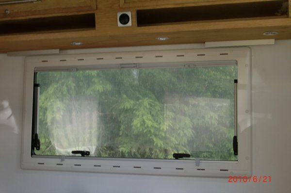

Sv: Fortsatt renovering

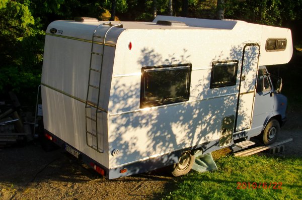

20 juni 2010
Söndag idag och bröllopet är över. Fyrkantiga ögon idag efter mer än 12 timmars tv tittnde. Återstår nu för mig att jobba vidare med husbilen. Inte många dagar kvar till besiktningen.
Dagens jobb, som verkar osynligt för mig och säkert för alla andra också då det bara är detaljer som fixas. Till exempel monterat en gardinstång i hytten som skall fungera som insynsskygg i första hand. Skena fanns på Bauhaus till ett bättre pris än på Kama. Likaså har det satts in hyllbottnar i alla skåp plus mellanhylla ovanför diskbänken. Har klarat mig ganska oskadad under hela renoveringen men idag så skulle jag komma att såga mig i ett finger. Det var inte så farligt men fy katten vad det blödde.
Jobbade lite med toadörren som skall monteras på plats men de gångjärn jag hade tyckte jag inte passade. Försöker hitta andra någonstans och lösa detta i morgon. Saknar också passande lås till toadörren och kanske även garderoben. Testat bordens höjd för bäddning och justerat dessa för att kunna sova hyggligt. Belysning i alkoven monterades likaså.
Nu är det inte långt kvar till min absolut första tur med en husbil och det är spännande att se hur detta ffortlöper.
Endera jävligt bra eller bra jävligt för att tolka en gammal flygkamrat --Josef Toth.
Inget att plåta idag..........
Hälsningar Bror

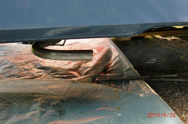

21 juni 2010

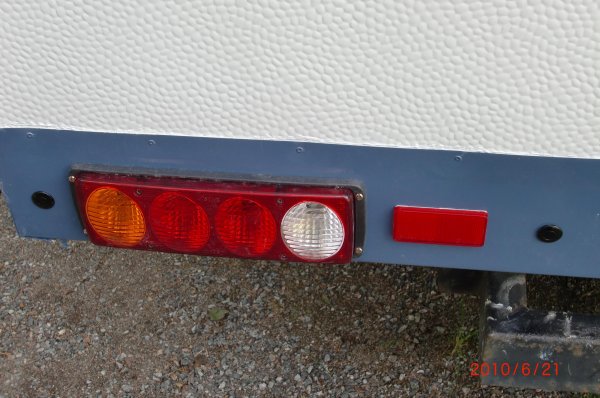

Arbetssam dag för en gammal man. Ligga och krypa under bilen, hoppa upp o ner för att montera tillbaka en spillvattentank, hade velat ha två stycken och lite större men detta får bero t.v samt fixa till avloppsslangarna. Fästa upp kablar mm. Vet inte varifrån alla kablar kommer men många är det. Monterat upp hållare för gardinerna i dinetten och detta är en direkt efterapning av TeknikLasses lösning. Marita har jobbat och sytt gardiner ikväll och dessutom handlat lite saker till husbilen typ kastrull knivar tallrikar glas samt en tunn bäddmadrass.

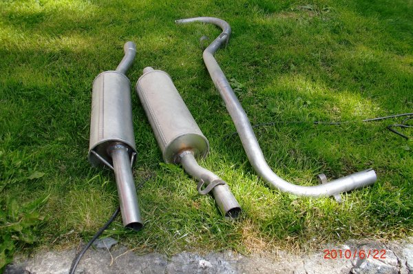

22 juni 2010
Bråttom bråttom. Så är det för nu är det nära besiktning och premiärtur. Huga huga.

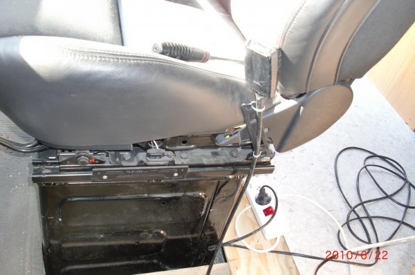

Säkerhetsbältena monterade i hytten och löste bältesproblemet med att ta bort SAAB original och medelst strapps sätta fast original med wire där. Tror att detta skall fungera bra och att inte bilprovningen har synpunkter. Montering av avgassystemet tog sin lilla tid men sitter nu på plats med avgasutsläpp på vänster sida. Hade kanske gärna sett att det mynnat ut bakom bilen men nu är det som det är. Har också dragit om avloppsslangen från diskhon för att få bättre fall. Massor av andra småsaker har fixats och kontrollerats så nu gör jag inte så mycket mer med själva bilen utan väntar med spänning på bilprovningens bedömning.
Allt skräp verktyg mm har plockats ur bilen för en riktig grovstädning i morgon. Min bättre hälft sköter detta och skall också börja plocka in det vi kan behöva på första turen, Sedan får vi se vad som kan behövas och kompletterar vart efter. Skall och handla lite imorgon också bl.a punkerings spray då jag inte kommer att ha reservhjul. Bilen påställd i bilregistret från o med 24 juni och försäkrad i Länsförsäkringar.
Skall verkligen bli skoj att prova detta stölleprov nu, och ser fram emot midsommarhelgen med tillförsikt. Enda abret som jag skrivit om tidigare är att det säker är mycket bullrigt och slött. Min fru –farthållaren - kommer inte att ha något att göra vilket hon säkert uppskattar efter div framfarter under årens lopp…………
Sista bilden - fin skuggad dekor-- kanske vore något. Vårat gamla äppleträd är boven

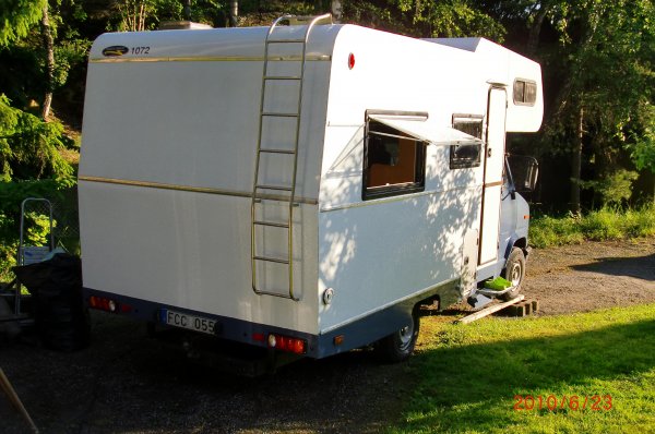

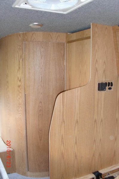

23 juni 2010
BESIKTNINGSKLAR!!!!
Trodde kanske inte att detta stölleprov skulle få uppleva detta. Det har varit stunder av tvivel under resans gång. Djupa tvivel på både min förmåga att greja detta men också på nerlagd tid.
Ni underbara medlemmar i HBK har varit ett otroligt stöd och hejarklack och detta har varit sporrande och kanske helt avgörande för genomförandet av detta. STORT TACK TILL ER ALLA.
Har försökt att förutse allt som bilprovningen kan ha synpunkter på. Det enda som jag nu är osäker på är avgasvärdena. Det får jag ju reda på imorgon, så varför oroa sig.
Monterat toadörren idag med lite möda. Skall aldrig mera göra en svängd dörr det är då ett som är säkert. Stila går ju men det kostar tid och möda. Har också tvättat av hela bilen vilket var behövligt och aldrig gjort. Ser nu ganska blank o fin ut. Skall dock efter midsommar maskinpolera den släta plåten på taket då det lätt missfärgas av nederbörd och nedfall och det är då mycket lättare att hålla rent. Gör detta i samband med montering av solcell. Återstår då på taket att tillverka en rail eller takräcke som original. Bör finnas lämpliga delar till det i båt världen.
Dessutom skulle det smaka fågel med en omgång aluminiumfälgar 14 eller kanske 15 tum…………….Någon som har sådana att sälja??
Min bättre hälft har också grovstädat invändigt och skall finputsa imorgon då hon ät arbetsfri. Gardiner och duschdraperi är klart att hänga upp så det blir lite småjobb efter besiktningen för att ha den bobar till på fredag. Allt ser ut att fungera så det får bli en utprovning i några dagar. Riktigt spännande.
