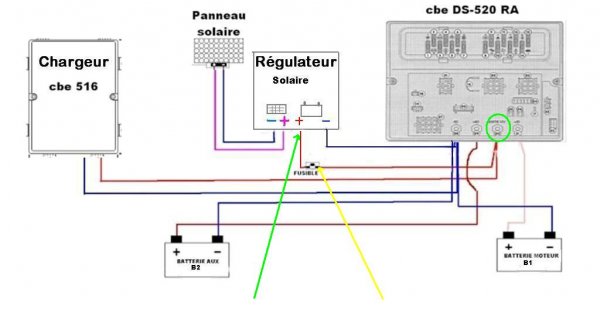

Laddaren ska till elblocket. Tror terminalen för + är märkt OUT eller B2 OUT. Minus ihop med övriga -.
Det fungerar även att ansluta direkt på batteri men då ser du inte strömmen som laddas på displayen.
Nedan en liten principskiss av CBE, (jag tror den är liknande din) :

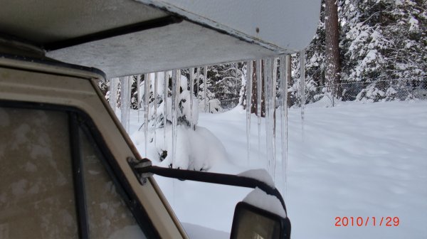

Kollade lite på snötäcket på bilen och såg då att det hängde istappar i fronten och på bakstammen. I bilen är det just nu 15 grader varmt men med ganska kallt golv. Ångrar djupt att jag inte satte in golvvärme-vattenburen. Har läst det senaste på forumet om en elfolie på 48 volt som skulle ge komfortvärme på golvet. Synd detta då man kommer att vara beroende av elstolpe för att kunna utnyttja detta eller elverk som tyvärr också väger tungt.

Har bra värme i bilen just nu 14 grader och trots bra isolering så rinner det lite smältvatten som bildar ett antal rena fina istappar framförallt i alkovdelen. Borde kanske sopa av taket .

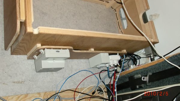

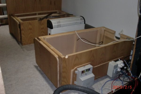

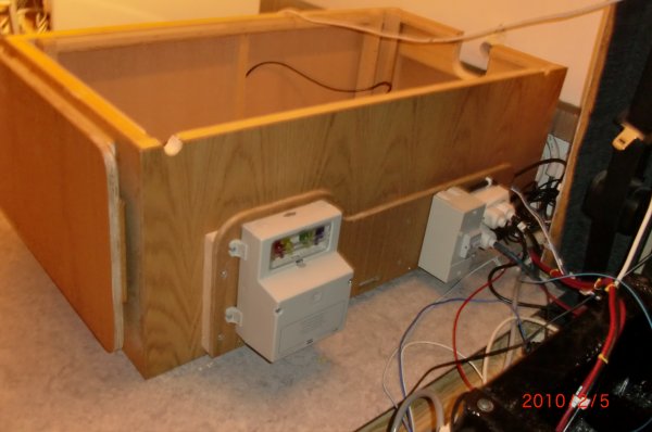

Det mesta är över nu och fortsatte så smått idag med lite elkoppling, kortat ner en del kablar som jag gjort onödigt långa, och mera kabeldragning. Ser ganska bra ut men en liten kabelröra blir det hur jag än vrider till det. Det enda som jag inte monterat är grejer till solpanelen- regulatorn kablar mm men det skall görs så fort delarna kommit från Conrad. Skall bli spännande att släppa på strömmen och se om jag gjort allt rätt.
Mätt in exakt läge för främre sittlådan och lurat lite på hur jag bäst förankrar vattentanken. Har varit och köpt förtöjningsöglor och spännband så det kommer säkert att bli stabilt. Ävenså den bakre sittlådan i dinetten har fått sin plats. Dags att dra fast dessa i golvet-morgondagens jobb-tror att jag använder lite lim också,
Bäddens storlek blir nu ca 190 x 130 cm så det borde bli ganska bra. Ingen av oss är särskilt stora så detta blir toppen tror jag. Annars finns det ju flera bäddplatser........Bordets bredd blir 73 cm.

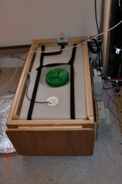

Lördagen skulle ägnas åt främre dinettbänken och dess position och fastsättning. Skurade med såpa på dess plats för att det skulle vara absolut rent. I denna bänk ligger ju också vattentanken. Kollade med vattentanken på plats var jag kunde skruva fast förankringsöglor utan att dessa på något sätt skavde på tankens plast. Skruvade fast dessa ögloroch klippte sedan till isolering att lägga under tanken. Monterade också en backventil på utgående slang och denna är bara att koppla ihop nu.
Tanken förankrades med spännband vet inte om dessa håller vid en riktig smäll men tanken verkar ligga stadigt nu och håller för en hård inbromsning i alla fall.

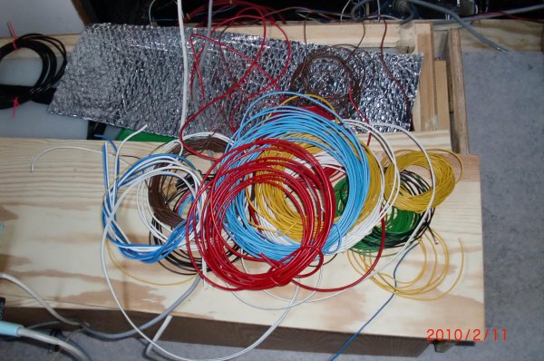

Inget viktigt att skriva om egentligen. Börjar bli tjatigt detta med kabel kopplingar säkringar mm, Bara ledningsdragning och kontroll av att allt är rätt kopplat . Funderar under jobbets gång på om man kan göra dragningar och anslutningarna enklare och med mindre kabel och det har jag faktiskt kunnat göra på ett par ställen, det går ju åt tvåledare med plus o minus till alla förbrukare. Vet inte om det betyder så mycket men vem vet? Alla förbrukare har egna säkringar eller säkringsgrupp så det värsta som kan hända är att säkringarna ryker. Vill ju undvika detta då det ger onödigt extra jobb att felsöka sedan.
Skall ut och köpa batteri och polskor typ Skyllermark på Erlandssons Brygga i Solna i morgon och få detta på plats. Återtår så i stort bara att ansluta 230 + 12 volt -lite optimistiskt-och se vad som händer. Håller jordfelsbrytaren så är det väl bara att dra på. Spännande blir det.
Inga bra bilder idag-- för vem vill se en massa tilltrasslad kabel?

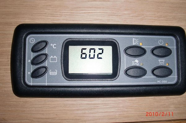

Undrens tid är inte förbi. Displayen till PC 200’an lyser och visar tydligen det den skall visa. Volt, temp, klocka mm. Även pumpen fungerade. Ja, jag är förundrad. Ingen säkring har sagt upp sig heller. Tror jag blev sittande en halvtimma på vattentanken och bara stirrade på displayen, spanande efter rök och gnister som tack o lov uteblev, Tror det får bli en lilling ikväll…………….
Gårdagens jobb var att kolla och dubbelkolla kopplingar och anslutningar. Tar nog detta för allvarligt för jag hittade inga fel. Fick dock inte tag i det batteri jag ville ha men finns tydligen på Biltema och dit är det långt så det får anstå en tid. Kanske behöver handla mera där så t.v. får startbatteriet fungera även som bodelsbatteri och det verkar funka. Skall nu borra hål för invändiga temp sensorn men vet inte riktigt var bästa platsen för denna är. Överväger att sätta den på skåpsidan närmast dörren för jag misstänker att det är den kallaste platsen förutom hytten.
Skönt att det snart är slut på detta kopplande och mätande. Återstår snart bara att montera värmeelementet i alkoven, fylla glykol och starta pannan. Det blir också en utmaning. Spännande nu.

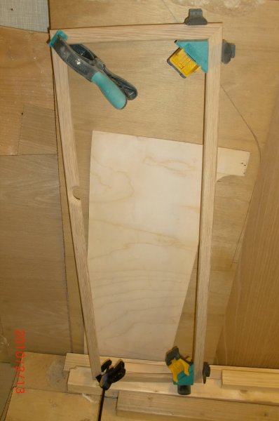

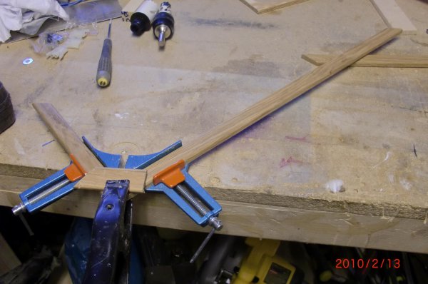

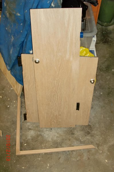

Lördagen däremot blev det lite jobb. Lite trött på el och sladdar hit o dit, så det fick bli lite träjobb. Monterade bort luckorna i diskbänken och tog dessa till garaget för att få en täckram runt om och naturligtvis någon form av lås. Använder samma lås som i övriga skåp men kommer inte att montera handtag. Har för mig att det gör ont att slå i knän på handtag osv. Sågade till eklister och limmat dessa i alla hörn och skall idag söndag limma fast eklisterna- ramarna på luckorna. Efter detta skall jag hoja av ytorna med en ”skottska britta” och ge plywooden ytterligare en duvning med vax. Borde räcka med detta varv annars får det bli ett till före polering. Lat som jag är så tar jag hjälp av en polermaskin.
Håller på att lära mig displayens funktion så att jag kan ställa om klockan bl.a. Har också köpt utanpåliggande högtalare och skall försöka få igång radion så att jag får lite sällskap, nu hör man bara ett monotont ljud från värmeelementets fläkt.
Ett riktigt pillerjobb att få till exakt 45 graders vinkel. Har en inte exakt såg till detta så den måste ställas in med hjälp av en vinkelhake och ett antal provsågningar. Inte vackert med glipor om man nu kan undvika dessa helt. Tror dock att det kommer att se bra ut. Kan ju också spackla med en blandning av fint spån från listen och lim då syns inget men det är ju en form av onödigt jobb.
Hade lite otur med listerna idag då jag hade lite för brått med att ta bort tvingarna med påföljd att ett par lossade. Måste alltså limma om dessa. Klantigt av mig- skyll mig själv, men livet går vidare.
