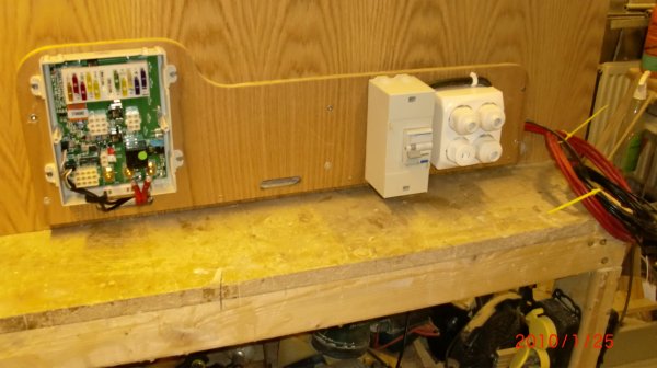

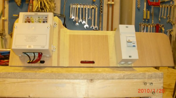

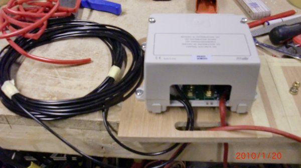

Gårdagens limning av en ekplywood på 10 mm vanlig plywood skall ju bli hållare för all el och elcentral i bilen.
Monterat på elblocket och huvudbrytare men insåg att det skulle bli en massa kablar som ju inte är så snyggt så jag skruvade bort allt igen. Fräste ovala hål längs ner och under elblock och brytare för att dra alla kablar mellan skivan och sittbänken ut emot väggen. Litet klurigt utrymme framför främre dinettens sittbänk som egentligen är ett outnyttjat utrymme. Kanske fungerar som ett stuvutrymme men det kommer att bli lite kvar av detta utrymme ändå. Med tanke på hur stort utrymme som det gamla elblocket tog i vänster överskåp så tror jag att denna lösning blir toppen.

Dagens begivenhet var att fortsätta med den samlande eldelen på vänster sittbänks framsida. Vaxat plywooden och monterat uttag mm. Saknas just nu bara solcellsregulatorn men den kommer snart. Måste ha en distans mellan sittbänken och skivan med el delarna för att där gömma elkablarna,. Skönt detta att merpart av alla kablar ligger dolda. Lättare att städa och mindre risk för att av misstag dra bort någon kabel. Har ju inte behörighet för starkströmsmontage så jag måste få detta kollat av en kunnig person innan jag släpperr på starkströmmen. Har visserligen kopplar efter alla konstens regler men-men. Alla kablar som skall sitta fast är nu också klart
Mätt ut exakt var främre bänken skall skruvas fast och med detta också vattentanken som jag absolut måste förankra i golvet för att i en händelse av stopp framför bilen inte behöva få 70-80 kg i ryggen.j Monterar fast tanken med spännband då borde det hålla.

tack för bilderna. Så har jag tänkt mig att det skall se ut i min bil också. Strävar efter att få så mycket varm kluft som möjligt utefter väggarna och fönstren för att slippa kallras.
Elblocket är en kombinerad säkringscentral/kopplingscentral dit man kopplar, via kontakter, in olika förbrukare. T:ex nivåmätaren för både färskvatten och gråvatten, 12 volt till kylskåp, voltmätare, eltrapp, huvudbrytare för hela systemet, brytare för belysninmg på höger och vänster sida, pumpbrytare, in och utv tempmätare mm. Min är en CBE 200 som jag köpt via Reimo i Tyskland och om jag inte minns fel kostade den runt 300 Euro med kablage givare mm. Tror att det finns en del att läsa om detta elblock här i forumet och ävenså kopplingschema också på www.reimo.com

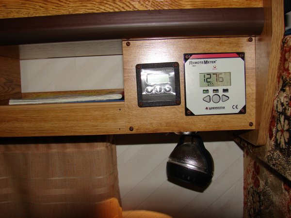

Hej igen.

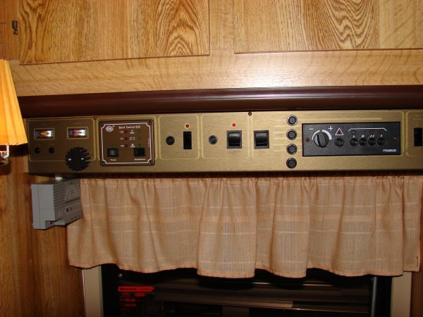

I 1986 när jag byggde min HB fanns inte så mycket prylar som idag ,så jag kompletterar
min elektronisk utrusning. Dessa två bilder bekräftar ;..
min standard och senaste komp...
Den senaste är baterrimätare och displayen " Duo " till solpanelen.Det som jag saknar ,är en säkringsdosa (profs..) men den kommer.
Mvh
Perrovski
