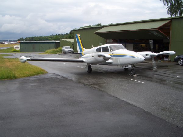

Kul att du flugit men synd att du lät ditt cert förfalla. Har flugit sedan 1978 runt om i världen som privatflygare och sett och besökt en massa härliga platser. Ett antal länder i Afrika-där med en gammal DC3;a som varit fantasiska. Sett turkosfärgade stränder i Bahamas mm. Flyger fortfarande men kan nu vara på sista versen som flygplansägare. Flyger en tvåmotorig Piper Twin Comanche som jag ägt i ganska precis 20 år nu. Denna maskin har varit otroligt trevlig att äga och flyga med men nu har detta EU satt en massa käppar i hjulen för fortsatt privat ägande av den typ av maskin som jag har- Taxiflygningtillhörighet -kommersiell flygverksamhet med allt vad det innebär av tillsyner och service, Alltså blit det för dyrt.
Åker som du kanske förstått till Murjek ett antal gånger per år med i första hand bil sedan kommeriellt flyg typ SAS men också med min egna flygmaskin. Husbil har vi ju ingen fungerqade ännu. Jobbar hårt på att få denna funktionsduglig. Väntar med spänning på vart första resan skall gå. Skulle vara kul att träffa dig/er i Älvsbyn varesig vi flyger privat eller åker bil. Kan vara skoj att se om vi har gemensamma bekanta från därifrån vi koimmer. Kanske du också skulle uppskatta en flygtur om vi kommer med flygplan ?? Älvsbyn har ju ett fint flygfält

Har du haft Pa-30 parkerad på Barkarby alla åren? Och du, jag lider med dig med ständigt nya bestämmelser. Det är papper som gäller....inte skick eller kunskap:mad:

Ja, min PA30 kom till Barkarby nyårsafton 1989. Byggde varmbonad hangar under 1990 och där står den ännu kvar tillls Barkarby stängs för gott. Flyttar då till Eskilstuna där jag lyckats få en hangarplats. Inte lätt att hitta sådan då över 100 flygplan blir hemlösa och som nu står på Barkarby. That´s live...........

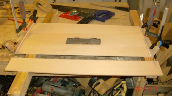

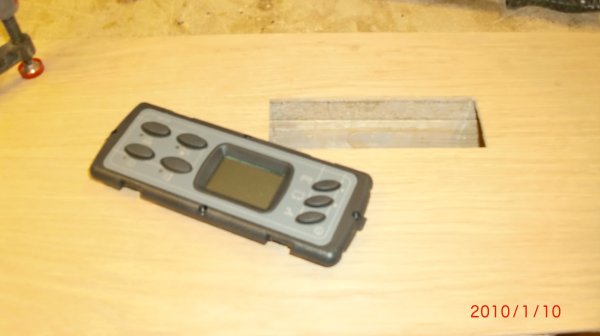

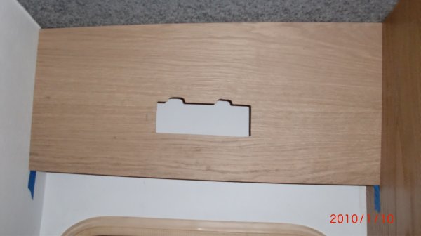

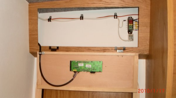

Dags att ta upp färdigställandet av husbilen igen. Tyvärr torskade jag på en ordentlig hosta efter vistelsen i Murjek som sinkat en del, men känns bättre nu.
Dagens begivenhet gick ut på att börja med en panel över dörren som skall härbärja displayen för elblocket. Måste få bort alla kablar till sina respektive ställen. Funderar på om jag kan montera ytterligare knappar o reglagen där, t:ex en huvudbrytare för all el i bodelen. Får se hur det blir med det. Det finns ju redan en sådan brytare i panelen men tror att det kanske kommer förbrukare utanför detta typ radio kanske tv mm.
Återkommer:music-icon::music-icon::music-icon:

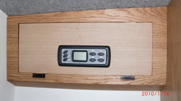

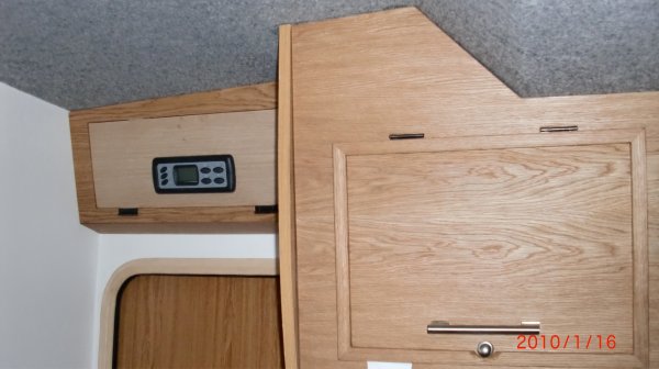

16 jan 2010
Denna vecka har varit en helvetes vecka. Hostat som bara den och lungorna låter som en påse med stenkulor hoppande runt i kroppen. Inte nog med detta, tvingades besöka St Eriks ögonklinik och fick samtidigt med detta besked om att det finns starr på ett öga med remiss för snar operation som följd. Känns lite motigt…………
Har ändå försök att utföra NÅGOT i husbilen. Nu sitter det lilla skåp som jag jobbat med monterat ovanför dörren och hål har tagits i väggarna för kabeldragning samt monterat säkringsdosa för belysning mm på höger sida. Det finns också gott om plats för extra instrument t:ex för solpanelsindikering, knappar mm. Dags att dra elen efter detta men saknade kabel för 230 volt som skall dras fram för en ev mikrovågsugn så det blir att besöka byggvaruhuset imorgon.
Färgskillnaden på skåp o lucka beror på att jag vaxat skåpet men ej luckan då det skall på en täcklist runt om.

Hej Bror!
Tråkigt att höra. Hoppas att du slipper lång väntan. Vill muntra upp dig med att alla jag känner som opererat starr är väldigt nöjda med resultatet. Man har också upplevt det som en enkel operation.

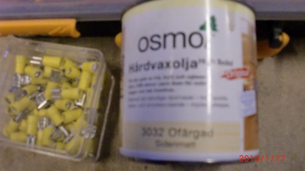

Snygga skåp du får till. Vad vaxar du med?

Hej och tack för goa ord.
Att inte vara i form känns fel för mig som egentligen aldrig varit sjuk. Pepper---Pepper....
Det vax jag använder heter OSMO och är sidenmatt eller skall bli när allt är klart- drar på ett första lager vid monteringen och efter detta då allt är monterar så skall hela ytan slipas med fint sandpapper då trä reser sig en aning. Efter detta ett nytt lager som poleras bort och slutligen ett nytt lager som jag kommer att maskinpolera för att få en hygglig finish. Det börjar dra ihop sig för nästa lager nu.

Dagen har varit kort i husbilen då jag saknade en del kablar. Vll inte ha för grova kablar till något som kan matas med klen kabel typ 0,75mm. Så jag har monterat det jag kunnat med till buds stående delar. Många kablar och många funktioner blir det. Drar fram ett antal kablar för ev. framtida behov om detta skulle uppstå. Bättre att göra det nu då jag absolut inte vill montera synliga kablar. Siktar ju in mig på att ha dels ledljus men kanske också s.k. ledljusslang för att få max belysning/mysbelysning. Det är för mig lite svårt att räkna ut hur allt skall bli då jag inte har ett enda hum om husbilar/husvagnars belysning men det skall nog ordna sig till slut.

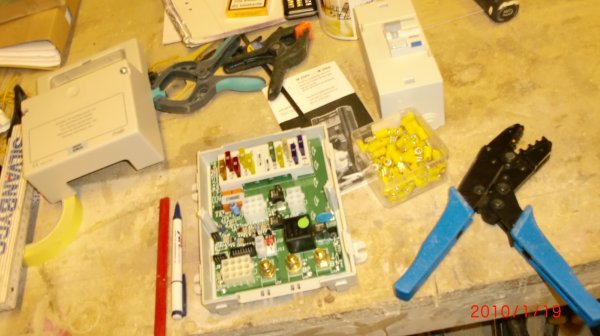

Hej bror ser att du kommit ganska långt med dit bygge, Jag väntar på att du skall bli klar så att jag kan "kidnappa" dig så du kan bygga på min:twitcy:.
Ser att du använder typ ABIKO kabelskor till ledningarna jag har en liten allergi till dom.
Om dom inte är klämda riktigt så efter ett tag så oxiderar dom och ger dålig kontakt. När du har så många att klämma så investera i en riktig tång och använd dessa kabelskorna istället. Tången kostar lite mera men värt priset ELFA allt mellan Antenn och jord har. 271 sek

Drar vidare med alla kablar. Hittar dragningar som jag inte är nöjd med och drar om. Har också sökt en elingång för in och utvändig tempmätare men min CBL 200 verkar sakna detta uttag. Trodde jag och hittade det slutligen på kortsidan av displayen. Snörpligt då jag ägnat en del tid till att läsa om detta med kopplingar och anslutningar hit o dit..
Har också börjat med en skiva som skall sitta framför främre sittbänken och där har jag montera all el - från 230 voltsintaget till alla kablar som skall ut i bodelen till höger och vänster. Denna skiva skall innehålla elblocket en solcellregulator huvudbrytare/jordfelsbrytare samt stickkontaktduttag för 230 volt. Alla förbrukare av 230 volt kommer att ha en egen stickkontakt. Varför detta vet jag inte men känner att det nog kan vara bra att kun na ansluta det man vill för stunden.

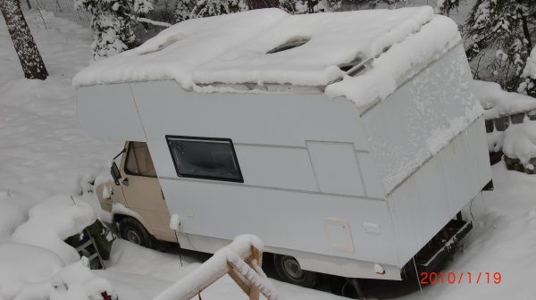

Roade mig med att plåta bilen uppifrån och se hur det ser ut runt takluckorna. Tror att det blev en lyckad isolering då det är mer än 10 cm snö på taket trots 13-15 grader inv.
