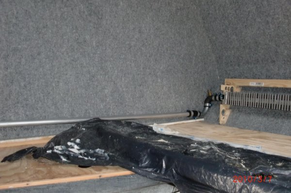

Efter detta ut i husbilen för att montera krökar med luftningsskruvar mot främre konvektorn och rören utefter alkovens sidor och sedan kontrollera alla slangkopplingar mm för att försöka fylla på vätska i morgon. Allt draget som det skall och borde vara tätt nu.
Fick ju inte igång cirkulationspumparna igår och felsökte varför. Vet inte om jag hittat felet men tror att jag kopplat fel till strömbrytaren där man väljer mellan 230 och 12 volt. Har tyvärr slarvat bort kopplingcshemat för denna pump men skall försöka ringa Husvagnssvensson eller KAMA direkt. Borde inte vara problematiskt att få en chema per email. Hoppas jag………….

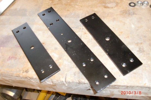

Känner mig i bra form idag och sticker ut i bilen för att göra en del monteringsjobb. Skall borra för säkerhetsbältena i alkovens bakre sittbänk. Borrningen ger mig en del funderingar kring bältets vara eller inte. Därför att dessa är monterade i ett plywoodgolv med isolering emellan. Inte särskilt förtroendeingivande så jag for iväg till Ståldepån i Spånga för att inhandla platt”järn” i aluminium med 8-10 mm tjocklek och minst 50 mm brett. Har sågat upp dessa och borrat hålen för bulten och skall sedan utgöra en sorts förstärkning i golvets undersida. Fortfarande skeptisk så jag ringde en kompis på Bilprovningen och frågade om råd och enligt honom skulle det räcka med en platta mellan mutter och golv. Så, så får det bli nu. Återstår nu att skotta ett hål i snön så man kommer under eländet och kan dra fast dessa bälten men det får bli imorgon. Måste hinna åka till Biltema också för att köpa lite grejer.

Hej, har du inte möjlighet att göra ett extra fäste till ramen, det är ju väldigt stora krafter om något händer?
Hälsningar
Montreal
Sv: Fortsatt renovering
Hej,
jo det är tänkt så därför är det borrade hål i de under järnen. Kan tydligen med fördel fästas i ramen via kraftig wire. Skall klura vidare på detta.
Hälsningar Bror
Jag läste att det finns bestämmelse för detta, men kan inte hitta det just nu.
Bälterna skall sitta fast i ramen och mrd minst M8 skruvar och kunna klara en belastning på minst 2000kg
Dom behöver inte dragprovas utan det räcker att man kan uppskatta belastningen.

Taskigt, Bror,
men säkerhetsregler kan lägga snarskank ibland. :(
Men kom ihåg, det gäller ju personlig säkerhet: att du stannar kvar innanför
framrutan vid en krock!
det var just dessa regler som gjorde att jag behöll FIATs orginal vajerfästen
när jag bytte stolar. Den besiktningman jag rådfrågade sa att jag måste vara
beredd att med "godtagbara hålfasthetsberäkningar" visa att stolen skulle klara
2 tons belastning utan att släppa från golvet.
Det blev plötsligt väldigt lätt att "lita på FIATs ingenjörer". :rolleyes:

När jag skulle regbesiktiga min Pilote 1990 som var reggad för 6 passagerare i Tyskland så var det bom stopp för den bältesinfästningen jag hade i bilen och hela sittlådan var tvungen att vara byggd på en rörram och sen skulle denna ramen vara fäst i golvet och ner i ramen .
Om nu inte sittlådan var rörramsförstärkt så skulle den vika sig som ett korthus vid en krock för att passageraren åker framåt och drar med sig hela sittlådan till bältet är sträckt frammåt i färdrikningen .
Denna regeln började gälla 1994 enligt regbesiktaren uppe i Kristinehamn .
Hej Bengt-Åke,
helt rätt att denna regel tillkom. På min bil fanns absolut ingen förstärkning mot ramen utan var enbart bultad i golvet. Förtroendeingivande. Funderade mycket på detta med bälten bak och var inne på att köpa en rörram från Reimo i Tyskland men ångrade mig då jag inte tänkte montera trepunktsbälten.
Monterar nu tillbaka samma bälten men gör förstärkningar mot ramen. Hoppas att det skyddar något i händelse av det som inte får hända ändå händer. Kommer ju att åka enbart två stycken i huvudsak. Finns ju också tre obältade platser där man sitter mot körriktningen i nödfall.

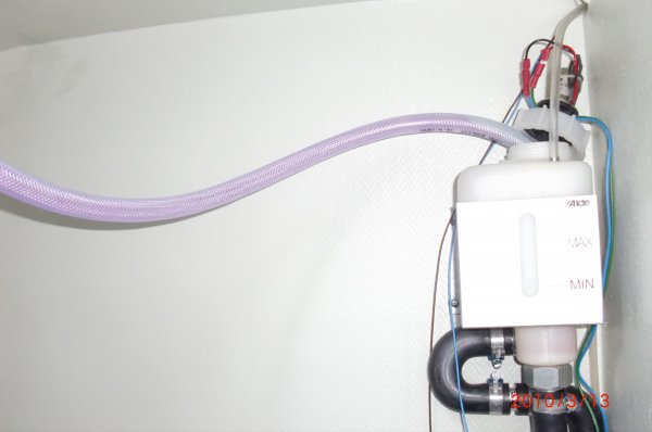

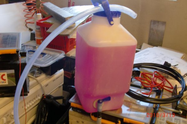

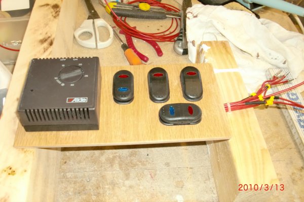

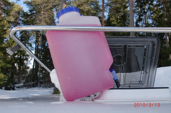

Dagarna går - blir ljusare och varmare och jag pysslar med diverse saker i husbilen. Idag lördag var det dags att fylla värmesystemet med glykol vatten. Hittade en passande dunk med kran som jag satte fast en 12 mm slang på
Var inte heller riktigt men manöverpanelen så jag gjorde en ny. Få se om jag kommer att gilla denna annars gör jag ytterligare en ny..
Placerade denna dunk på taket vid toans takluckan och stoppade i slangen i expansionkärlet och fyllningen kunde börja. Hade blandat till 10 liter som snabbt gick åt så jag får nog skaffa några liter till i morgon. Verkar jobbigt att lufta systemet, använder just nu bara original cirkulationspump i expansionskärlet men skall försöka få igång 230 volts pumpen som jag tror har överlägsen kapacitet. Ska också imorgon köra igång pannan för första gången och börjar på gasol för att sedan om allt fungerar prova med 230 volt. Spännande just nu faktiskt. Få se hur stora problem det blir att få ut all luft ur systemet. På pannan sitter en automaturluftningsventil så jag hoppas att den gör sitt jobb. Fattar dock inte riktigt hur 230 volts pumpen fungerar så jag får tillbringa lite tid med att klura ut detta. Har ingen bra kopplingschema för den tyvärr.
