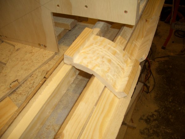

Ordning i ledet nu.............
Har justerat in och hittat rätt vinkel och radien som jag tyvärr räknat lite fel på fick bli en snabb justering igen av denna och sedan provfräsning. Ser bra ut utom att det är otroligt enkelt att få fräsen att ”hurra” och ta oönskade fräsdjup och bredd. Ser ut som om jag kanske skall göra denna ”vagga” i rektangulära stålrör med tre fyra eller kanske fem fästen-leder. Verkar som om själva hållaren till fräsen är stabil så jag skall ta itu med vaggan. Har provat att fräsa i såväl vanlig furu som ek och detta skulle kunna fungera om jag tar det riktigt lingt med matning och skärdjup.
Detta blir ju en radie på 85 mm och blir säkert ganska iögonfallande och funderade på –då det i alla fall är så petigt- om jag skulle fräsa in ett inlägg i ett annat träslag. Detta komplicerar ju kanske till det men skull kännas bra. Vi får se……… Enkla lösningar är ju bra men..........
Har insett att jag kan fräsa detta ur en ekbräda med mått 130 x 26 mm. Behöver iså fall inte limma ihop två bräder Skall ut och söka denna dimension. Det borde finnas hos välsorterade brädgårdar även om det kanske måste sågas till. Finns en bra brädgård i Bro.

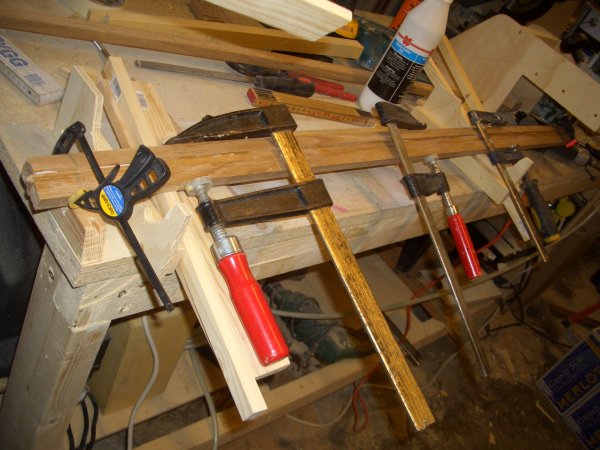

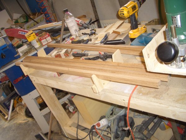

Slapp helg med besök tillsammans med min bättre hälft på Vildmarksmässa igår- lördag. Var sådär….. men om man gillar kajaker, klätterställningar mm så var det säkert toppen förutom alla fiskegrejer som det fanns mycket gott om. Fick lite gott käk och ett några pilsner på stan så det blev bra ändå.
Söndagen skulle tillägnas tid med hörnlister men nu med den metod som jag tipsades om här på forumet av Montreal-tackar för tipset. Har beräknat vinkel och sågat upp lister i den ek som skall användas. Verkar kunna fungera bra och framför allt så ger det nog mindre efterarbete. Denna hörnlist blir ju lite kantig då den består av 6 vinklade lister. Kanske skulle det inte så dumt ut att behålla dessa kanter och bara putsa upp hela listen och ser det inte bra ut så är det ju lätt att slipa till denna så att det blir en vanlig rundning. Limmar i omgångar så att det blir ett bra tryck då limmet torkar.

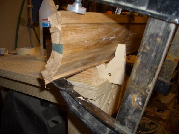

Sv: Fortsatt renovering
Ja denna dag var ingen märkvärdig dag. Egentligen inget att skriva om faktiskt. Har bara limmat färdigt 1 list av tre, den kortaste som övning. Kom på att ändra på vinkeln för att komma lite närmare 90 grader. Vet inte om det var nödvändigt men det kändes rätt. Det sitter nu i spänn med ett antal tvingar, Skall fortsätta imorgon med att se hur allt ser ut och om jag skall hyvla-slipa den rundad. Vore kanske fint med ett antal brutna linjer. Wax, olja eller lack är ju en tanke som dyker upp så jag gjorde ett prov med vax och klarlack. Såg bra ut och skall kolla vidare när det torkat. Kanske vore fint med högblanka lister och vaxad plywood som ju är mattare. Det blir en del att ta ställning till.
