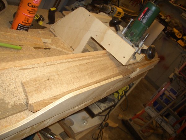

Nu jä-lar, idag blev det äntligen fräs på gubben eller på överhands fräsen i garaget egentligen. Stod inte ut att sitta overksam och stirra drömmande i KAMA katalogen så det bar ner i garaget och började fräsa för att se om det skulle fungera som tänkt var. Det fungerade som jag hoppats på och har fräst klart den bakre listen mellan ytter-vägg och toadelen. Utöver fräsningen så går det åt en del armbågsfett för att slipa till ytan så att den är helt slät. Börjar med grovt papper på slip-plankan och fortsätter mer till grovlek 800 på slippapperet. Känns ganska bra att kunna fortsätta och med ordentliga hörselkåpor så kommer jag att kunna köra hårt. Härligt.
Har hittat ett ”modernt” fällbart bord på blocket som kommer att passa bra . Skall dock göra en ny bordsskiva då vi vill ha ljus laminat typ Perstorplaminat. Detta finns i Skåne så det gäller att hitta ett bra sätt att få hem det typ Bussgods t:ex.
Bilderna visar pågående fräsning och färdigfräst väntande på slipplankan.

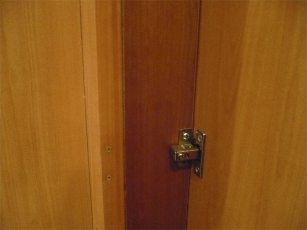

här kommer lite billder på min "utbyggnad" av toan, inte specielt märkvärdigt med bra blev det.
lite svårt att se, det är den lite mörkare biten som är passbiten

Ser ju riktigt bra ut detta. Skall verkligen titta mera på vikdörrar.

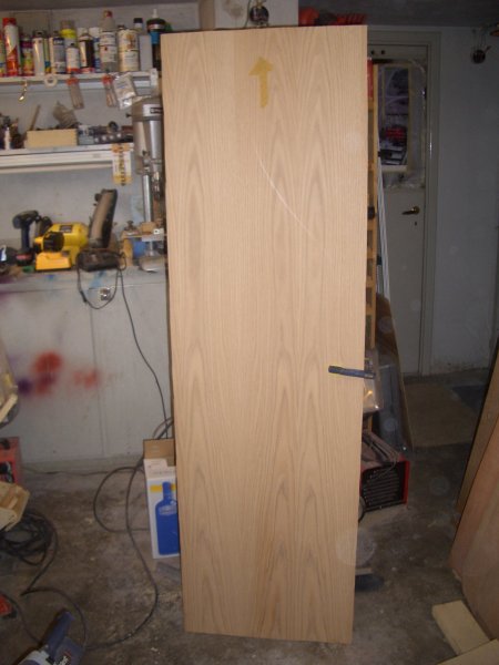

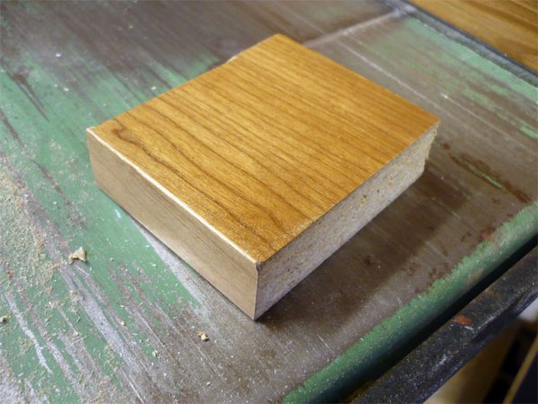

Söndag idag och man har förlorat en värdefull timme!!!???

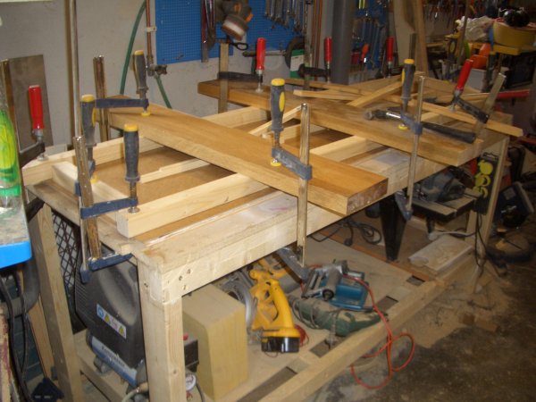

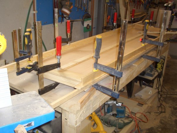

Orkade inte lyssna till klagolåten från fräsmaskinen idag så jag gjorde något annat som också skall göras. Började med dörren till garderoben. Limmat mellanlägg ( strimlor an 10 mm plywood) och har nu lämnats att torka.
Har också gjort färdigt önskelistan och det blev en ganska diger sådan hoppas nu bara att jag fått med det viktigaste -kan nästan Reimo´s katalog utantill nu.
Läst om installation av Alde värmaren, hur man dra rör skall tydligen sitta på minst 150 mm´s höjd och att det i princip skall vara konvektorer runt hela bilen och att det skall finnas utrymme för luftcirkulation mellan väggar-bänkar och skåp. Mycket att lära sig alltså.
Hur tar man då vara på alla små utrymmen som t.ex framför hjulhusen? Kylskåpet står ju till en del direkt på detta hjulhus men under detta blir det ett outnyttjat utrymme. Såg att det fanns fläktelement att ansluta till orginalvärmen och funderar på om det inte skulle vara en bra ide. Kan ju vara bra att kunna starta fläkten för att snabbare få upp värmen och sätta fart på luftcirkulationen. Funderar också mycket på hur man värmer upp på toautrymmet. Verkar vara svårt men det blir att gnugga geniknölarna.
Återkommer
Hälsningar Bror

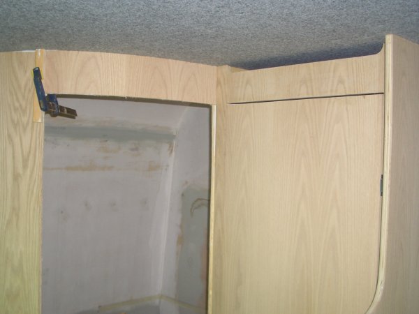

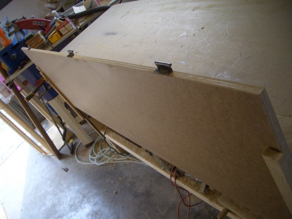

Jobbade vidare med garderobsdörren idag och nu återstår inpassningen och en sista slipning runt om för att sedan få gångjärn och lås på plats. Skall också ha en täcklist med den får komma senare. Vet inte vilken bredd så det måste anstå för att se vad som behövs för att få harmoni med skåpluckor mm
Tyvärr så går det åt mycket tid då man limmar och har allt i tvingar. Har ju ganska trångt i garaget så det ryms ingen extra bänk vilket skulle vara en höjdare att ha.
Väntar på varmare väder ute-idag 7 plus- för då finns det utomhusjobb bl.a sätta på takplåten montera luckor i talet, ventilation, lister på sidan och tak plus mycket mycket mer.
Roat mig med de här dagarna när jag inte varit i form att försöka göra en lista ur minnet vad som återstår att göra -och huvaligen- det är massor. Det som kommer att ta mest tid är alla små detaljer. Har ju tre månader på mig och hoppas klara av det mesta så att bilen blir användbar i mitten på juli. Pepper peppar ta i trä.
Inte så mycket gjort idag då............

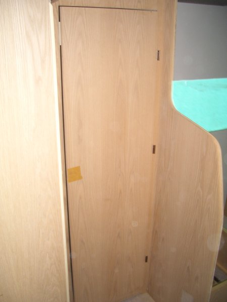

Ja då sitter garderobsdörren på plats och den verkar fungera som den skall. Inte ens vind eller skev. Det är ju alltid spännande att se om det man gjort verkligen passar. Återstår, som jag skrivit om tidigare, att montera lister runt dörren . Vet inte riktigt hur bred listen skall vara eller se ut och om den skall fasas av eller vinklats. Detta skall bestämmas när skåpen börjar ta form.
Har också fixat ett par ekplywoodbitar i toaöppningens över och underkant. Det är dags att tillverka dörren dit nu. Skall basa eklister imorgon till rätt radie och form. Detta med att basa är ganska kul och spännande. Man vet inte om det blir som man tänkt sig men skam den som ger sig.

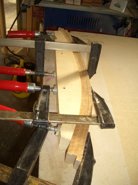

Idag har jag fått basa på riktigt. Har varit egen företagare i mer än 30 år och detta är första gången som jag fått basa fullt ut.

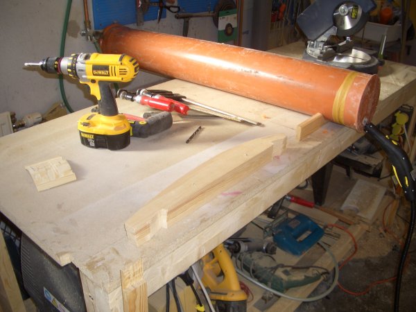

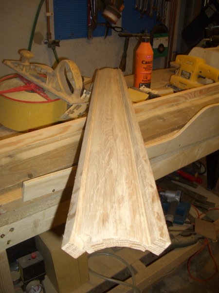

Skämt åsida, var och köpte en bit avloppsrör och ändpluggar som skulle och skall fungera för basning av lister mm. Det kommer ju att bli ett antal lister bl.a till skåpluckarna.
Basningen fungerade perfekt och de listbitar som skall vara till toadörren ( tre stycken )blev riktigt kokta och formade sig enkelt mot pluggen. Den skall nu sitta över natten så får vi se imorgon om allt lyckats. Är lite rädd för s.k. spring back och att jag kanske skulle gjort böjen lite större. Spännande att se imorgon.
