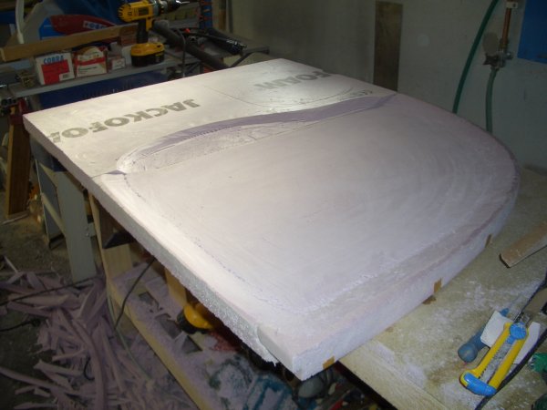

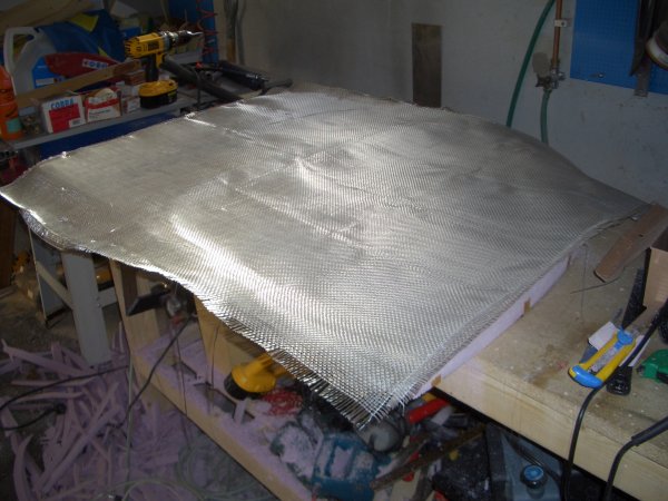

Jaha det blev tyvärr ingen flygning idag till Backamo. Missade därmed massor av goa pussar och kramar av barnbarnet Klara. Tar igen det nästa gång. Blåste för mycket och dessutom rak sidvind och i och med detta så hoppar och slår det obekvämt mycket i flygmaskinen- min fru Marita vill ha det lungt och skönt när vi flyger-. Mycket obekvämt om man inte måste fram.
Passade då på att jobba vidare med husbilen och idag - det är ju inget ont som inte har något gott med sig - och det blev det fortsatta jobbet med golvet i toautrymmet. Har försökt att forma cellplastens avrinningen-lutningen på arbetsbänken men kunde bara göra det grovt. Detta är ett dammigt och mycket nerskräpande jobb. Har använt en filekniv för grovjóbbet och sedan en slipmaskin. Säkert återstår det en hel del jobb innan det är dags för glasfibern.
Denna cellplast har nu limmats med polyuretanlim på golvet och lämnats att torka och jag själv skall äta en god middag med finfint vin därtill. Morgondagen skall då ägnas åt att slipa till rätt fall och göra färdigt för glasfibern. Har farit runt idag för att finna en avloppsventil-vattenlås men bommat totalt. Skall åka till någon rörkrökare på måndag och se vad som bjuds ut. Är verkligt noga med vattenlås för ev lukts skull.
Fick en fråga tidigare från Poker om hur jag löst frågan med kran till avloppstank och fick ett bra svar på detta av Michael Johansson och också från Knut. Det är bara det att jag inte ännu tillverkat tanken som skall vara perfekt avpassad för att monteras mellan rambalkarna. Kommer att göra även denna i glasbiber.
Bilderna förställer golvdel och tillklippt glasfiber
Återkommer :music-icon::music-icon::music-icon:
Ha en skön lördagskväll
Hälsningar Bror

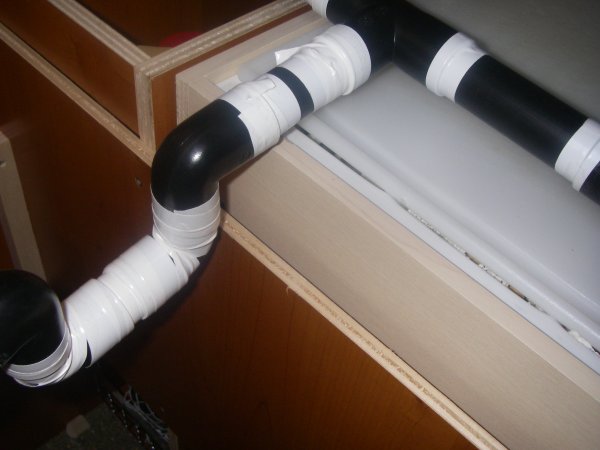

N+B bruker i dag en løsning som ble utviklet av samme mann som laget SOG, utrolig enkel 4 stk 90 grader bend for avløpsrør med kortest mulig mellomstykker monteres så det danner en U. Ved bruk av rett type bend og rør blir det ikke frostskade, hadde løsningen i 7 år på forrige bil. Måtte presse sammen vannlåsene ca. annenhvert år.
Detta är intressant kan du utvackla det lite mera, har du några bilder?

Detta är en smart och enkel ide på hur man löser vattenlåset. Tack för det Knut.
Ser att du är av samma sort som jag som inte kan gå och lägga sig när normalt folk sover.
trevlig fortsättning på kvällen, det är nu det börjar..........
