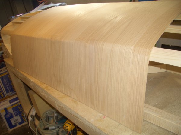

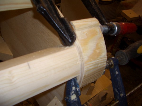

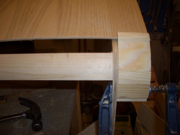

Nu har jag förstått att man inte kan bli möbelsnickare i ett nafs. Den plywood som jag basade igår och satte fast på pluggen blev ingen höjdare. Tror att jag gjorde ett generalfel då jag sågade 4 st 1 mm djupa spår i skivan. En kamrat tittade in för att se hur det fortskrider och han kommenterade detta med kunskap och lärotid!!!!!?????. Funderar nu på hur jag skall göra. Vill inte ge upp detta med lite böjning på skåpen och har experimenterat med andra enklare lösningar. Kan göra den nedre rundningen men hjälp av ekbrädor som formas på samma sätt som jag funderat på tidigare med basad plywood. Får då en rundning på skåpsidan som jag vill ha. Detta att anpassa ekbrädor till denna rundning kommer att kräva att hårtestarna ryker igen.
Skall ikväll försöka lista ut om jag kan göra någon sorts ställbar hållare för överhandsfräsen som jag lätt kan ställa in för att följa den radie-form som avses. Att på fri hand hyvla-slipa så lång bräda ställer stora krav och därav försöka hitta en enklare lösning. Vill ju att det skall vara absolut rakt. Just denna del reagerar man för om den är vågig eller med annan yta.
Var nog naiv som trodde att jag skulle kunna basa plywood utan att ha riktiga kunskaper men det är bara att bita i det sura äpplet och gå vidare.

När jag ser din böj. Så ser man att den är ganska tvär. Känner spontant att det är bättre att lägga plywooden i vatten (ca 12 tim) Så att den är genomfuktig. Och att när du spänner upp plywooden mot jiggen så måste du nog ha en bräda på utsidan av jiggen för att fördela trycket. Alltså jigg plywood bräda för tryckfördelning. De behöver nog vara bredare än den du har nu och den yttre kraftig. Den använder du för att fästa tvingarna i och dra ihop det hela.Men det är så att minsta lilla defekt på plywooden kan få det hela att spricka hur nogrann man än är. Men man kan ju också göra på det sättet du funderar på nu. Lycka till med vinlådan ikväll så hörs vi

God kväll Peter och tack.
funderade lite på detta att lägga plywooden i blöt men var lite orolig för limmet och vad den tål i form av väta.
Kanske är böjen lite för skarp och därför har jag skissat på lösning nr 2 som jag nämnde.
Har en liknande plywoodbit liggande så jag skall lägga den i blöt imorgon bitti. Det kan vara värt att prova. det skulle i mina ögon vara snyggare och mera stilrent om detta skulle lyckas.
