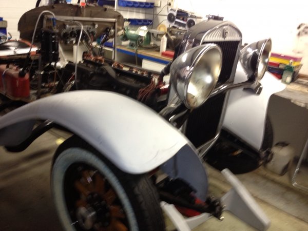

Roade mig idag förresten att pyssla lite med renoveringen av min gamla Hudsom 1930. Det är nog ett år sedan senast jag pysslade med Hudden. Borde varit klar för tio år sedan.....men som sagt vem har bråttom...numera:D:D

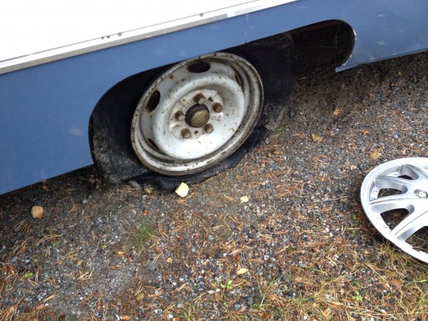

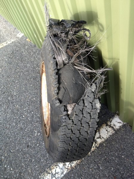

De av oss som kör utan reservhjul men har punkaspray och kompressor kommer förr eller senare att drabbas av punka/däcksexplosition vilket hände mig i går kväll och ingen spray hjälpte här. Blev att tillkalla Assistancekåren för transport hem till p-platsen vid vårt hus. I och för sig roligt att åka bärgare trevlig bärgarkille och inget snack om närmaste lämpliga verkstad utan direkt hem.
Nu blir det nya däck och byte till 15 tums fälgar med tydligen passar inte dessa fälgar rakt av utan kräver en 5 mm tjock distans för att fälgen skall gå fri från bladfjädern. Får fixa detta då.
Fick också en plåtskada på husbilens nedre del framför bakhjulet så dagen är räddad!
Om ni funderar på om jag skall åka omkring med reservhjul framledes så är svaret nej.
