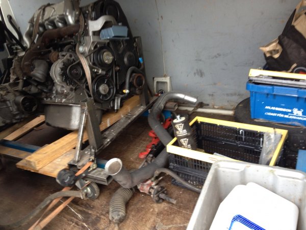

Nu är det ganska länge sedan det hände något av vikt med husbilen och dess tekniska. Motorn har ju stått på garagebänken i evighet trots att den är klar. Så kanske det kan bli då husbilen fungerar alldeles utmärk som den är men naturligtvis saknas turbon den ju lite extra puff.
Saknas lite slangar mm samt en ny drivaxel på höger sida som skall vara av den längre sorten och inte lagrad i stödlager på motorn. Finns gott om i Tyskland och Ebay där till bra priser.
Motorn har nu lastats in i bilen med stor möda då drivlinan inte är särskilt lätt men det gick till slut, tillsammans med motorn lastades också servostyrningen med dess beståndsdelar in, likaså luftfjädringen till bakaxeln. Nu finns det jobb framöver så det räcker och blir över.
Vill också byta bromsarna till de som hör hemma på det tyngsta chassit. Mumma vore ju en annan bakaxel med skivor men vet inte om det kan passa. Kollar med dom som vet. Kanske någon här på forumet har erfarenhet av detta?
Återkommer:music-icon::music-icon::music-icon:.............
Hälsningar Bror

Hej Bror!
Då jag ser remmen dyker det upp en fråga. Varma sommaren har fått mig att önska AC på flightdeck. Är det möjligt att montera en sådan i en gamma fiat? Måste en kompressor vara med i remsällskapet eller finns någon enklare lösning?
Mvh
Alve
Sv: Fortsatt renovering
Hej Alve,
du kan montera en remdriven kompressor, men problemet blir hur du ansluter andra ändan till värmesystemet. Vet inte om det levererats Iveco med ac men gå ut på tyska Ebay och botanisera. Omöjligt är det nog inte att få sval luft på ditt flightdeck.
Hade samma tanke själv till mitt stölleprov men måste dra gränsen någonstans om jag någonsin skall bli hyggligt klar. Disponerar ju numera min tid och kan ju ändra mig.....:confused::rolleyes::D
Ha det gott
Hälsn. Bror
