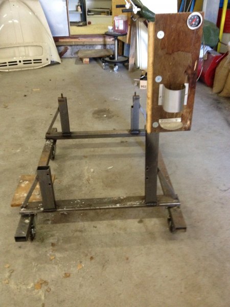

Tar ner motorn som just nu finns i garaget till hangaren och monterar den i en bock för provkörnibg innan monteringen i bilen. Enklare att fixa eventuella läckagen mm om motorn inte sitter i bilen.
Har en gammal bock som användes vid renoveringen av min Hudson -30 motor och den kan jag använda med några ändringar för att passa Fiatmotorn.

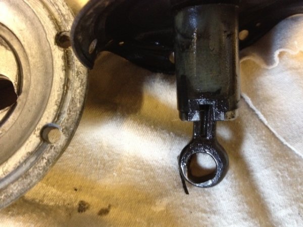

Skall imorgon försöka lösa problemet med vakuumpumpen som kommer att ersättas med endera en likadan eller en elektrisk pump. Skall till skroten och botanisera under morgondagen. Kul att se hur det löser sig.

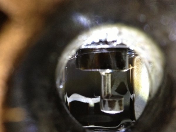

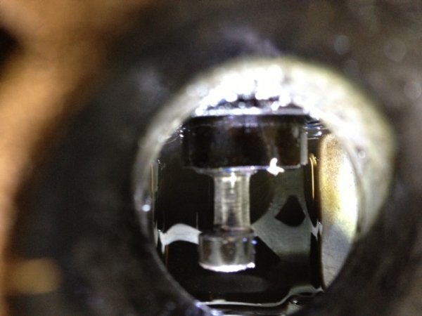

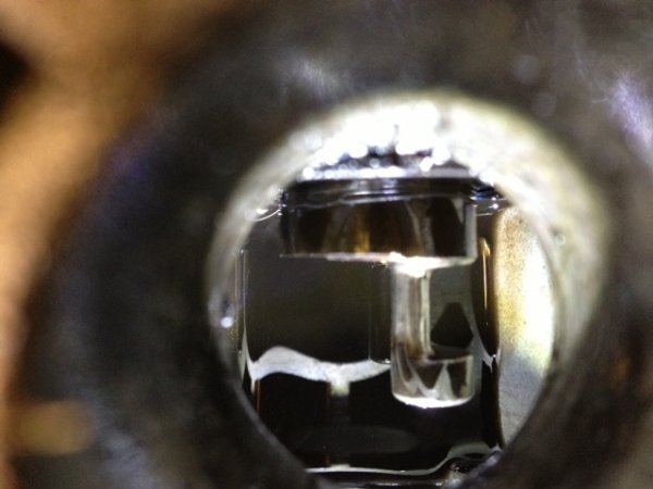

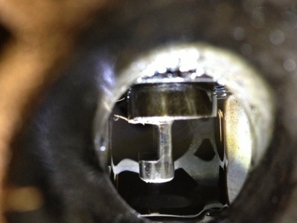

Roade mig nu på morgonen att ta isär vakuumpumpen för att se vad som hänt med den.
Först var ett av fästöronen av men det var inte problemet. Själva vevdelen till pumpen var så nersliten att det inte längra fanns någon slaglängd och då blir det inte mycket till vakuum. Orsak till det kraftiga slitaget torde vara brist på olja i pumpen så ni som har en remdriven pump, kolla oljan i den via en plugg från sidan.
Utbytt pump nu som fungerar och ger mycket lägre pedaltryck än tidigare.
Bilderna föreställer första vevstaken och sedan vevaxeln
