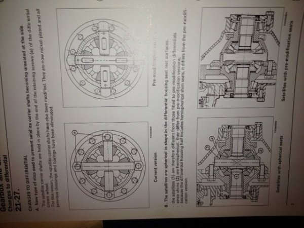

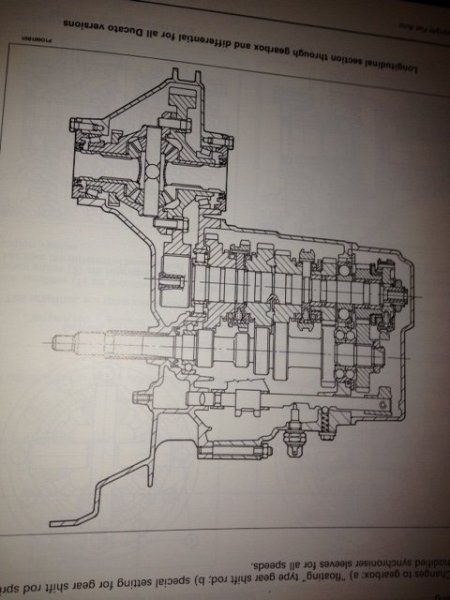

Hej Bror.
Er det muligt at du har et exploderet ritning av differentialet så det går at se de forskellige dela, hvis du har skulle jeg väre mycket tacksom.:msn_star:
bror.axelson
4.381
Järfälla
1072
Sv: Fortsatt renovering
En bild från vst.handboken. Hoppas du ser det du behöver se.

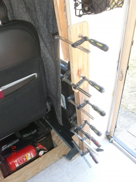

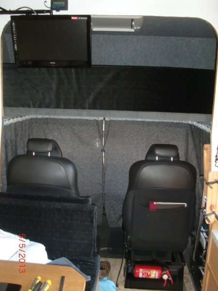

Min fru har klagat på att hennes stol inte går att luta tillbaka såsom hon vill så det fixades idag. I bilen sitter det Saab 9-5 stolar som är lite bredare än orginalet och öppningen bakåt var inte symetrisk så det blev att såga ur så att det blir samma öppning som på vänster sida. Fungerar nu.
Nästa var att kontrollera kranar, täthet i slangar mm och upptäckte då att vattennivån i expansionskärlet var under min. Fyllde på drygt en dl men blev fundersam på vart vattnet tagit vägen. Hade förra året en liten läcka i alkoven orsakat av för dåligt dragen slangklämma. Dags igen att kolla och ev efterdra dessa klammer. Måste lossa ett par luckor för att se och komma åt alla och till min lättnad upptäckte jag en läcka. Vet inte hur det gått till men under monteringen av det hela så har jag glömt :confused:en klamma i en skarv och minns att jag velade lite där om och hur en radiator skulle få plats. Blev inte någon radiator och så glömdes det bort. Alla rör och skarvar smörjdes in med Permatex tätningsmedel och detta har nog stoppat läckaget hittills. Tur som en tok därvidlag. Monterat fast brandsläckaren baktill på höger stol, en sak som borde gjorts för länge sedan då den legat lös mellan stolarna.

Verkar aldrig ta slut på husbilsjobb. Nya grejer hela tiden. Nu är hyttväggen modifierad och stolen kan skjutas långt bakåt och det är nu möjligt att fälla ryggstödet för att vila varför man nu skall göra detta i högerstolen då man enkelt kan knata upp i alkoven och bädda ner sig och sova eller bara mysa, kanske läsa en bra bok eller......
Limmar förstärkning i väggen som sågades sönder men får lite problem med hur jag löser skarven mot golvmattan. Finns ju mässingslister att köpa så det kommer att bli fint.
