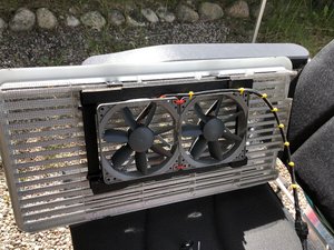

Fyller på en gammal tråd med min fläktlösning. Två fläktar från Kjell & Co (61504). På min Dethleffs A5887 fanns det en uppmärkt sockerbit med 12 V bakom övre gallret så väldigt enkelt att ansluta. Har bara hunnit testa men verkar göra sitt jobb.
aadd5f3b-4798-4837-a7d4-a77b6a87414d-jpeg.174261
    5,1 MB · Visningar: 527
