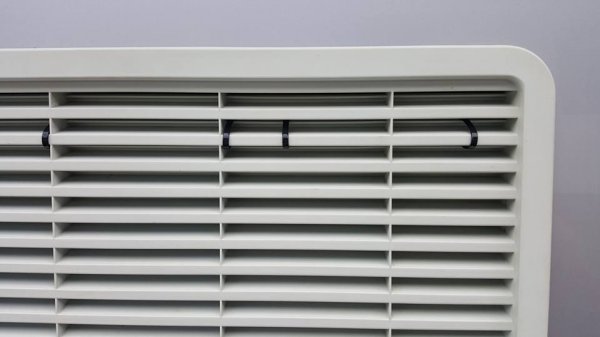

Fäste fläkten med buntband i de två övre hålen. Tog strömmen till kylskåpet bakom nedre luckan. Vit minus, blå plus, lila vet ej.

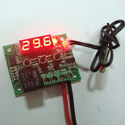

Hejsan igen. Jag lyfter fram den här tråden en gång till för jag tror att jag gjorde ett fynd efter lite letande på eBay.
Termostater av olika slag har ju varit uppe flera gånger. Original sitter det ju oftast en liten anliggningstermostat med fast värde och lite ospecificerad skillnad mellan till och frånslag i grader.
Köper man en ställbar termostat så kan man ju reglera tills man har hittat en lagom nivå, men oftast så kan man inte då heller göra något åt skillnaden i grader mellan till och frånslag.
Jag hittade och köpte fyra st. elektroniska termostater från eBay. Fyra blev det för de var billiga, och kan kanske vara bra att ha någon i reserv eller till annat kul.
De går att programmera för funktion av tillslag vid stigande eller sjunkande temp. Det går även att programmera in skillnaden mellan till och frånslag i grader. Grundkalibrering av avkänningen på tempen går att ändra om man tycker den inte stämmer med verkligheten m.m.
Man får programmera in den temp som är ok./frånslag och sedan programmerar man in vid hur många grader över det värdet som tillslag skall ske. Det värdet går att ställa från 1 till 15 grader.
Avkännaren är en liten metallhylsa som är rund 4mm. och ca. 20mm. lång.
Det kan vara lämpligt att ta någon liten anpassad aluminiumbit och borra ett 4mm. hål i den och stoppa in avkännaren där för att få större kontaktyta.
Bara ett förslag alltså :p:. Det är ju även lätt att då ändra tempen eller också skillnaden mellan till och frånslag tills man blir nöjd.
Den tappar inte heller programmeringen om man stänger av strömmen till elektroniken.
Drivs av 12V.
(Beskrivningen för programmering som följde med var på kinesiska. För de som har lite problem med deras skrivtecken :quest: finns den på engelska på beställningssidan.)

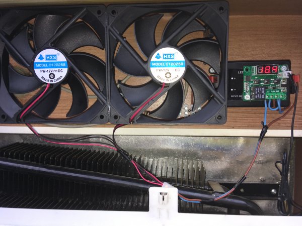

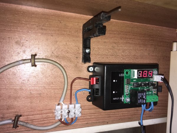

Idag monterade jag mina fläktar.
Två stycken datorfläktar som jag limmade ihop.
Tillverkade tre plastvinklar som jag skruva fast i väggen. Längden på vinkeln är avståndet mellan väggen och insida på gallret, minus fläktens tjocklek. Längs ut på två av vinklarna satt jag ett 3 mm stift som jag hängde fläktarna på.
Den tredje vinkeln fungerar bara som ett motstöd mot fläktens nedre del. När man monterar tillbaks gallret blir fläkten fixerad.
Monterade en trådlös brytare och en termostat.
Som extra bonus ser man termostatens display även när gallret var monterat.
Nu återsår bara att bestämma vid vilken temperatur fläktarna ska starta.
