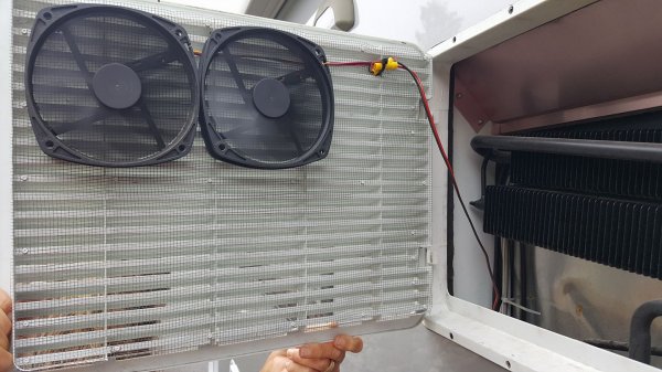

Kenths bild:
Har också planerat in att fixa ventilationen bättre med fläktar i övre gallret men undrar om det inte borde bli bättre cirkulation bakom skåpet om man täcker hela övre gallret och låter det bara vara öppet genom fläktarna? Annars finns det ju rimligen en risk att mycket av luften ut genom fläktarna sugs in direkt utifrån runt fläktarna..?

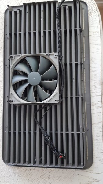

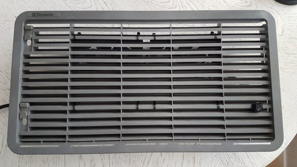

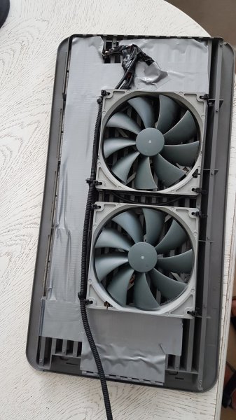

Håller med dig Robert
på min bil sitter gallret högre upp, ovanför flänsarna.
Hade en fläkt och tyckte att effekten var lite si o så i somras med 35 gradig värme.
Så jag testade om det sög in luft genom övre gallret bredvid fläkten, då hade jag bara en fläkt, och det gjorde det verkligen. Ju varmare det var ute, desto mer sög det in bredvid fläkten pga termikens lagar.
Så nu har jag satt in dubbla fläktar och som test har jag bara satt silvertape på övriga gallret. Blir det bra ersätter jag det med en snyggare tunn plastskiva.
Se bild på bara en fläkt resp. nu med två fläktar och strömbrytare direkt i gallret. Fläktarna går tyst, bara 12 dB och dessutom har jag skurit till liggunderlag som packning mellan galler o fläkt för att undvika ev, resonansljud.

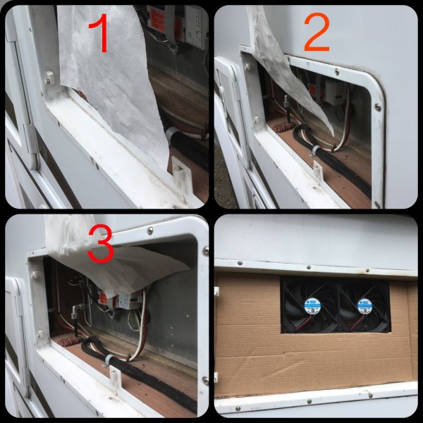

Jag blev lite nyfiken på hur mycket tjuvluft fläkten tog från sidan i det övre hålet där fläktarna är monterade.
Gjorde en test där jag använde mig av en flödesmätare från Edet, modell Extra hushållspapper.
Tejpa fast en bit i det nedre hålet.
Bild 1. Fläktarna avstängda
Bild 2. Fläktarna i drift
Bild 3. Fläktarna i drift och tätat ytan runt fläktarna
Ja det var ju stor skillnad.
