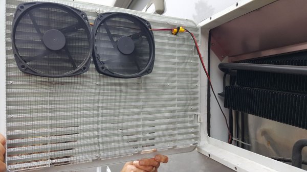

Jag har monterat 2 st datafläktar med termostat, på tom kyl sänkte dom tempen med 7 grader på 2 tim. Dom är monterade uppe

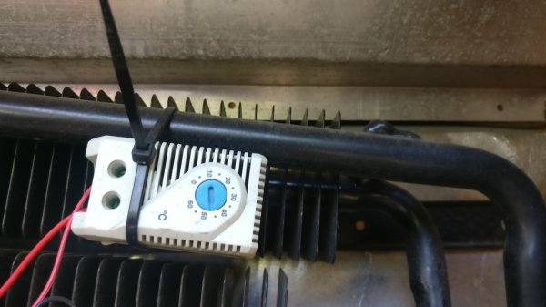

Sedan finns det de som sitter på ett hett rör, och sedan finns det varianten som jag har på ett äldre kylskåp. Tempgivaren sitter på en av kylflänsarna på baksidan av kylskåpet. Det är en originalkonstruktion från HYMER runt nittiotalet med en inbyggd huvudströmbrytare till fläkten i panelen på framsidan och original en fläkt som blåser direkt på kylflänsarna.
För snart tio år sedan böt jag ut originalfläkten som blåste på kylflänsarna mot tre st. datafläktar. De blåste säker tre gånger mer än originalet men drog ca, 1/4 av strömmen mot originalets borstade motor.
Allt funkade mycket tillfredsställande.
När det var varmt och soligt gick fläktarna väldigt ofta ibland hela tiden.
På kvällen vid varmt väder så gick de ibland.
På natten vid varmt väder så kunde de starta någon enstaka gång.
Så gav termostaten upp med ålderns rätt skall väl erkännas. Naturligtvis så var tempområdet hemligt och det enda man kunde utläsa på givaren var en sifferkombination som inte ledde till annat än att man kunde se på internet att andra hade misslyckats med att hitta tempområde på nummret.
Det slutade med att jag fick köpa en liten bunt med olika termostater från Kina :o:. Hemma kostade de ca. 160:- st. i Kina så var priset ca. 14:- st. för samma fabrikat.
Nåväl jag har nu kommit fram till att en 40° startar lite för lätt mot originalet så jag skall testa med en 45° i stället.
Visst gör de nytta, och under vissa förhållanden gör de mycket nytta.
M.v.h. JANKRO.

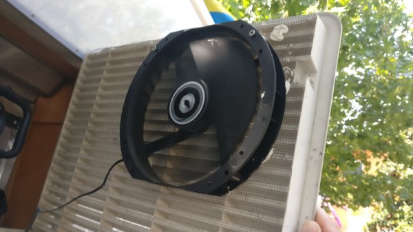

Efter 4 veckor i Kroatien med "Lucifer" varma väder satte jag in en dator-kylfläkt till i husbilens kylskåp. Övre luckan. Märkbar kyleffekt direkt, 7-8 grader i kylskåpet utan termostat på fläktarna. Strömförbrukningen fortfarande försumbar.
Jag tillämpar principen att värmen stiger och den skall ut, precis som i en dator.
Använder gasol 90% av tiden. Kylskåpets termostat står i "klockan 1", en av fyra lampor lyser.
