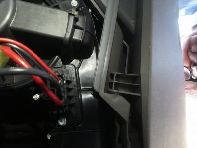

Motståndet sitter under handskfacket. Behöver inte ta bort handskfacket.
Hade samma problem på min bil. Bara läge 4 fungerade. Felet var kontakthuset som var bränt.

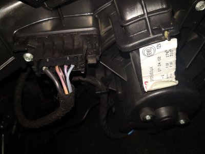

Visa bilaga 213252

Kolla den svarta kabeln. Ser inte frisk ut. Kontakten kan vara bränd.
