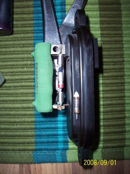

Hittade den här grejen när jag rev ur fläktmotorn....vad är det? Rostiga anslutningar....kan det påverka mitt fläktande?

Hej det sitter en thermo säkring under de gröna klumpen (motstånd) .
den är nog inte så lätt att byta den verkar vara svetsad dit.
att löda dit en ny, är nog inte lämpligt pga. värmen

Jag tänkte bara tala om att visst går det att löda dit termosäkringar bara man har en rätt stor och het lödkolv och ordnnar med rejäl värmeavledning med flacktång eller hellre ett par kopparbitar runt tilledningen. Dock är det troligen väl varm miljö för lödfogen, så den åldras i förtid !
// GJ

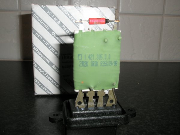

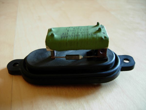

Tråden handlar om minst två problem (ursprungligen om en fläkt som bara går på läge 4 sedan om fläktar som går eller inte går på andra lägen).
Detta inlägg handlar om en fläkt som bara går på läge 4 och detta fel beskriver Essoj bra. Den här fläkten sitter i en Ducato -95 och ser säkert annorlunda ut på andra årgångar men principen är densamma. Jag har några bilder som visar paketet med effektmotstånd och termosäkring som EssoJ beskriver. Det går att skruva dit en ny termosäkring med hjälp av en skarvklämma tillverkad av en "strippad" och delad "sockerbit". Löd inte för då kan termosäkring pajja igen! Om du vänder skruvarna till skarvklämman in under effektmotstånden så hakar de inte i något när du tråcklar tillbaka paketet i fläkten igen.

Tack för de bilderna!
När jag gjorde min reparation hade jag ingen digitalkamera att dokumentera det hela med och sedan har jag inte tänkt på det. Bilderna visar på ett utomordentlig tydligt sätt precis den modifiering jag gjorde. Kan även meddela att det hela har fungerat helt perfekt sedan reparationen gjordes.
