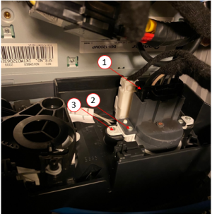

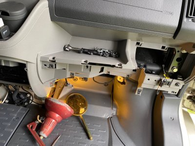

Jag har fått problem med att fläkten nu har två lägen, fullt blås eller avstängd, Fiat årsmodell 2010.
För att komma åt fläkten, måste jag demontera handskfacket vid den blå pilen?
Var sitter fläktmotorn?
Som syns på bilden har jag demonterat luckan i mitten.
För att få bort vredet som reglerar fläkthastigheten, skall jag:
1. Koppla ur kontaktstycket
2 Lossa denna skruv och motsvarande på andra sidan
3 Lossa denna skruv och motsvarande på andra sidan.
Bilden tagen underifrån i lucköppningen i mitten.

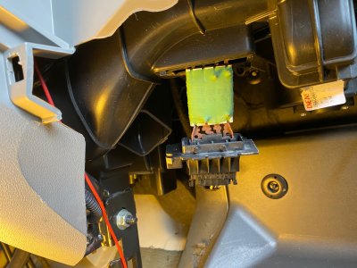

Detta med att fläkten går bara på fullt varv är typiskt ett tecken på att det är fläkt motståndet som har "gått"
På min sitter det under handskfacket och i nära anslutning till fläkten.
Efter att jag bytt två ggr så löddade jag fast kablarna och sen dess har inget motstånd gått sönder...
Är du nära Halmstad så har jag ett liggande som du kan få billigt... Annars tror jag de kostar ca 400:-

Det är mycket möjligt att jag demonterat för mycket av inredningen men så är det när man är osäker på hur man skall komma åt enheten och var på fläkten enheten sitter.
Många skruvar men det behövs milt våld för att dra ut plastinredningen som dessutom sitter med hakar som snäppts på plats.
Hua vad det ser ut i bilen. Får jag ihop detta igen?

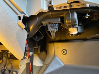

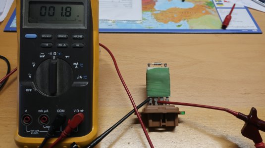

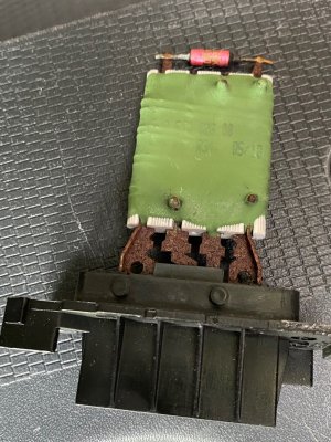

Har lokaliserat kontaktdonet där förmodligen fläktmotståndet sitter.
Lossa en skruv på kontaktbryggan, kläm på en plastvingen på var sin sida om kontaktdonet och det går att dra ut motståndet.
11 år gammal, donet är rostigt, behöver säkert bytas ut.
Eftersom fläkten går men bara på högvarv så utgår jag ifrån att värmesäkringen är ok.

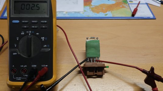

Hur mäter jag motståndet? De två yttre är väl de utan motstånd dvs full fart på fläkten.
Mäter jag från en av dem mot de andra för att kontrollera om motståndet fungerar?

Donet fungerar nog alldeles säkert, så ser dom flesta ut efter ett par år.
Det är tvärtom. Det är när bara fullt/inget går som thermosäkringen gått. Mät tvärsöver den röda på bilden. Du har troligen avbrott.
Ta isär ett par sockerbitar, sätt på dom uppstickande pinnarna, och sätt fast en ny thermosäkring mellan. Kostar runt en hundring. Lätt att byta i framtiden snabbt utan att löda.

Kolla också kontakten som du pluggar in i motståndet... På min hade några smält så jag klippte kablen där och förlängde dem, då kunde jag lödda fast anslutningarna direkt på stiften....
Ang värmemotståndet så är det nästan omöjligt att lödda dit ett nytt... Utan gör som ch&lb skriver så blir det nog bra...

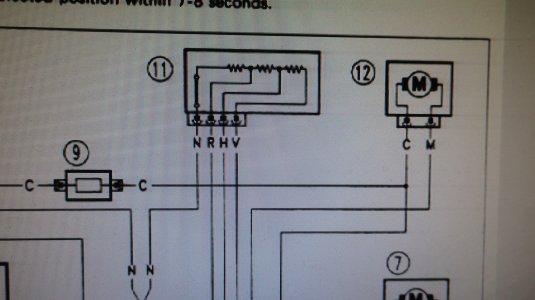

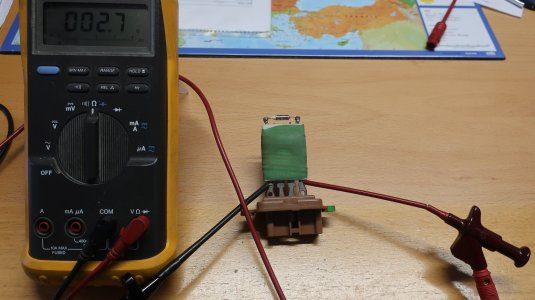

Hittade ett motstånd som jag lagat trots att det är omöjligt enligt muskatten. Detta är till en bil från 2004 men om du har avbrott så borde du ha hjälp av mina bilder. Bilden med den interna kopplingen är det ända jag hittar, det kan vara så. Att motståndet, fläktomkopplaren, kablarna och dess anslutningar i fläkt och omkopplare brinner är i min egen utredning att det är riktiga skitfläktar som Fiat använder år ut och år in. Inga kullager bara glidlager och efter några år så går det tungt. Kupefläkt Fiat

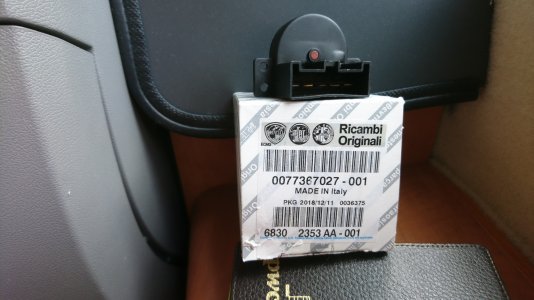

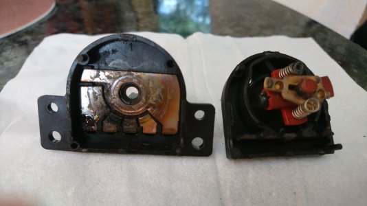

Så här såg mitt fläktvred ut när vår fläkt bara gick på en hastighet.
En liten bula i plasten
Här med reservdelsnummer.
såg det ut såhär.
Jag tog ut radion och facket, (har en liten radio), och tog den uppifrån.
Det har fungerat bra nu i två år. Men kör bara kortare stunder på läge 4, högsta hastigheten, annars lägre hastighet.
Bilen är en 07a.
Krister.
