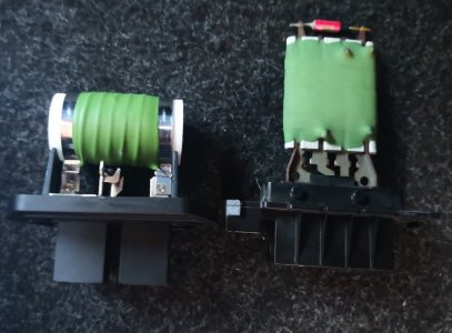

Ok, fick motståndet igår och plockade gladeligen ut hållaren för att byta ....bara för att upptäcka att jag beställt fel. När man anger vårt regnummer på https://www.bildelaronline24.se/ så listades tydligen två typer av motstånd. Jag scrollade inte ner och såg detta utan tryckte gladeligen på beställknappen på det första. Som alltså inte alls passar på vår bil. Ja ni ser (det beställda till vänster):
...så se upp lite om/när ni ska byta och beställa. Skruva ur det som sitter där o kolla först.
...men: när jag väl hade motståndet ute mätte jag det och det verkade ok. Så körde lite kontaktsprej på blecken och kontakten, monterade ihop och sepåf-n: ny går fläkten på alla lägen igen :-)
Men blir ändå retur och byte. Kan väl vara bra att ha ett motstånd liggande :-)

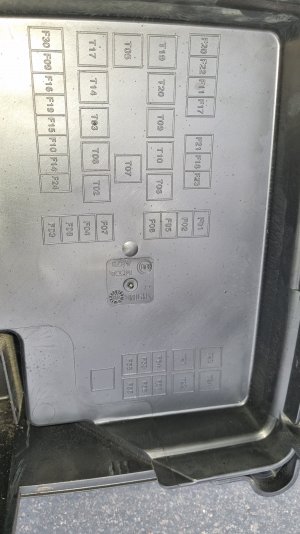

Hej jag sitter med en fläkt som plötsligt inte funkar längre. CARTHAGO c-line 2010 3.0 fiatmotor
Jag har kollat lite i tråden men hittade inte riktigt min fall.
Säkring är hel
Inget läge på fläktreglaget funkar
Var sitter relä till fläkten. Om det är T08 så är det knappt 100ohm på drivlinan så det borde ju vara ok.
Kan man komma åt fläktmatningen och kolla själva fläkten på ett enkelt sätt utan att riva inredningen för mycket?
Kan man tvångsköra tills man kommer hem om det skulle visa sig att fläkten är hel?

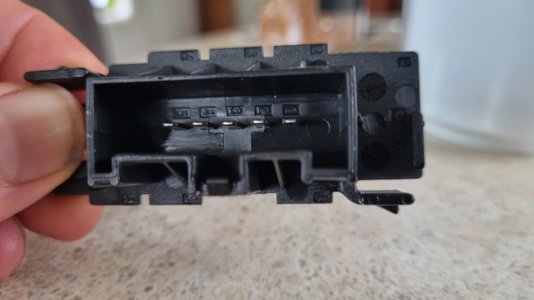

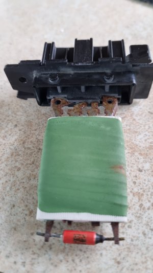

Bra film för att demontera reglermotståndet. Vad ska det vara för resistans mellan de olika pinnarna 5st stift i min, numrerade 1-5. Är det någon diod i kontakten för jag får olika resistans beroende på vilken polaritet jag lägger på. Om jag förstått rätt är det lilla röda termosäkringen som sitter svetsat i änden. Den är märkt 216KR och 8502. Den är lågohmig när jag mäter över den. Har tyvärr inte med någon fluke som mäter bra i 1ohm området.
Om man mäter i kontakten med fläkten i lite olika onläge får jag lite olika värden på spänningar mellan pinnarna så det kommer ju igenom lite från reglaget.
Mvh Fredrik

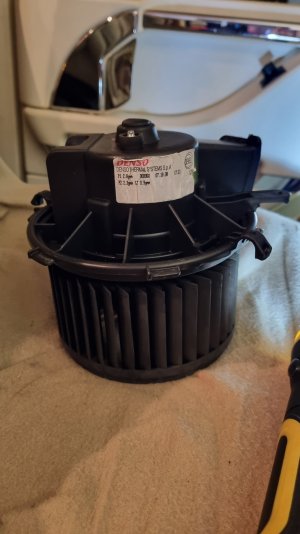

Uppdatering,20211122_183836.jpg efter att tagit ur fläkten (lätt gjort, lossa en skruv åttan nyckel, loss kabeln som sitter med en låsning på bägge sidor och och vrid. Kommer åt den om man ligger under handskfacket). Efter att ha blåst rent från damm gick den igång igen. Kontakterna såg hyfsade ut, lite sot vid pin 5 på reglermotståndet.
Men jag tycker fortfarande går lite trögt. Är det någon som vet vad fläkten drar för ström i nyskick och med 12V in?

Men det går väl inte att dela fläkten?
När jag zoomar in bilden inlägg#64 ser det ut att sitta en plastplupp i mitten högst upp. Pilla bort den så ligger ena lagret med axeln synligt därunder. Droppa några droppar symaskinsolja och snurra fläkthjulet. Det andra lagret lite lurigt att komma åt.
Ligger på axeln under fläkthjulet. Ibland går det att lossa fläkthjulet. Märk upp axel och hjul så den kommer i samma läge vid montering
