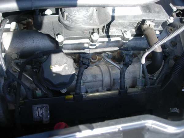

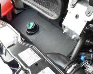

Nu läst i massor om "sållet" problemet och ringde idag till Fiat-service och fick då höra att Fiat tagit fram någon kåpa som sätts över motorn med en öppning för oljepåfyllningen.
När jag tittar på min motor (2,3l 2008) så har jag en kåpa som verkar stämma med den beskrivning jag fick. Har hört att man på senare modeller ska ha åtgärdat problemet.
Bifogar bild på min motor med frågan, är min motor åtgärdad?
Tacksam för svar.
Anders
Sv: Fiat "Sållet" .... nästa steg
Hej Anders din bil har den kåpan som det skall vara. MVH Roland- Ulla.

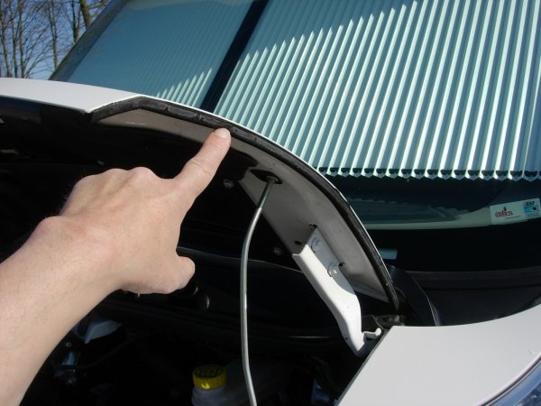

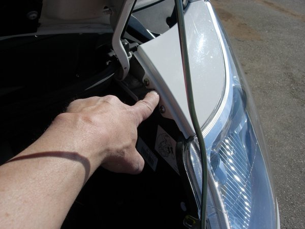

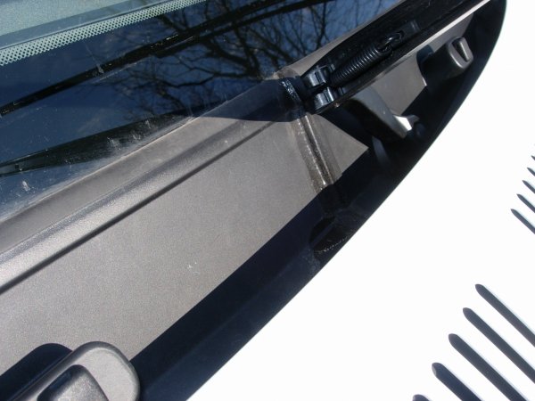

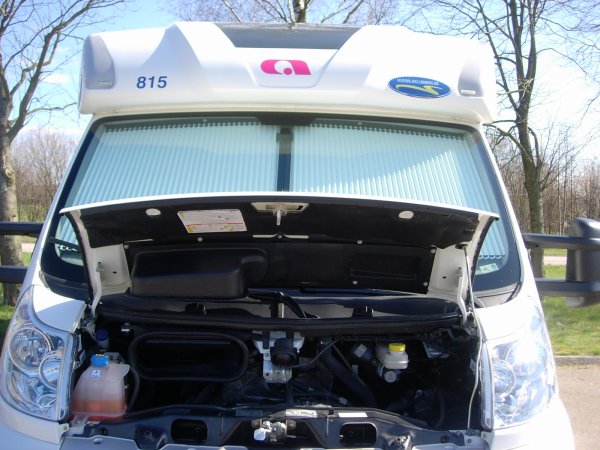

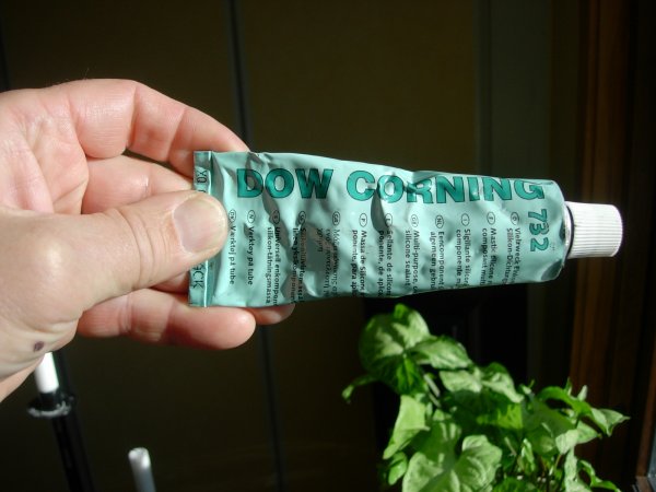

Nu har jag provat mina tätningar mot vattenläckage i motorrummet ett par månader så jag med säkerhet kan säga att de fungerar. Jag har inte haft något problem med tätningslisten vid fönstret så därför ingen åtgärd där. Jag visar med mina bilder hur jag har löst mina problem som dock ej var varit så stora som hos många av er andra. Hoppas att mitt sätt att lösa detta kan vara till hjälp för någon annan.
Bild 1: Den nya listen fastsatt med universell enkomponents silikon-tätningsmassa.

Bild 2: Den för smala kanten.

Bild 3: Båda listerna på ytterkant av huven.

Bild 5: Mitt motorrum utan någon nämnvärd rost. Det enda jag gjorde innan jag tog bilden var att dammsuga upp lite döda insekter, ingenting annat.

Bild 6: Tätningsmassan jag har använt
