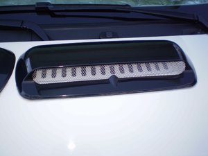

Under brorsans och min resa till Helsingborg/Helsingör så körde vi in på Väla köpcenter på hemvägen.
Brorsan hade en idè om att sätta ett Scoop/luftintag över sina ventilationshål på huven!
Gick in på Micro och jag trodde att det skulle bli svårt att hitta något som skulle passa utan att det såg dumt ut men när vi fick hjälp av personalen så hittades det ett scoop/luftintag som satt som handsken, dvs det gick åt två styck.
Priset var 249 kr styck men om du samtidigt blev Micro medlem så blev slutpriset för båda 450 kr utan övriga åtaganden!
Man sätter fast dom med hjälp av vanlig super tejp som redan satt på scoopet/luftintaget, måste medge att det faktiskt ser bra ut!, svart blank plast med ett galler av aluminium.
Anledningen till denna åtgärd är att brorsans bil är av Alkotyp och han la märke till att när det regnar så rinner vattnet perfekt via taket rakt ner i lufthålen på huven!
och där räcker inte avrinningen till och därför går vattnet vidare ner i spridarhålet.
En del andra verkar ha problemet att det rinner från en dålig fönsterlist vidare ner i spridarhålet men där ska det provas att tätas med vanlig silicone.
Detta är ytterligare en provisorisk lösning på problemet som gör att det åtminstone inte blir badkar av motorutrymmet då scoopet/luftintaget täcker hålet effektivt utan att stoppa luftflödet.

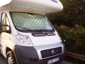

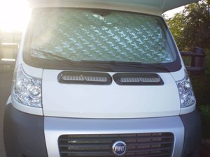

Så här blev vår lösning genom inköpet på Micro, 249:-/st.
Nu är det bara att hitta en lösning på läckaget vid fönsterlisten.
Tony o Tina

Hej Tina o Tony!
Det skulle vara intressant att höra hur ni upplever bilen nu, ökar luftbruset i bilen efter montaget eller är det ingen skillnad?
Campinghälsningar Curt.

Ser bra ut!
Hoppas att dom sitter kvar när vi kommer till Elmia!:wink:
