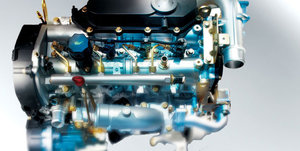

Att FIAT skulle ha en FORDMOTOR typ PUMA som MULTIJET 100 2,2 250 Nm det tror jag Ej på.
Se bifogad fil så förstår Ni !
mvh / 571
:music-icon: :music-icon: :music-icon: :music-icon:
PS! Vad beträffar Common Rail "FIAT JTD" så var det ALFA-ROMEO som kom på tekniken
och tog hjälp av ett Universitet i SWEITZ, under tiden övertog FIAT Alfa-Romeon men hade ej resurcer att utveckla utan tog hjälp av BOSCH därav har ingen patent.
Däremot har FIAT patent på MULTIJET "MJT" som 2-generationens Common Rail.
MultiJet Motorerna finns i 4 olika: Motortyper "Storleken är fortfarande lika i volym utvändigt och ser exakt likadana ut, det invändigt det skiljer".
2,2 100 Multijet "MJT" 250 Nm 100hk
2,3 120 MultiJet "MJT" 320 Nm 120 hk
2,3 130 Multijet för Husbilar "MJT" 320 Nm 130 hk
3,0 160 MultiJet "MJT" 400 Nm 157 hk
