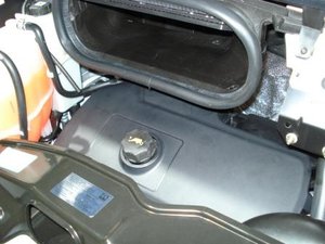

Var sitter den kåpan? Finns det ingen som har en bild?
F.d. 1883
Sv: Fiat "sållet" 2007 läckage
Det är en heltäckande kåpa som täcker motorn, har faktiskt inte tittat så noga!
har tackolov inte haft någon anledning att öppna huven mer än för att kolla olja o.dyl!
Varför den inte sitter på nya Fiat motorer kan jag inte svara på, förmodligen av besparingsskäl!

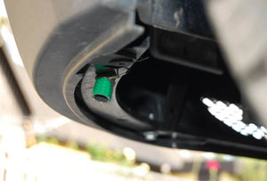

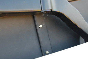

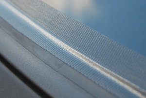

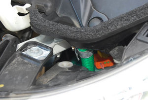

Efter lite fusk med tejp och ståltråd har jag lyckats torrlägga motorrummet:
Bild 1 och 2.
List mot vindruta tätades med svart vävtejp. Tejpen har många namn - gaffer tape, duct tape, silvertejp (fast svart), byggtejp med mera. Finns på de flesta varuhus.
Bild 3.
Tätningslisten i skarven under mitten av vindrutan pressas samman av skruvar.
Det blev tätt utan fogmassa.

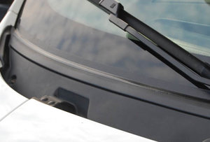

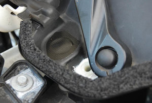

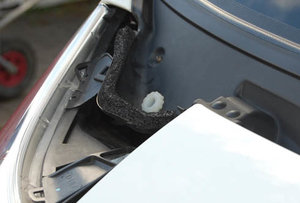

Bild 4, 5 och 6.
På vänster sida (i körriktningen) under vindrutetorkarfästet har befintligt dräneringshål satt igen och ersatts av en slangnippel som är fastsatt med våtrumssilikon.
Slangnippeln är ansluten till en vanlig trädgårdsslang som mynnar ut framför hjulhuset.
Hålet för ljusinställning är övertejpat med vävtejp.
Bild 7.
På höger sida har en liknande konstruktion gjorts.
Även här är hålet för ljusinställning övertejpat med vävtejp.
Inte den vackraste av modifikationer men det får duga tills vidare.
Motorrummet är torrt och vindrutetorkarens fäste ligger inte längre under vatten.
Gummilisten vid luftintaget är än så länge tät på min bil så där har jag inte gjort något.

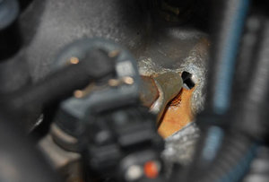

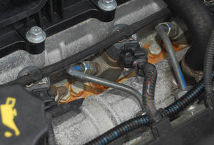

Bild 8.
Här har det rostat vid spridarna.
Bild 9.
Vid spridaren längst till vänster i körriktningen finns det ett hål som vattnet tydligen har runnit ut genom.
Ska det vara så på en Multijet 130?
Är det ett dräneringshål eller ett fabrikationsfel?
