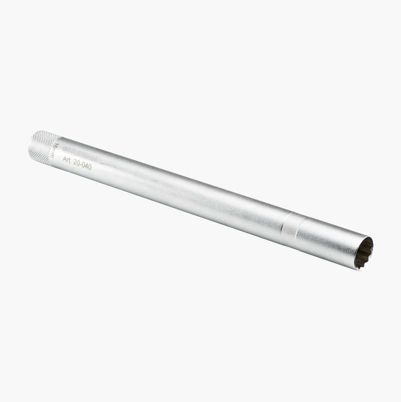

Måste hitta något att ta bort stiften med, man säjer att det inte går med vanliga hylsor.
Rök både blårök från choken och grårök som såg ut att vara ånga försvann när jag kört men vatten hade försvunnit. Det är ju lurigt med de motorerna med våta foder. Men jag får ta det senare Hade en corolla -74 den drog jag åt toppen och sen hällde jag i kylartätning den gick länge efter det.
Som det nu är får jag ta ett fel i taget. Jo tittade på locket och det är original med gammalt gummi. men knappast orsaken. Ska byta motorolja på onsdag då får jag se, mekanikern är lika gammal som mej så han kan ju gamla bilar..
Toyota
1.167
Osby
39286

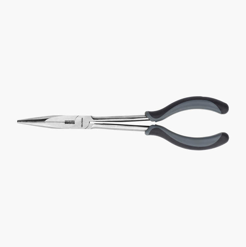

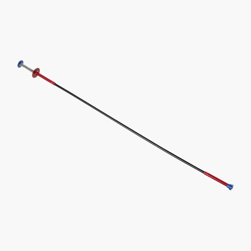

Vanliga hylsor... men med tunna väggar...
Jag minns inte dimension på rak arm.
Sen är det bra med.. en lite längre tång och gärna en magnet... en hylsnyckelsats med ett bra spärrhandtag eller liknande.
Men viktigast är att hylsan har tunna väggar...
Bra att ha t ex
Finns en hel del på biltema.. bra att ha grejer just för byte av tändstift.
Obs inte alls säkert att det är 16 mm du ska ha...
