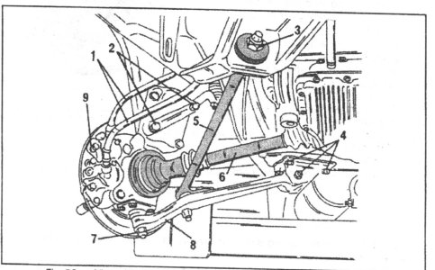

Har forskat vidare och hittat orsaken till att det är problem med delbara damasker av mer normal form har även funderat ut en lösning som är lite diskutabel men det tar jag inte nu.
Man kan se det på bilden som jag klippt ut från ett PDF dokument som jag inte visste att jag hade.
Vid kraftig nedfjädring kommer den framåtriktade stången att gå i en damask av annan form, och damasken kommer ju att nötas ner av friktionen.
Den framåtriktade stången heter egentligen Casterstag, ;)
I texterna kallas den för reaction strut i en manual men jag har sett namnet retard också. Går att justera caster en aning men samtidigt ändrar den toe in så man måste kompensera. Tror den påverkar återgången på ratten en hel del och även gör bilen konstgjort understyrd precis som språnget på framgaffeln på en cykel vilket gör att man kan cykla utan att hålla i styret.
Har en ide om att man borde kunna fästa den på undersidan istället för översidan då kommer den vara ur vägen för en vanlig damask men man blir tvungen att shimsa upp läget, det står att man kan använda 1-3 brickor 2,5 mm tjocka.
I vilket fall skulle jag vilja ha en till bricka eftersom det bara finns en nu.

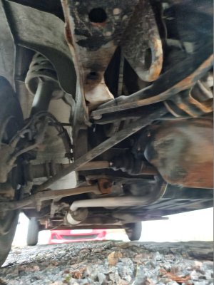

När nu muttern till stången inte var åtdragen så var det ca 10mm glapp men trots det gick det ganska bra att köra men det blev ju kraftig toe in när man gasade. Ska prova och köra det är mycket möjligt att det är bra nu. Hur det blivit som det var är märkligt muttern är ju en låsmutter med nyloninlägg, men den såg använd ut.
Jag misstänker den blivit bortglömd när man bytte en del saker i samband med att man kört på något väghinder.
Tyder på att det är en amatör som gjort jobbet och glömt självkontrollen att checka av allt när man är klar vilket man alltid ska göra när man tror man är klar.

Jag har inte hört någon kommentar om min ide om att sätta casterstaget på undersidan av länkarmen för att få dit en delbar bälg, väntar med spänning på de som kan mycket mer än mej det är ju därför man kan komma med tokiga ideer ibland när man tänker utanför "Lådan".
Om du flyttar casterstaget till undersidan av bärarmen kommer du att få en annan geometriförändring vid fjädring än vad framvagnen är konstruerad för. Beroende på vilken höjd bilen har kommer castervinkeln att minska/öka mera vid fjädringsrörelser vilket knappast är önskvärt.

Jag märkte av en tydlig geometri förändring vid ned fjädring på min gamla bil kan ha berott på dåliga bussningar? Om jag styrde ner i en grop med ena hjulet styrde den åt sidan och jag funderade mycket på orsaken.
Kommer jag ihåg rätt så styrde den åt vänster när höger hjul körde ner i en grop jag hade hellre velat ha det tvärtom för att kompensera.
Får kolla finns en fd elev som har en uthyrningsfirma här i finspång.
Momentet är 50kg det är ett jobb jag får lämna bort det är lite därför som jag vill undvika att byta driv axel eftersom det lär kosta ganska mycket, men de lär ha utrustning att ta bort muttern.
På så gamla bilar som vi pratar om här kan man nästan vara säker på att det finns bussningar som inte är ok, antingen direkt trasiga eller
att de hårdnat eller blivit mjukare på ett sätt som inte är önskvärt, Casterstagsbussningarna som ju drogs åt på din bil är ju definitivt en kandidat
för byte om de är spruckna eller väldigt komprimerade, de skall ju fjädra när du kör på en ojämnhet eller ned i en håla och därigenom ta upp en del av krafterna så att det inte skadar bilen eller skakar onödigt mycket i ratten. Idealiskt skall man ju kolla alla bussningarna i framvagnen och
byta de som ser misstänkta ut, och naturligtvis motsvarande på andra sidan så att de får lika egenskaper. Sedan göra en framvagnsinställning
så får man med största säkerhet en betydligt trevligare bil att köra.
