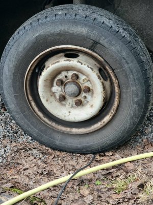

Funderar på hur gamla cosmos däck är egentligen, det är ju cdäck och det beror förmodligen på att den får lasta 1100kg. Men i praktiken skulle det vara bättre med 6lagers förstärkta däck med tanke på att bilen väger under 2000kg. Det skulle ge bättre komfort och ett trevligare uppförande på vägen, får ju köra med sommardäck på vintern men jag har flera gånger varit tvungen att köra i snö och is så det är oklokt. Finns det någon som kan tyda hur gamla däcken är?20240314_160531.jpg

Det sitter faktiskt sommardäck på visserligen bra skick och lite grovmönstrat, har inga planer att byta däck även om jag får lite problem med med snö och halka till och från södra europa. Eftersom den är veteran så finns det ett undantag för tvånget med vinterdäck. Kanhända räknar med att vi med gamla bilar var med på den tiden man körde 1 mm mönster på sommardäck i värsta ishalkan. Jag ser inte det som ett problem. En sak jag funderat mycket på är en solpanel och tror jag hittat en plats men klättrar inte upp och mäter förrän bilen står tryggt på sina hjul.
