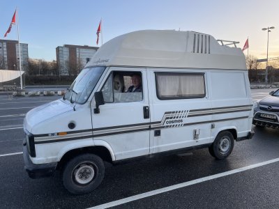

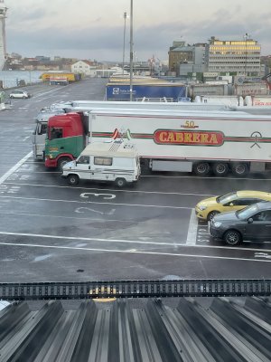

En enkel resume på vår resa till Sp.
Öresundsbron, Rödby-Puttgarden
En natt Burg af Fehmarn.
En natt i Vetter, central ställplats gratis ingen service. Ligger norr om Köln.
Vi passerade Luxemburg fredag eftermiddag för en vecka sedan.
Fredagseftermiddagen var ingen bra tid att passera. Det var köer nästan hela vägen till man hade passerat Metz i Frankrike.
Det tog nästan fyra timmar från Vasserbillig till Pont-a-Mousson, där vi övernattade på ställplatsen. 12 euro inkl. tömning, fyllning och el 5 amp.
Vi måste göra en omväg utanför Lyon då vi inte har partikelfilter på vår diesel.
En övernattning Aire de Communay-Nord söder om Lyon på en stor mack. Stannar normalt inte i närheten av Lyon. Men det gick bra denna gången.
Två nätter på ställplatsen i Empuriabrava. Ingen service men gratis.
En natt, la Volta, Peniscola 12 euro, full service.
Två nätter platja del Carabassi friplats fyra km norr Santa Pola, gratis.
Idag checkat in på area de autocaravanas los Narejos över julen.
Lade in våra stopp om du har någon nytta av något av dom.
Trevlig resa Bengtic och fortsätt skriva.
