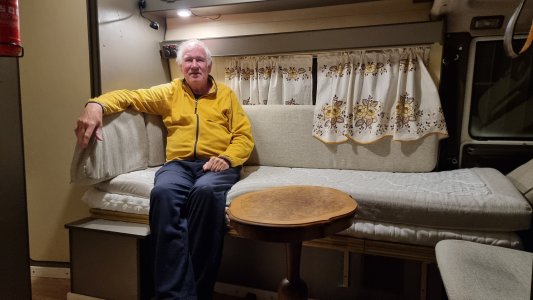

Om jag bromsar hårt eller krockar så kommer allt löst i bilen fortsätta rakt framåt.
Bordet kommer jag att lägga omkull på golvet under transportsträckor på så vis att det inte kan åstadkomma skada.
När man parkerat är det bra med ett löst bord inga knepiga handgrepp behövs. Har blivit på körd i hög fart utanför Besancon

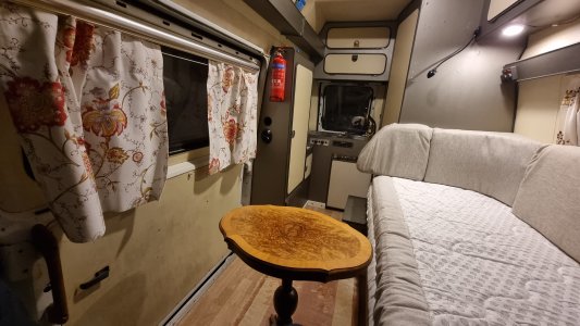

Jag kan ställa datorn framför fåtöljen eller sitta i soffan vid bordet på dagtid. Datorn brukar jag stoppa undan i sängkläderna när jag kör.
Har försökt analysera hur jag använder rummet hemma för att få det likt mina vanor. Det gäller att kunna trivas i ett litet utrymme när det gäller en längre tid.

Ska byta gardin i morgon hittade en i mina gömmor. Mest småplock kvar och tvätt av det som ska med. Packning är inte roligt men lärde mej en hel del på förra resan med personbil.
