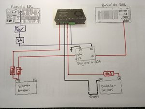

Har tagit fram ett förslag på installation av dc/dc-laddaren direkt på bodelsbatteriet. Trodde att det skulle vara en mer komplicerad lösning än vad det egentligen är. Jag redovisar förslaget i denna tråd så får jag se om jag lyfter in den i bloggen beroende på era synpunkter.
Installation av dc/dc-laddare på bodelsbatteriet
Detta gör jag
1. Flyttar röd kabel från ”Rot” på EBL till relä ingång 87a
2. Ny röd kabel, 16mm2, från relä ingång 30 till ”Rot” på EBL
3. Ny svart kabel, 16mm2 från minuspolen på bodelsbatteriet till laddarens ingång ”-” till höger. Obs om det finns en shunt monterad skall kabeln monteras på shuntens utgående pol.
4. Ny röd kabel,16mm2, från laddarens ”+” längst till höger till bobatteriets ”+”, med en säkring på 40A
5. Flytta röd kabel från bobatteriets ”+”, den som kommer från startbatteriet, till laddarens ingång ”+” längst till vänster.Se till att avsäkring med 50A finns.
6. Sätter en ”tjyv” på D+ledningen som går in i EBL’s block 2, på min EBL den lila ledningen 3:e uppifrån, och ansluter till laddarens ”D+” och ingång 86 på relä. Säkra med 1A.
7. Ansluter ingång 85 på relä till lämplig ”-” t.ex på bodelsbatteriets ”-”.
Några kommentarer
• har utelämnat tempsensor då batteriet skall kunna laddas i minusgrader
• har ställt batteriväljaren på laddaren i läge ”Lead Acid/AGM1 då den inte fungerar i LiFePO4-läge utan tempsensor
• har shunt ansluten varför koppling sker till den och inte till minuspol
• ställer batteriväljaren på EBL i läge för bly/syrabatterier. Obs detta kan vara olika beroende på EBL
Nu hoppas jag på frågor, rättelser och synpunkter!
Observera! Inga inkopplingar efter detta förslag innan det är kvalitetssäkrat!
Kjell

Min tanke med att koppla laddaren direkt på bodelsbatteriet är i huvudsak följande
• kort avstånd mellan laddare och batteri ger kortare ledningsdragning med mindre förluster
• underlättare om jag i framtiden vill byta till kraftigare laddare. Laddare över ca 45A kan inte gå via EBL utan måste ”förbikopplas” EBL.
• vill placera laddaren synlig och då har jag bäst plats till höger om passagerarstolen. Batterierna sitter ju under passagerarstolen.
Har dock inte bestämt mig för vilket alternativ jag väljer. Mycket beror på vilken respons jag får här i tråden. Det finns ju många kunniga medlemmar som jag hoppas delar med sig av sin kunskap.
Jag hoppas kunna placera både laddare och regulator på en skiva till höger om passagerarstolen, under det längsgående ”stuvfacket” där vi förvarar kartor mm. Har tyvärr ingen bild på utrymmet. Ett annat alternativ är ju som du skriver på plastskydden med flänsar. Vill inte bygga in dem utan ha dem väl synliga. Kan ju vara bra om man vill byta säkring.
Ikke for å være noen gledesdreper, men jeg ville koplet relee på ledningen mellom EBLen og bodelsbatteri.
Det vil nok gå bra slik du kopler, men litt usikker på om kjøleskapet vil virke korrekt om det er AES. for det enkelte koplinger inni EBL og noen utvendige kontakter som skal ha kontakt med startbatteriet, de får med denne koplingen "mulig" strøm fra bodelsbatteriet.
Den viktigste grunnen til at jeg ville gjort det annerledes, er at nå vil all strømmen gå igjennom DCDC laderen og kjøleskapet om det kjøres på 12V og virker, trekker 10-15A og litt annet forbruk som står på. Da vil det bare være 13-18A max igjen til å lade batteriet.
Koples relee mellom EBL og bodelsbatteriet, vil all strømmen som går gjennom DCDC laderen, lade bodelsbatteriet og strømmen EBL trenger, kommer fra startbatteriet.

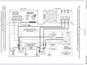

Hej Tor. Tack för dina synpunkter. Har du möjlighet att rita ett schema på ditt förslag? Det blir lite lättare att förstå då.
När jag gjorde mitt schema så utgick jag från det som Votronic gjort för laddare över 50A och anpassade det till min laddare på 30A.
Så här ser Votronics schema för större laddare ut
och där har man valt att sätta ett växlande relä mellan startbatteriet och EBL och inte mellan bodelsbatteriet och EBL.
Det som Tor påpeker er reellt, og nå finnes det biler hvor kyl 12V går på egen kabel fra startbatteriet - andre går via relee i EBL slik at den kyl går på startbatteri under kjøring og bobatteri når motor ikke er i gang. Går kablingen via EBL med eller uten relee så blir det problem med ditt relee.
Detkan og bli problem uten ditt relee, om spenningen ut fra DCDC er tilstrekkelig mye over spenningen ved startbatterit så kan det bli en rundkjøring ved at det går ladestrøm fra bodelen til bildelen samtidig som DCDC henter sin ladestrøm fra bilen. Dette må unngås.
En må kartlegge hvor 12V for drift av kyl hentes, det er gjerne en egen 12V fra bodelen til kyl for kontroll elektronikken. Drift kabelen er gjerne noe tykkere enn kontroll 12V. Drift minst 2,5 mm2 gjerne 4 mm2. På biler med direkte kobling til bilbatteri er det egen sikring for denne kabelen ved bilbatteriet.

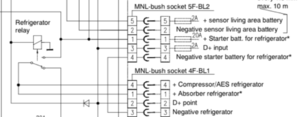

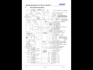

Tack Knut. Går det att få fram något från denna bild på mitt EBL
Tror att jag redan dragit en ny matning på 16mm2 från startbatteriet till kylen. Får kolla detta.
Ser ut for meg at det er en egen kabel inn på kontakt 5F-BL2 pinne 1 fra batteri som blir koblet videre til kontakt 4F.BL1 pinne 1 og 4. Om dette stemmer så er det ikke problem med releet ditt.
