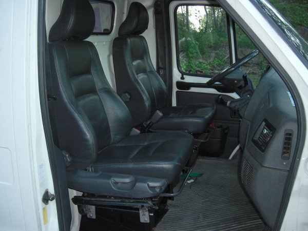

Nu är jag förståss på jakt efter nya stolar fram,
hur är reglerna? kan man bara ta bort dubbelsätet på
högersidan och ersätta med en vanlig bilstol om man behåller
befintligt bälte som det är?

vet inte var du bor men jag var på returbilen och rensade lite nya stolar och värmare ur en krockad husbil
jag har stolar till cheva transportet och en annan minibuss men armstöd
du kan gå in på returbilen - och kolla hos kungsåra där fins det flera bra donatorer för ditt bygge

inga problem med att byta stol fram eftersom du måste regbesikta bilen när bygget är klart
jag har två singelstolar fram från en dukato husbil

Hej matmdat, jag bor i Linköping, var iväg till Returbilen i Kungsåra redan i höstas och köpte två skinnstolar, en är
monterad och stolunderrede är på gång till passagerarstolen (se inlägg 48 i denna tråd,
där ser du ena stolen), det blev från en -07 V70 vill jag minnas, skitjobbet var att plocka
ut krutladdningen till sidokrockkudden, ett jobb jag var helt oförberedd på!

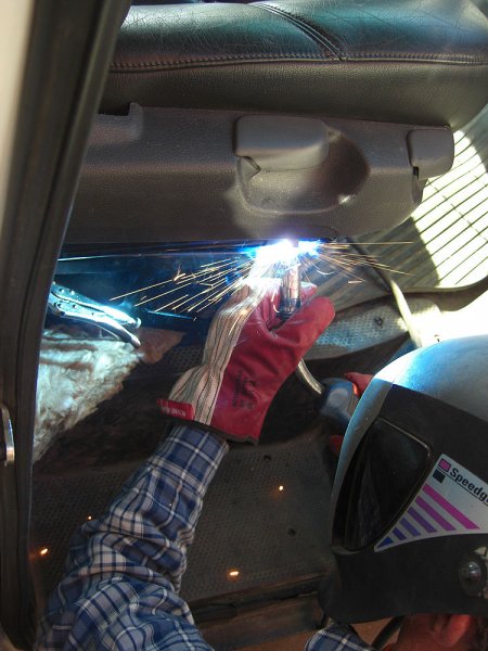

Vet knappast om jag törs sparka liv i denna gamla byggtråd men,
gubben är inte dö än :)
För att börja där vi slutade, passagerarstolen fixade jag ett original-underrede
till, kompisen Carl-Axel svetsade beslag på stolen och resten fixade jag själv,
både snyggt och bekvämt, det bästa av allt, bälteslåsen passade i de nya stolarna.
Och fint blev det.

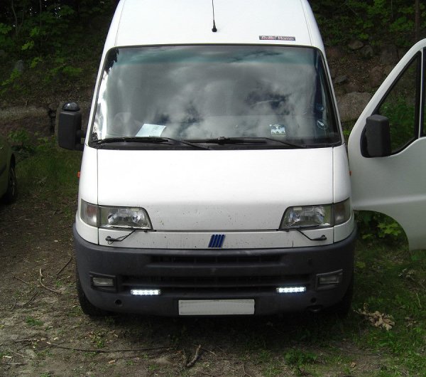

Och för att få lite mera ampere att leka med blev det även DRL
Funkar kanon :)

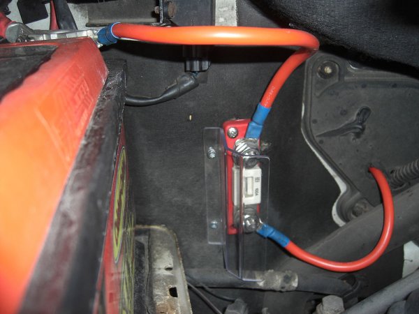

Nästa stora jobb och investering blev bodelsbatterier och en DC-DC laddare D250S dual från Ctek,
åkte omkring med detta provisorium i nästan ett år innan jag kom mig för att
bygga en bäddbar sittgrupp där allt fick plats under ena sitsen.
Man måste ju säkra upp ordentligt 100A ska vara lagom!

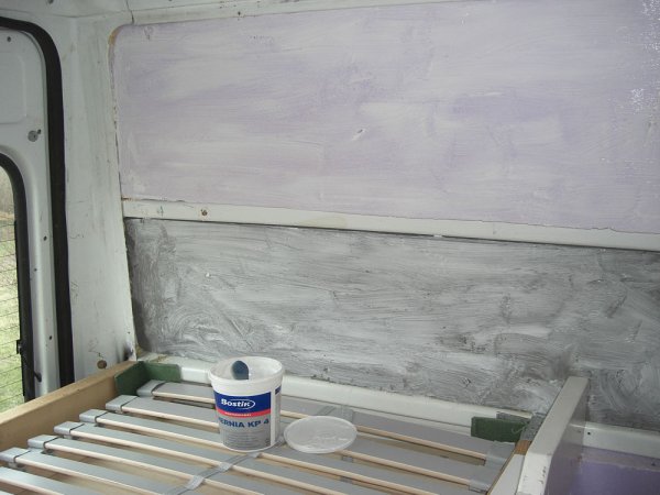

Har bestämd mig för att behålla mellanväggen, än så länge har jag inte sett någon
nackdel med detta så därför håller jag nu på att isolera den, väldigt bullig
till sin form så det får nog bli tyg utanpå isoleringen?
Men jag har sovit i bilen i 7 minus innan den var mer än till hälften isolerad.
Men då var det mössa och långkallingar, men det funkar.

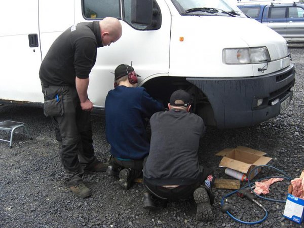

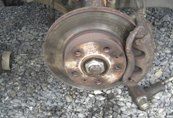

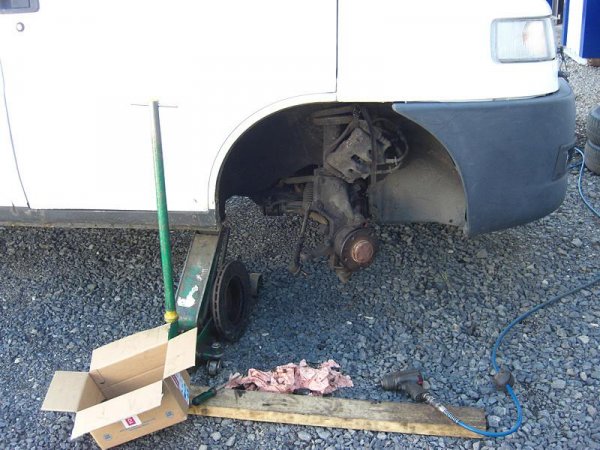

Gamla bilar har sina sidor, 2013 i augusti bestämde jag mig för att göra
vildmarksvägen och blev strandsatt i Strömsund, havererat framhjulslager
hö. sida, andra gången på 9 månader? Första gången var i danmark men
kunde ju inte gärna åka tillbaka, problemet uppstod på eftermiddagen 8 mil
innan Strömsund, ringde Autoexpertens verkstad och han försäkrade att
lagret skulle hålla fram till verkstan, vilket det gjorde.
Nästa morron var jag framme, satt med hjärtat i halsgropen hela vägen,
genast satte man igång att plocka ner det trasiga för att se vad som behövdes,
(man hade fuskat rejält på verkstan i DK?)
skickade efter grejer som kom nästa dag och det blev naturligtvis fel, det finns
tydligen två varianter på framhjulslager och det går inte att se på chassinr.
vilket som passar till vilken bil, nå dag tre var en fredag grejorna kom tidigt
förmiddag, 17:30 var det klart för avfärd mot linbanan i Mensträsk.
Stoppet gjorde ett stort hål i reskassan, men det gick ingen nöd på mig.
mitt över vägen fanns en idrottsanläggning med toa och dusch.
De fick jobba en bra stund för att få bort det gamla lagret
Nu var det fredag och alla ville gå hem då hjälps man åt
Nytt å fint, färdigt att rulla vidare mot nya äventyr
Belöningen, detta är frihet!
Gör denna resa om du har möjlighet :)

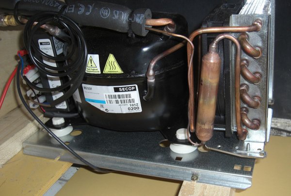

Sv: En 50 år gammal dröm på väg att bli verklighet!

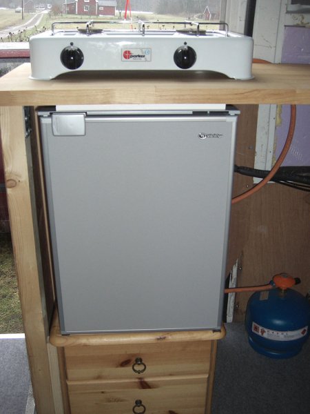

Då var nya kompressorkylen installerad och igång.
Håller på att montera Lauan/Miranda-plywood i taket,
återkommer med bilder efter helgen, ett himla jobb att få det att passa,
första sektionen tog nog ett tjugotal justeringar innan det passade något sånär,
har uppfunnit en ny sorts taklist (behövs), ligger fortfarande i bagagerummet på Golfen,
ska bli spännande att få se resultatet, jag kanske får anledning att ångra mitt tilltag. :)
Inhandlat en kompressorkyl från Sea Sea,
köpte ett sängbord på Erikshjälpen för 35 riksdaler,
kapade sängbordet 20CM nertill för att slippa ställa kylen på golvet.
Lös kompressor som placerades i bagageutrymmet,
1,5m kan den flyttas från kylskåpet, ska bli spännande att se hur det funkar i praktiken.

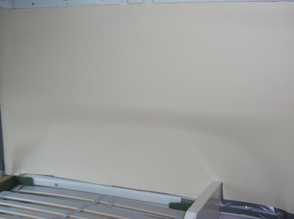

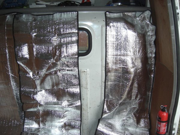

Installerat väggbeklädnad över huvud och fotände på sängen idag,
en väggbeklädnad från båtaffären, nån typ av skummad
vinyl, väldigt förlåtande vilket kan behövas när jag varit i farten och
ska låtsas bygga husbil. :)
Monteras med våtrumslim, det måste ju torka till en bra stund innan man kan sätta upp
mattan, kruxet var att det var endast 7º ute, så det fick bli värmefläkt och en
långfika under tiden det torkade!
Men väldigt trevligt när det var klart.

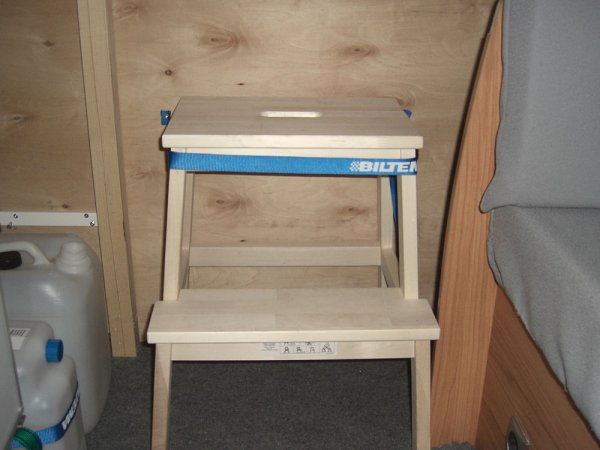

Fixat trappa till övervåningen, har i två år klivit på en stor verktygslåda
med en massa verktyg som jag inte tordes lämna hemma ifall att, nu åkte
den ut och då kommer den säkert att behövas enligt lagen om alltings jäklighet,
IKEA och Biltema är hembyggarens två bästa vänner :)
Trodde den skulle gå att skruva i väggen bakom, men benen pekar utåt på
alla sidor, då fick det bli spännrem och då är den ju samtidigt lätt att ställa undan när man
behöver göra lite enklare köksarbete.

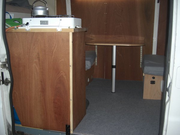

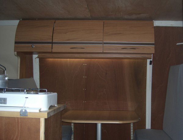

Har byggt ett fungerande kök och fixat en trevlig sittgrupp som är bäddbar
(2 meter)
Bordsskivan och överskåp är från en gammal husvagn (eller två olika), som jag köpte av en reparatör.
F.d. 22252
Det börjar bli fint nu, du får ta av dej skorna innan du går in!
Verkligen ett lyft från tidigare men ett djupt tag i plånboken för väggbeklädnanden samma lim jag använde bra tar tid men det är ingen katastrof om det inte blir perfekt man kan fixa lite.
Sedan slipper man bli snurrig av aceton som många limmer har.
Man får ju ett bättre K-värde 4 mm skum gör en del, själv har jag ju 10mm skumplast aluminiumfolie klädd närmast plåten och i små utrymmen för sommarbruk duger det.
Problemet är ju hytten med stora glasytor där har jag ingen bra lösning som inte tar lång tid att plocka upp och ner.

Tjena Bengt, tackar för roset, det värmer :) ,ang, märme/kyla från hytten,
klura ut nåt liknande det finske vintertäcket, det finns massor skrivit om det
i alla möjliga sammanhang,
en länk med bild finns här: http://www.husbilsklubben.se/forums/posts/698095
Har för mig att du kan handtera en symaskin!
F.d. 22252
Jag har en kontakt i finspång med en industrisymaskin så jag kan säkert lösa detta med att sy, vill nog helst ha isoleringen inuti hytten så det inte syns utifrån jag reser gärna inkognito.
Ska försöka hitta något silvrigt täckjackstyg nu när det är vår så får man kanske lite rabatt!
