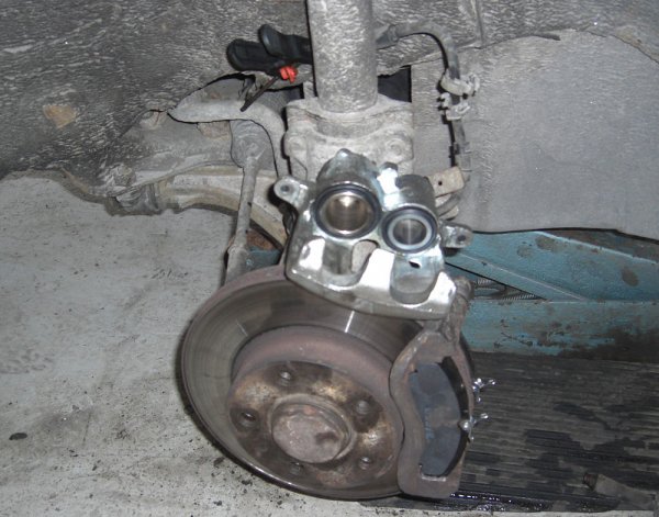

En liten uppdatering:
För ett par veckor sedan var det så dax att byta bromsok, samtidigt byttes
bromsklossar fast jag kunnat åka ett år till, men nu är alla klossar och belägg
runtom nya, bytte bak i början av april.
Men som vanligt blir det fel del som levreras första gången,
dagen efter kom rätt del, den första var för smal (den på bilden)

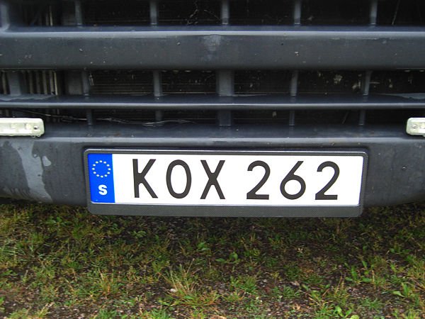

Har tyckt sedan jag köpte bilen att reg, skylterna var lite sunkiga, därför beställde
jag nya från Transportstyrelsen, kom i veckan, åkte till Biltema och
inhandlade skylthållare med kolfiberlook, monterat i helgen.
Det blir ett par före och efterbilder, snyggt eller hur :)

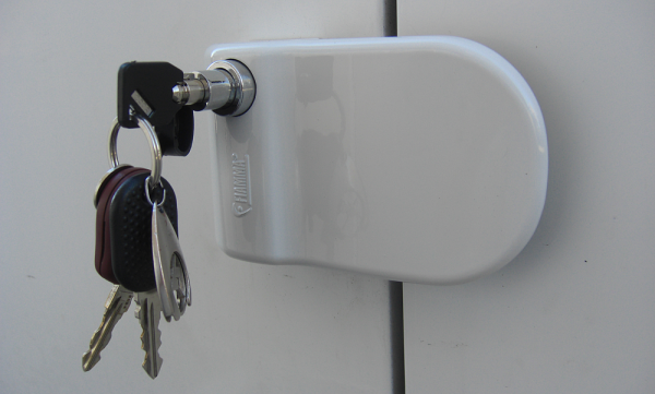

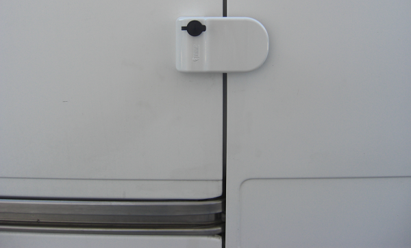

Hej igen, någon kanske tror jag har slutat åka i mitt skrytbygge, men inte :)
Har från början tyckt att de vanliga dörrlåsen som sitter på äldre bilar inte lämnar
någon vidare trygghetskänsla, det vet ju alla att den typen av lås enkelt öppnas med
en vanlig skruvmejsel och lite milt våld.
Har nu (med lite hjälp från oväntat håll) hittat en lösning jag tror på, inte för krånglig
så det inte blir av att låsa och ändå ger ett visst mått av säkerhetskänsla.
Ska försöka förklara hur jag tänker:

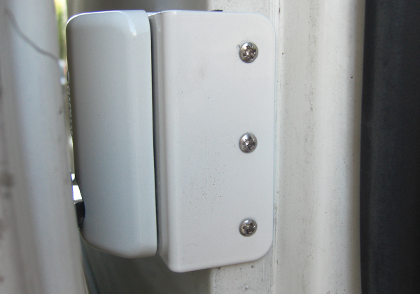

Kom fram till att Fiammas lås som monteras i springan mellan skjutdörr och övrig kaross var både enklast och lättast att sätta dit.
Nytänket var ju att den skulle monteras på motsatta sidan mot vad som är brukligt :)
Men efter att ha dragit av två av skruvarna och fick borra bort det som satt kvar i hålen bytte jag till bättre rostfria skruv som jag hade i bilen
(Uselt av Fiamma, kostar i allafall 621;- så varför spara ett par ören vid att skicka med en undermålig skruv är obegripligt).
Fick naturligtvis provmontera för att kolla att allt går fritt utan problem.

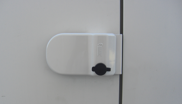

Öppet.
Och låst, som ni ser blev placeringen lite högre än jag först hade tänkt, men det funkar perfekt.

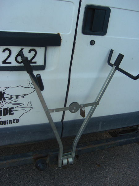

Bakluckan har jag löst på annat sätt, ett gammalt cykelställ från Biltema och ett nytt lås från samma ställe,
ganska fiffigt tycker jag själv :D
