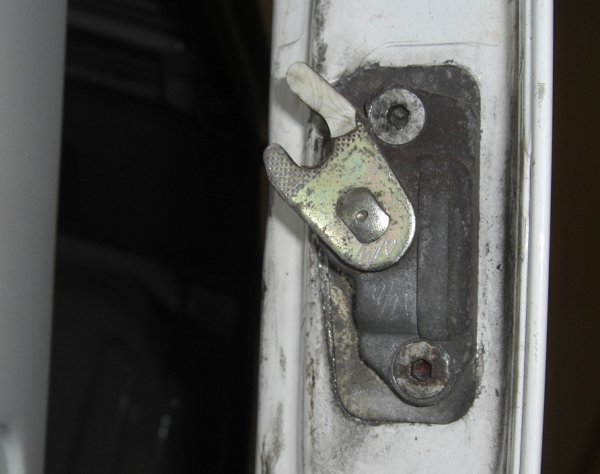

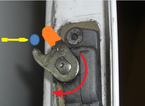

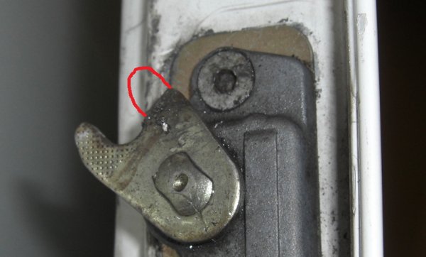

Men du, fattas det en liten bit på låsklacken? eller ska den se ut så?
mvh jocke

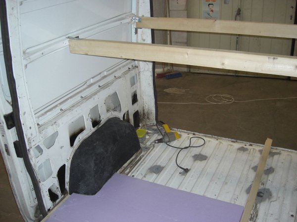

Fredag och lördag blev det lite gjord igen, snart kan isolering och inklädning ta vid,
lägger in lite bilder på det som hänt sedan sist!

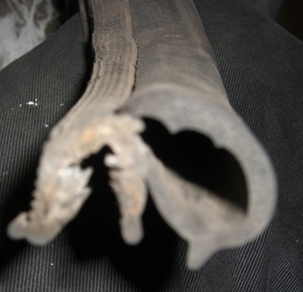

Bild 1). Gummilisten som går runt de båda dörrarna har sett bättre dagar, någon som vet
om det finns att köpa som metervara, kan behöva sådär 10-12 meter?
Beklagar avsaknad av skärpa, hoppas budskapet går fram ändå!

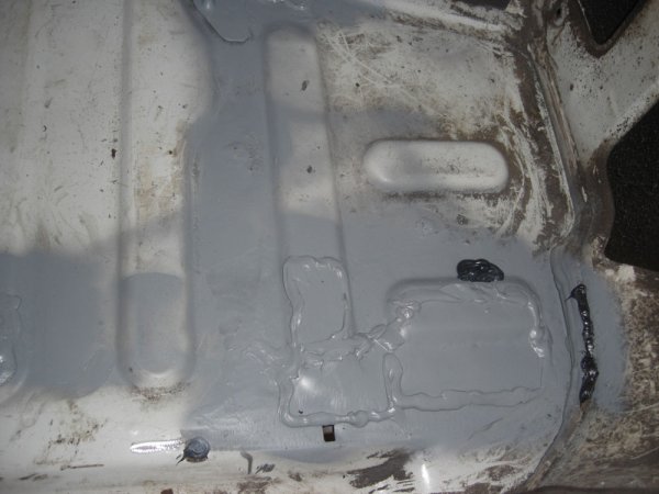

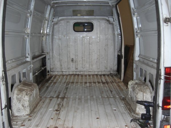

Bild 2). Nu är alla stolpar i skåpet fyllda med fogskum, den smutsiga/oljiga plywooden är
utplockat, under låg nog omkring 10kg sand och smuts, man måste ju tänka på vikten :).

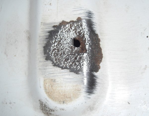

Bild 3). Plywooden var ditskruvat med vanlig plåtskruv eller liknande, samtliga hål var på
insidan rostangripna, nu blir det behandling med Biltemas rostätare, sedan primer och tätningsmassa.
Bild 4). Jocke, det fattas en bit på låsblecket, har det någon praktisk betydelse, ser ju ut
att funka som det är? PS: Den satt på höger bakdörr.
Hälsning FinnV

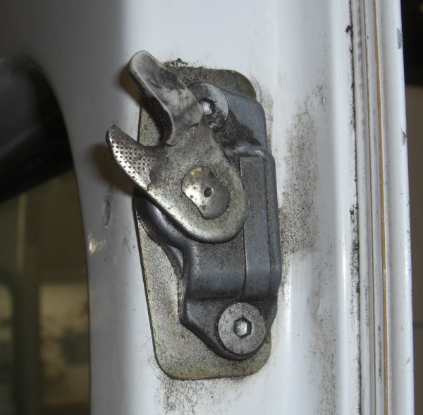

Bild 4). Jocke, det fattas en bit på låsblecket, har det någon praktisk betydelse, ser ju ut att funka som det är?
Det kan vara en anledning som gör att dörren inte sluter riktigt tätt i överkant, den lilla bit som fattas är den som ska se till att låshaken vrider sig tills det säger klick och den blir låst.
Den klack som sitter kvar är den som håller in dörren när den är stängd så om den vrider sig som den ska utan den saknade biten så funkar det nog ändå.
Men blev det här begripligt? testar att rita lite på din bild igen.:)
Det jag försöker visa är att när din dörr åker in så möter den "pinnen" (blå prick)
Klacken som är borta är den som först ska träffa pinnen och ser till att hela låsgrejen vrider sig.
När den har vridit sig en bit så klickar det till och den låses i läge, efter det så är det klacken som du har kvar som håller in dörren.
Skulle det vara så att låsklacken inte vrider sig till låst läge så hålls inte dörren in som den ska och det skulle passa in rätt bra på symptomen du beskriver med glipande dörr.
Fast det är klart,, det är inte helt lätt att ställa en helt korrekt diagnos utan att ha sett det som krånglar! :D
mvh jocke
Sv: En 50 år gammal dröm på väg att bli verklighet!
Ja du Jocke, det finns lite här att fundera på, men själva funktionen har jag nog klurat ut;
tror jag, är det bäst att tillägga, det är ju klacken som gör att det låser ordentligt,
ska höra på skroten eller med BDL/Bossings vad det kan bli för pris att byta ut den till en fungerande.
Nu ska jag gå ner och prima skruvhålen som jag slipade ner och strök med rostätare.

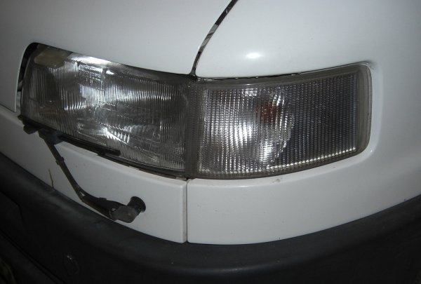

Hej Jocke,
idag var jag till den lokala skroten och hämtade "nytt" blinkersglas vä. fram,
chansade på låsblecket och frågade, fanns nerplockat i en låda till en som inte
hämtat ut sin beställning, kvinnan bakom disken begärde 50:- och jag slog till
innan hon han ångra sig, efter kom hon på att det var för billigt, det fanns två i lådan
så nästa kund får betala det dubbla:).

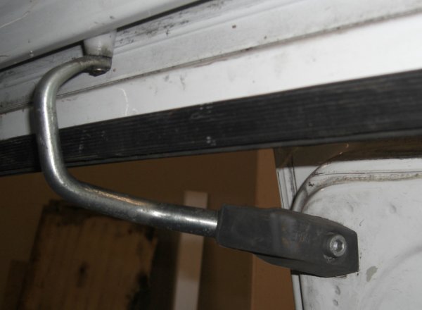

Monterat och klart, samtidigt undersökte jag möjligheten att justera rullen som styr
dörren överst i framkant, det fanns lite justermån och nu är det rena drömmen att stänga
skjutdörren, nu måste vi konstatera att vi har uppnåt de eftertraktade 100%, härligt, och
tack till dig och Bror som fick igång tankeverksamheten åt rätt håll.
Hälsning FinnV

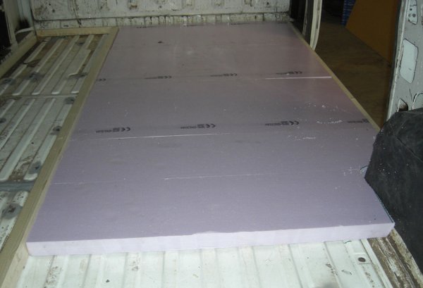

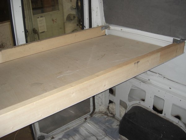

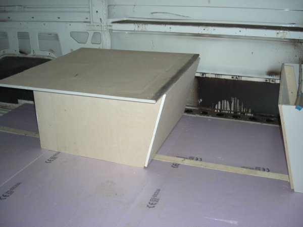

Hej alla,
för att ingen ska få för sig att gubben har ställd träskorna är det nog bäst att han hör av sig,

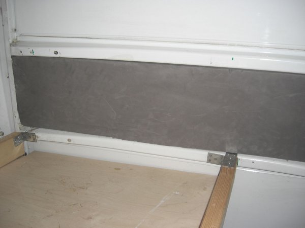

efter tre veckors semester över jul och nyår har bygget fått upp "nästan" styrfart igen,
isolering, virke, plywood och en del verktyg som jag tidigare fått löfte om att låna har inhandlats,
det känns bättre ändå med egna verktyg, det blev 50mm "Jakofoam" till golvet, reglar mellan
på samma avstånd som plywoodskivan som blev en "Ladugårdsplywood" på 9mm
2500x1200, 2,5 meter räcker på längden i det som blir bodelen, resterande 90cm bakåt blir
förvaring eller "garage" som det heter i nyare bilar, utrymmet är på inget sätt i
förbindelse med bodelen, kanske nån lucka till antigen toakasett eller liknande, men ingen genomgång,
Just nu funderas det friskt på olika planlösningar, har inte spikat hundra ens var toa/dusch ska hamna,
men lutar åt samma sida som skjutdörren och köket?
Man får nog trixa lite till, och tillverka dummies i papp och placera ut på prov innan all faller på plats.
Som den uppmärksamma kan konstatera så är inte mellanväggen nermonterad än,
förklaringen till detta är att bilen ska besiktas om nån månad eller två, kommer att besikta
som den är, utan några ändringar, jag har ju inte ens tagit reda på vad som behövs för
att klassa som en PB II.
Nu idag blev det klart med sängens placering, det blev en 80cm bred placerat på en höjd från golvet på ca 1,2 m
och på tvären bak, en något ovanlig placering, jag vet, men samtidigt är jag övertygad
om att det kommer att fungera ypperligt, det kommer att bli en gästsäng på längden
bakom förarstolen, men för att nyttja den får man fälla ner sittgruppen.
Imorron är det tänkt att jag ska börja lägga in plywood och isolering på golvet,
sedan när det är klart ska all plywood ut igen för att med överhandsfräs göra spär på 10mm
till slangen för vattenburen golvvärme, enda sättet jag kan komma på att lösa det!
Man vill ju inte skruva genom slangen :)
Lovar att återkomma snart, här ett par bilder:
Hälsning FinnV

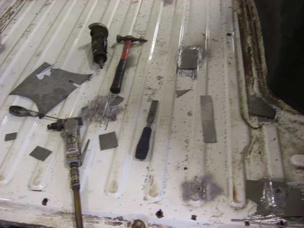

Hej igen,
i morse var det äntligen dax att lämna kärran till ett proffs för lite enklare rostlagning
av golvet längst bak i skåpet, allt gjord efter konstens alla regler, svetsat, pimat och tätat.

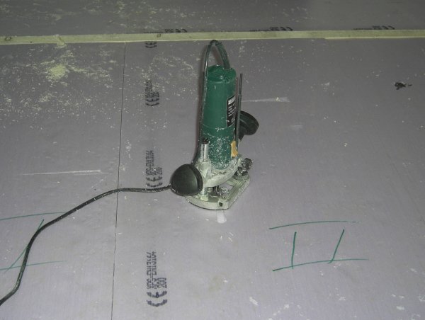

På eftermiddagen var jag iväg till kompisen Magnus och lånade en överhandsfräs, imorron ska det
fräsas ut spår för golvvärmen, har testat nyss, det skär som en varm kniv genom smör,
slangen inhandlas på Rinkaby Rör, 10 metrer får räcka!
I brist på beställd material (slangen till golvvärmen kom i torsdags men var av fel dimension, 20 istället för 12 mm,
ny kommer i början av veckan) får man passa på att göra annat, golvskivorna har jag plockat ut
för att fräsa spår för slangen, så jag får gå direkt på Jakofoamen, det funkar, men den är nog inte gjord för att trampa på allt för mycket!.
Sängen har jag byggd färdigt, nu fattas till den endast en ribbotten (IKEA) och en madrass,
väggen bakom huvet och fötterna har jag isolerat med 20mm liggunderlag från Jula, ett
räcker precis, 129:- det måste gå att hitta på rulle, nån som vet, har tänkt använda det på
flera ställen i så fall, smidigt och effektivt!
Har även byggd en första prototyp till en (2) sittmöbel, ska kapa bort 10cm bak,
då kan jag få in en bordsskiva på 70x70, viket ger en gästsäng på 190x70 cm.
Sen får jag bestämma längre fram om den ska målas eller faneras?
Fick för en vecka sedan till skänks 8st nästan fullskivor vattenfast björkplywood, blir
alla tiders att bygga möbler och inredning av, tänker inte jaga så mycket kilon här, varje skiva väger runt 15 kg!
Stadig sängkonstruktion, 190 cm och gubben mäter endast 182 i strumplästen. :)
Liggunderlaget mäter 60 cm på bredden, delades på mitten och passade precis!
Sitthöjden kommer att avgöras av vad jag kan skaffa av dyna, lådan är byggd med
en höjd av 40 cm
