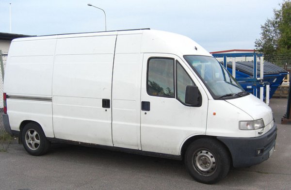

Och nu har min dröm börjat att uppfyllas, var igår och hämtade min nya reskamrat
en Ducato 2.8 TD från 99 med en snurra på 122HK och uppvägd till 3,5 ton, det ger en
nyttolast på över 1,300kg!

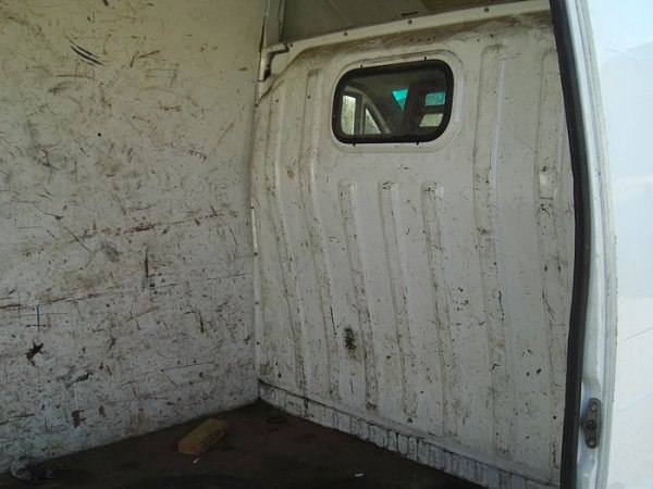

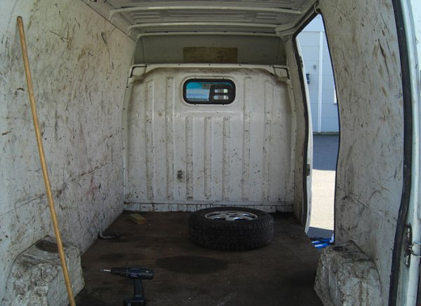

Den är en fd. hantverkarbil och skitig som en gammal smedja, har i helgen börjat riva
allt invändigt för att leta eventuella rostskador innan isoleringen tar vid ( hittat ett på
ca 2x2cm mitt uppe på högre bakre hjulhus, inte säker på att jag ens ska behöva
svetsa det), men troligen hittar jag mera sedan, men alla sidor och dörrar verkar vara
helt friska, mera rivning i morgon!

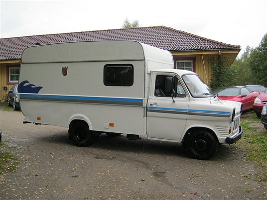

Skicker med lite bilder, dels på en gammal Transit som jag gick igång på, och
sedan några som Fiaten ser ut nu!

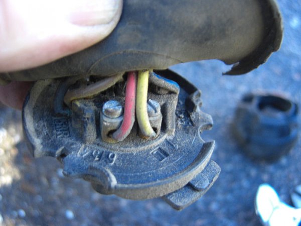

Någon som vet?
1). Dels var man hittar ett enkelt kopplingsskema för kontakten till draget, gick inte att
rita av befintlig koppling!
2). och sedan, hur viktig är typskylten som sitter på draget, den som sitter ser
inte så frisk ut!
Det får bli slipning och lackning av kroken som ni förstår!

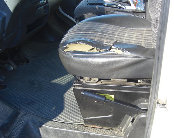

Nu är jag förståss på jakt efter nya stolar fram,
hur är reglerna? kan man bara ta bort dubbelsätet på
högersidan och ersätta med en vanlig bilstol om man behåller
befintligt bälte som det är?
Spanar efter SAAB 9-3/ 9-5 stolar eller ev. från typ
Chevvy Van eller annat bekvämt!

Typskylten antar jag måste finnas, men vem tittar på vad det står på den? kanske vid en registreringsbesiktning,, men om det sitter en där så skulle jag tro att det räcker, även om det inte går så bra att läsa vad det står på den.
mvh jocke

Håller med Sjöberg att skylten kommer bara att ha betydelse vid regbesiktning o i ditt fall är ju draget befintligt. Men kan du rädda den så gör det.

Brukar spruta på¨tjock tectyl på skylten annars ärgar den bara sönder av vägsaltet
Ja, aluminium och salt, det vet man ju hur det går, ska nog smeta på lite klet när hela
draget är ommålat!
Var mest orolig om nån nitisk besiktningsman kunde få för sig att underkänna pga att inte
skylten var läsbar, men nu vet jag!
Ska du ändå rega om den så kan du sätta dit två stolar
Är du bred över axlarna hade jag valt Volvo S80/V70 stolar
Är det så det är, nya stolar=omregistrering?
Axlar tror jag nog klarar sig, och baken med, buken är väl det som petar ut mest,
som på en del andra, men den hamnar ju inte i stolen:)
Tack, ska ringa eller fara över och prata med besiktningsgubbar
så får vi se vad det kan ge.

Ska du ändra antalet passagerare är jag ganska säker på att man ska rega om
Om bes gubben bryr sig överhuvudtaget

Ja du vippen;
var iväg och prata med dom på en bilprovningsfilial,
först tittade de två ungdomarna på varandra, men efter jag
klargjord min avsikt lite närmre sa dom precis som du,
ändring av antal passagerare = ombesiktning!
Då kan jag likaväl ta allt samtidigt, framstolar, mellanvägg bort
samt bostadsinredning, tre saker istället för en, säkert till samma päng.
Va kostar nya reg. skyltar? De som sitter på är fula som stryk!
