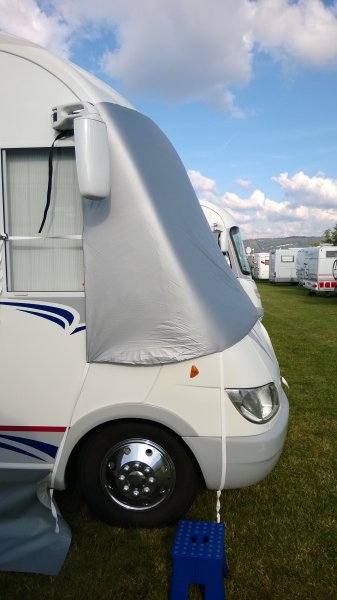

Försöker få kontakt med dom som tillverkar MASA vintertäcke men dom svarar ej, någon som vet hur jag bäst kontaktar dom?
MVH KEJO

Hej KEJO!
Jag ringde Matti Huhtalo för ett par minuter sedan. Han har varit på resande fot i tre veckor och det är sannolikt därför Du inte fått någon kontakt med honom. Är det något jag kan hjälpa Dig med? Lovade höra med Dig och åter kontakta Matti i morgon. Om Du vill kan Du skicka mig ett privat meddelande, så reder allt sig säkert enl. Dina önskemål.

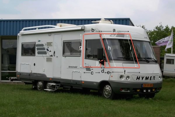

Denna måttskiss visar vilka sträckor Ni skall mäta på Er helintegrerade husbil och sedan ange vid beställningen (a-j) av ett finskt MASA-täcke från Matti Huhtalo. Om speglarna är fästa ovanför sidorutorna anger Ni det.
Ange även önskad färg på täcket (obs. ena sidan är alltid silvergrå) samt mottagaradress.

Hej Kejo.
vet inte om du sett hur jag gjort.
beställde enligt föregående ritning, men med en ändring. sydde in en keder mella B punkterna.
limmade en alu kederlist ovan framrutan, plast håller ej på vintern.
du får en helt tät skarv upptill. Ingen fukt eller snö kommer emellan. Plus att den sitter
bra.

Hej Frank!
Diskuterade detta med Matti Huhtalo per telefon alldeles nyss. Han tycker detta är en smart lösning. Råkar Du ha någon bild på detta, då det ju säkert är många som har detta täcke till helintegrerade bilar som är intresserade?
Jag antar att Huhtalo skulle kunna leverera täcken i den versionen även för de som så önskar.
//Kjell
