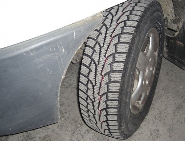

Dagens insats

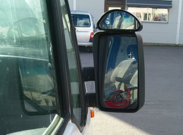

består än så länge av 4 nya Nokian WR C 205/75 R 16
samt en nyinköpt vidvinkelspegel till högersidan!
Nu ska jag fortsätta att skruva ner den befintliga plyfan i skuffen!

Var fick du tag på spegeln har letat efter en sådan försökte t.o.m. göra en själv?
Hade besparat mig några otäcka ögonblick där jag kunde råkat illa ut på resan.

Bengtic, köpte två sådana speglar för nåt år sedan till lilla bilen som är en Peugot Partner
av samma typ som din Caddy när jag lovade en tjej att ställa upp som handledare till
hennes körkort, körkortet är avklarat för länge sedan men speglar får sitta kvar, otroligt
nyttiga i en sådan bil, vill inte vara utan!
80 spänn på Ok-Q8

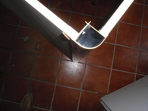

En sak har jag dock tänkt lägga lite extra energi på att hitta, Juan Norte visade för mer än
tre år sedan en alu-profil som verkar som en optimal lösning för sammanfogning av
skivmaterial till möbler, bänkar och skåp, finns denna eller liknande att köpa här hemma?
Skickar med Juans bild från det inlägget som en liten vägledare.
Originalbilden finns i Juans populära tråd "Husbilsbygge av buss" på sidan 1.

Nu har jag hittat vad jag letade efter, panelskivor och Alu-profil
finns på sid. 410 i REIMO-katalogen, sen tillkommer väl frakt och dom väger ju en del.
Aluhörnen var ju overkomligt, kanske nån lokal möbelsnickare kan ha skivorna,
annars gillar jag starkt apfel varianten, ljust och trevligt!
Nån som testat, jag vet, får gå tillbaka till Brors tråd och kolla vad han gjorde
sin inredning av, vad skulle man göra utan Bror? :)

F.d. 53078
Sv: En 50 år gammal dröm på väg att bli verklighet!
Detta system inspererade mig mycket i mitt bygge.
Dessvärre så såg jag det svårt at beställa dessa prylar långväga.
Efter att ha letat hittade jag både aluminium profiler och träpaneler lokalt
Fördelen är att jag kan köpa efter behov. Profilen är designad som hörnlist till skyltfönster och finns i olika storlekar. Kostnaden när du köper 6m längder blir mycket liten, du betalar ett kilopris och inte för hur profilen ser ut. Kanske det ger dig en idé. http://www.husbilsklubben.se/forums/posts/247389

Tack Juan, vet du att första stället jag frågade med hjälp av din bild var hos grannen
på jobbet, ett glasmästeri med alu-profiler som specialområde, men de bara skakade på
huvudet.
Får leta vidare, annars blir det att beställa från Reimo, bökigt!
