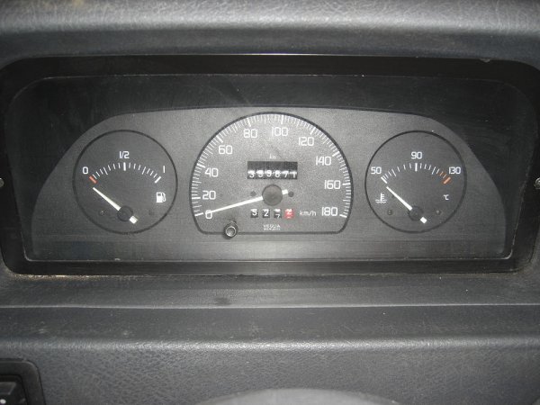

Hej,
funderar på att eftermontera en styck varvräknare i bussen,
det borde enligt mitt körsätt vara ett av de viktigaste instrumenten
för att utnytja motorn optimalt?
Har någon förslag på en praktisk och gärna snygg variant,
Biltema har endast för infällnad, och ser inte direkt var det skulle passa,
vad jag förstår kopplar man in en tåt på generatorn, men hur vet man
att det blir rätt varvtal, det är väl olika varvtal på olika bilar.
Obegripligt att det inte finns som original!
Alla typer av förslag kommer att uppskattas, tack!

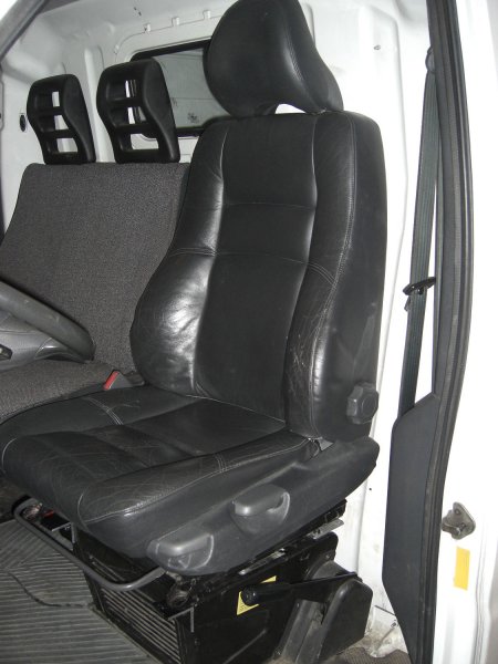

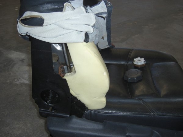

Nu har jag varit på en resa som tog mig till Kungsåra utanför Västerås,
där finns Kungsåra Bildemontering och returbilen.se en bilbyggares våta dröm,
mitt syfte med resan var att skaffa framstolar till Ducaton.
Det blev ett par V70-stolar av 07års modell i grått läder a 300 pix per styck;
ganska nöjd med resan 50 mil ToR.
En överraskning blev när jag talade om mitt ärende för mannen bakom disken
replikerar han att sidokrockkuddarna inte får följa med stolen ut från området,
jaha? Men det var ju inte så enkelt, fick jobba nästan en timma per stol innan det
var klart, nu är det bara tillpassningen kvar, det är ju inte så att gamla och nya
bulthål är lika, men det fixar sig. Förarstolen är nu hopplockat igen och klar för montering!
    255,6 KB · Visningar: 4
    295,8 KB · Visningar: 6

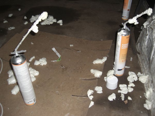

Sv: En 50 år gammal dröm på väg att bli verklighet!
Håller på att fylla alla tomrum i olika balkar med det underbara materialet FOGSKUM :twitcy:
Detta har jag kommit fram till att man får göra lite i omgångar, och svåraste utmaningen
är balkar vid och i taket då flaskan måste vändas upp-ochner för att det ska komma annat än drivgas.
Det är precis att det går men man skulle skickat med en dubbelt så lång slang till flaskorna!
Ett varningens ord till de som tänker sig prova, köp en ask med engångshandskar,
sätt på dig skyddsglasögon och täck håret (om du har något) för rätt som det är kan du
få skummet rätt i ansiktet eller på andra ställen, ha på dig kläder som du kan offra,
väldigt besvärligt att tvätta bort om du får på händerna eller i ansiktet, sitter som superlim
och riv inte i överblivet skum på ett par dagar, tjocka fogar torkar långsamt.
Men det är kul att studera när det fortsätter att svälla även efter ett par timmar,
och resultatet är ju oslagbart, vet inte hur man skulle gjord om inte fogskum fanns?
Flaskorna (hittills 8 st) köper jag på Biltema för 49:- priset i bygghandeln är från 99:- och uppåt.
    223,4 KB · Visningar: 10
    272,7 KB · Visningar: 3
Tips. Köp en fogskummpistol på biltema och sådana fogskumstuber som är till för dylik. Du tjänar igen den flera gånger om genom att det dels går att sluta spruta utan att flaskan torkar ihop, dels genom att du kan reglera så mkt bättre och slipper få för mkt som måste skäras bort.
Även lättare i tak så länge tuben är typ halvfull.
Ett annat tips för att spruta uppåt med vanlig fogskumstub är att ersätta rörmunstycket med en ca 60-70 cm spolar slang, då kan man hålla tuben upp och ner och ändå spruta uppåt. Dock kommer det fortsätta komma skum en bra stund efter att man slutat spruta.
Med fogskummpistol låter man tuben sitta kvar i alla fall samma dag. Lämpligt att lossa tuben och köra igenom rengöringsmedel i pistolen varje kväll.

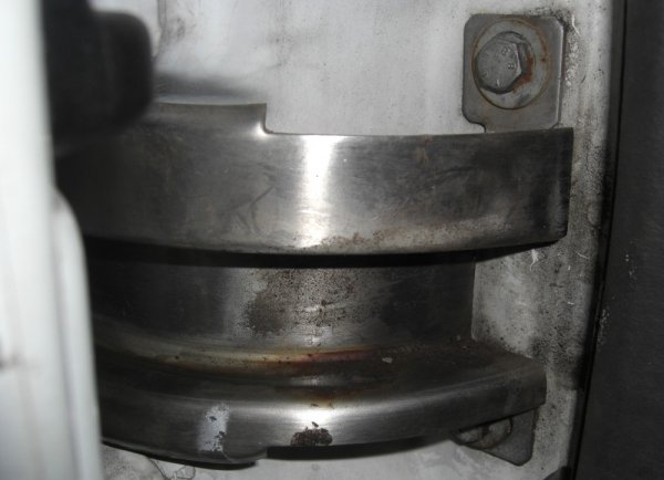

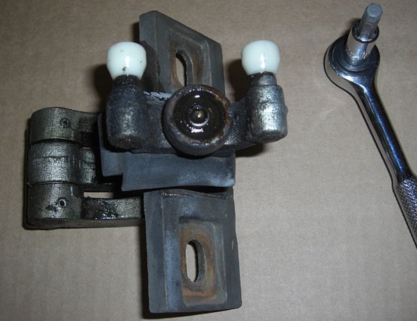

Har idag även försökt justera skjutdörren, den slutar inte tätt ovre bakre delen,
åkte iväg och köpte nya delar till den rulle som går i spåret på sidan, valde att börja med
nylontrissorna som sitter överst (220:- styck) resten av delen vill dom ha nästan 2.500:-
men jag åker nog på att byta den också, stålrullen i mitten ser ju ganska sliten ut den
med, ser ju ut som ett vanligt kullager men glömde kolla om det går att byta eller om det sitter fastnitad?
    148,3 KB · Visningar: 6
Köpa nya delar?
Går det inte att justera dörren med gångjärnen. Borde gå. Det finns ju tre fästpunkter/gångjärn oftast två på skjutdörrens framkant och sedan den bakre med rullen. Med lite justeringsjobb så kommer dörren att täta utan dyra byten av delar.
Hälsningar Bror
Hej Bror,
Ska plocka ner prylen igen imorron och kolla om det finns flera justeringsmöjligheter,
vid en första anblick kan det se ut som man skulle behöva knäcka till dörrens övre bakre del,
om jag lyfter (inifrån) samtidigt som dörren stängs, går det extra dörrlåset som sitter högt
i bakkant också i lås, och då verkar allt vara tätt.
Hänger upp dörren med spännband och skruvar bort delen, de tvä främre ledarna
verkar inte ha någon justeringsmöjlighet men det ska undersökas :) !
Köpa nya delar?
Hälsningar Bror
Tack för inspirationen och uppslagen Bror, idag har det inte kostat mig en krona att
jobba med bilen, men jag kan nu jubla över en skjutdörr som fungerar till 99%.
Varför inte hundra kanske någon undrar, jo den måste ha lite hjälp i bakkant men sedan
stänger den så fint och som det verkar helt tätt.

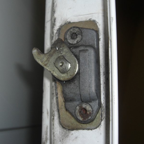

Efter att ha skruvat ner rullen igen och konstaterat att ingen ytterligare justering var möjlig
började jag leta efter andra sätt att angripa problemet.
Vad som behövdes var att lossa hela skenan och sedan de två bultar i framkant,
tvinga skenan uppåt ett par millimeter med hjälp av spännband (bra till mycket, även att hänga upp dörren med) dra åt allt igen,
varefter jag tog mig an det lilla extra låset som sitter i överkant bakåt på dörren,
justerade flera gånger till det stängde som jag ville, klart :)
Hälsning FinnV
