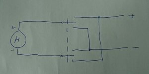

Ja inte så svårt att fixa fast du behöver en annan typ av strömbrytare.
Du behöver en 2-polig omkopplare av s.k. "1 - 0 - 1"-typ. Ingen ström i mittenläget men de båda sidolägena ger kontakt. Exempel: https://www.kjell.com/se/produkter/...iatyromkopplare-2-polig-till-fran-till-p36022
Den i länken klarar 5 ampere.
Koppla som i bilden nedan. "M" är ventilens motor. Omkopplaren i mitten med sina 2 poler.

Ska det inte vara en 1-polig omkopplare eftersom jag har endast 2 trådar på kulventilen, eller tänker jag fel?
F.d. 59502
Du tänker fel.:)
Både plussidan och minussidan på ventilen måste kopplas om, precis som schemat visar. Om du bara kopplar om ena polen så kommer i ena läget ventilen vara kopplad till plus och minus och i andra läget till minus och minus (om det är minus som inte kopplas om.

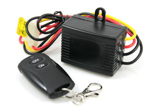

Fjärrstyrningen du har ser ut som den här: Funkfernbedienung Fernbedienung Schaltleistung 12V 12A, Tast-Funk
Av manualen att döma går den bara att använda för on/off-funktion. Inte det du behöver som är en slags "on/reverse-on"-funktion. :(

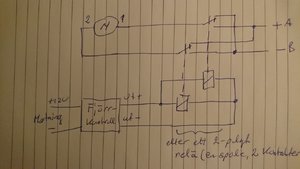

Funderade ett tag till och det skulle kunna gå att lösa ditt problem med de grejor du har köpt och två reläer.
Funktionen blir då:
När fjärrkontrollens utgång lägger sig på 12V vid aktivering så aktiveras reläerna och A+ kopplas till motorns 1 och B- kopplas till motorns 2. Eftersom ventilmotorn har ändlägesbrytare, av beskrivningen att döma, så kommer motorn att stanna när ändläget har nåtts.
När sedan fjärrkontrollens utgång stängs av och "ut+" blir till noll volt så deaktiveras reläerna och A+ kopplas till 2 på motorn och B- kopplas till 1 på motorn. Även här bryter ändlägesbrytaren när andra ändläget är uppnått.
Jag tänkte mig två vanliga växlande bilreläer t.ex. https://www.kjell.com/se/produkter/...elaer/fordonsrela-1-pol-14-v-30-a-12-v-p36108
Kan du få tag på ett relä med en spole och två helt oberoende växlande kontakter så är det nog en litet snyggare lösning.

Den fjärrkontroll du köpt verkar bara ha TILL/FRÅN-funktion.
Själv köpte jag en komplett sats med magnetventil och växlande fjärrkontroll från Wiltec (Abwasser Kugelventil+Steuerung Funk Fernbedienung Wohnmobile Wohn), och den fungerar klockrent.
Visa bilaga 175270
Funktionen blir då:
