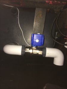

Jag har en LMC T712 årsmod -16, när jag ska tömma gråvattentanken måste jag ligga på knä för att lossa slangen och lägga den över tömmningshålet. I detta område är marken ofta blöt, skitig och allmänt grisig och det är därför inte vidare trevligt att sätta ner knäna här. P.g.a. detta har jag köpt en elektrisk kulventil och en fjärrbrytare till denna. Men när jag testar, innan montering, så upptäcker jag att det går endast att öppna ventilen, för att stänga så måste jag skifta polerna, då stänger den när jag trycker på fjärrströmbrytaren. Min fråga är, och jag är inte någon elektriker, finns det någon smidig lösning för att vända polerna?

UffeA: Hjälper det inte om du lyfter och vrider lite på det manuella vredet? Tänker om det kommit i ett mellanläge.
Ventilen står i stängt läge och visar inte tillstymmelse till att röra sig.
Kan förvisso göra ett försök till....
Edit: testade med att skruva ventilen manuellt till öppet läge och därefter aktivera ström från ”Funksteurung modul”. Då surrade ventilen fint och stängde, men därefter låst läge igen. Sannolikt en ny styrmodul som behövs.

Om jag gör min ventil helt strömlös och sedan ansluter till ström igen, då startar den alltid i öppet läge oavsett hur den stod innan.
Har nu fått en ny "Funksteurung" från Wiltec och nu fungerar det utmärkt.

Blir inte ventilen en flaskhals under tömningen? Tänker på att Wiltec’s ventil är 1 tum och t.ex. vårt avloppsrör 47 mm. Tömningen tar dubbelt så lång tid? Eller tänker jag fel? ;-)
Det blir ju naturligt en strypning så vi får vi väl se om jag upplever detta vara ett problem eller inte. De sista 20-30 litrarna i tanken tog lång tid redan innan då fallet är så pass dåligt, och då tror jag inte strypningen är ett problem.
Såg dock ett alternativ till Wiltecs ventil på Elmiamässan från Spot-On i Uddevalla. De saluförde elektrisk ventil från Lilie, med större kulventil. Den styrdes inte med fjärrkontroll utan det följde med en knappsats att montera på lämplig plats. Utifrån detta så hade jag valt Lilie, men det får bli på nästa husbil.
