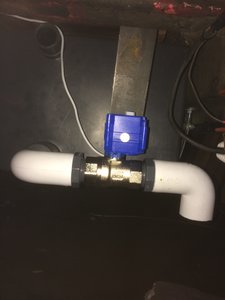

Ska sätta en sådan på min avloppstank oxå, funkar miljön att montera den utvändigt under bilen? Har ej sett vilken klassning den har. Inga problem med 1" rör? Tror mitt avloppsrör ligger runt 40 mm.
Kommer behålla bef man ventil och placera den efteråt så kan man använda bef "kran" vintertid.
Blir nog en kamera där oxå för precisionens skull även om 90 % hamnar i det fria på lämpligt sätt.

Tog bort tömningsslangen och ersatte med ett vinklat rör direkt efter tömningsventilen ( som redan sitter i tanken original ).

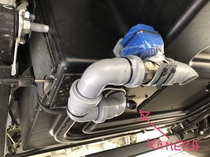

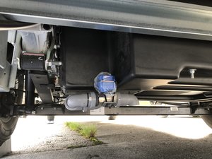

Har montert en Wiltec-ventil med fjernkontroll under gråvannstanken etter samme oppskrift som i innlegg 33. Har hatt denne ventilen i snart 3 år uten noen problemer. Fjernet det originale røret, og erstattet det med ventilen og fire 40mm 88 gr. rørbend.
Pakket ventilen inn i plast for å unngå direkte vannsprut.

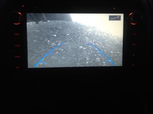

Har også montert et kamera, egentlig et ryggekamera kjøpt på EBAY for ca.NOK 100, fungerer også problemfritt. Trenger ikke å rengjøre linsen på kameraet mer enn en gang i løpet av en sommersesong. Hjelpelinjene gjør at det er mulig å prikke i senter på et hull med 100 mm i diameter:)

Hur funkar en sådan här ventil (och kamera) på höst-vinter-vår? Jag tänker på snöslask som sprutar, salt, minusgrader, etc. Inte bara funktionen utan tar den stryk i den miljön?
