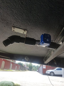

Ja, det ser mycket trevligt ut. Det är ju lite skönare att manuellt öppna ventilen när den sitter sådär fint:)
För min del ser det ut såhär:
Visa bilaga 179010
//Jocke
Varför inte avsluta med 90° i stället för 45°, och sätta en liten kamera ovanför så ser du när du är rätt över hålet.
Vilka fjärrkontroller som fungerar att para ihop vet jag inte, men jag köpte en på e-bay förca en 50-lapp och den fungerade.
Pålle
Hej Pålle!
När jag monterade kulventilen funderade jag på samma sak. Varför satt det en 45graders monterad som original? Även jag tänkte att det borde bli bättre precision vid själva tömmandet med en 90 graders krök. Jag borde nog egentligen byta den.
Jag kommer att montera en kamera vid utloppet nu under hösten. Vi har en Garmin Camper 770 med en trådlös kamera ansluten. Tanken är att vi ska skaffa en till kamera för att koppla in till den enheten.
Kul att din fjärrkontroll funkade att para ihop. Hoppas att även den jag köpte funkar. Skönt att ha en reserv. Tack för tipset!
//Jocke
