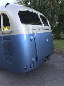

Hej! Allt tar mycket längre tid än vi hoppades på men vi är i full gång. Den ska bli klar till sommaren. (Sa vi förra simmare också men....) I alla fall körklar, kanske inte alla detaljer. Den är lackerad i alla fall. Instrumentbrädan och stolarna har fått ny skinnklädsel, innertaket klädd med ett sammetslen tyg. Och hela el-bygget är i gång nu. Ska se om jag kan ladda upp en bild. Bussen är då precis lackerad. Fönstrarna och listor fortfarande inte tillbaka på plats.
    903,4 KB · Visningar: 167
