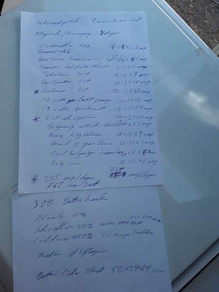

Denna lista fick han som har räknat ut förbrukning:
De elförbrukare:
•Truma AC (används bara när ansluten till landström)
•Isoterm Freeline 115 aggregat kylskåp
•dometic kolfilter fläkt
•uppladdning av 4 iPhones
•uppladdning av 2 ipads
•uppladning av 4 eltandborstar
•stavmixern ibland
•12 volts luftpump till luft-förtältet eller kites
•12 volts brödrost
•laddning av 2 elcyklar (men de Bara laddas när vi står ansluten till landström)
•belysning på utsidan/förtältet
•laddning bose högtalare
•vattenpumpar
•brand -gas och inbrottslarm
•ledbelysning genom hela bussen
Vi vill kunna frikampa 3 dagar men kommer att dra ner på elförbrukning. Vi använder husbilen bara på vår-höst, inte på vintern.
Solceller eller /och elverk som komplement.
Denna uträkning har han gjort, och utifrån denna skulle han hämta offert från mastervolt och Victron. Därifrån har vi bara sett en del. Han vill bestämma elcentral innan vi går vidare.
Hans uträkning:
En dags förbrukning av ström uppgår till 255 amp totalt enligt beräkningarna av ovanstående och borträknat är då laddning av elcyklar och datorer samt ingen drift av Truma AC.
Lagringskapacitet av ström
Batteribanken
Detta innebär att ska man vara offgrid och fricampa i 3 dagar. Måste man ha en kapacitet på batteribanken med 765 amp, och detta om man inte tillför någon energi från tex solceller eller laddning från motorn eller externt elverk till batteribanken.
Energikällor
Generator laddning
Laddning via motorn ska ske vid körning, och ska ske snabbt och effektivt. Då motorn har en styrka av att klara av en stark externt monterad generator.
Solcellsanläggning
Ska man klara av att vara offgrid och fricamping i 3 dagar måste man ha en solcellsanläggning på minst 400 watt solceller, och gärna med lite överkapacitet för dåligt väder så rekommenderas det 600 watt.
Elverk
För att täcka upp övrigt tillförsel av energi föreslås det ett extra elkraftverk som går på gas eller diesel då detta är huvud energikällorna i husbussen.
Ingång 230 AC växelström
När man står på ställplatser och campingar skall man kunna koppla upp sig på 230 AC växelström och effektivt kunna ladda upp batteribanken via detta samt driva hela elsystemet. Så här föreslås den kraftfullaste laddaren av batteribanken som går på 230 AC växelström.
Centralenhet
Elcentralen skall ha en övervaknings display. Där man som ett minimikrav kan se och avläsa hur mycket ström man har kvar i batteribanken, och vilken energikälla som laddar och hur mycket från varje energikälla.

Tänk på att man bör ha kanske 4-5 ggr(minst) batterikapaciten om man vill ha någon form a livslängd på batterierna, kör du lithium kan du pressa lite mer men dom det kräver bra koll på dom.
Hur ser denna kalkyl ut som kommer fram till dessa siffror, det låter helt otroligt i mina öron.
Skriv gärna ned strömförbrukning på dessa saker samt hur mycket dom körs och när dom körs.
Då ni inte räknar med att köra värme så ska det inte spela någon roll om ni har en stor husbil eller en liten, dvs det borde fungera utmärkt med kanske en tiondel.
Tänkte ni också kunna ladda upp alla batterier under en natt vid en camping så krävs det en rejäl laddare.
400W solceller kanske ger 150W i praktiken utslaget på 6-7 timmar i runda slängar iallafall om man inte kan rikta solcellerna mot solen hela tiden dvs ca 10A per timme.

Beräkningen som han har gjort enligt min lista. Denna handskriven lista är hans uträkning. Jag ville ge honom mer exakta märke och modell på våran produkter men han sa att han kunde räkna ut det så här. Vi utgår från att vi med sunt förnuft använder elen och laddar laddbara prylar när vi är onkoplat och inte använder prylar som vi kan vara utan. Men självklart vill vi ha el när vi drivankare dör de viktigaste saker. Första siffrorna måste vara timmar.

Förbrukning på 255A/dag låter väldigt mycket. Hur man skall kunna ladda sådana mängder ampere på en ställplats eller camping har jag svårt att förstå eftersom el-stolparna oftast är avsäkrade med 10A. Att starta ett el-verk är ju helt uteslutet, omgivningen skulle protestera högljutt. 600W solceller ger max 30A vid bra förhållanden en stund på dagen. Ekvationen går inte ihop. Har han som skall hjälpa er någon som helst erfarenhet av husbilar & husbilslivet? :confused:
Hmm, 255A är vad jag förstår 12VDC dvs 12*255 ca 3000 Watt, campingen fixar ca 2000 watt men eftersom man oftast inte laddar fullt på en timme utan kanske gör det på säg 10 timmar så blir det beskedliga 300 watt som laddsystemet tar men gånger om tanken är att kunna fricampa i tre dagar dvs totalt 900 watt.
Det blir alltså i runda slängar 1000 watt över på det första dygnet på campingen för normal drift.
